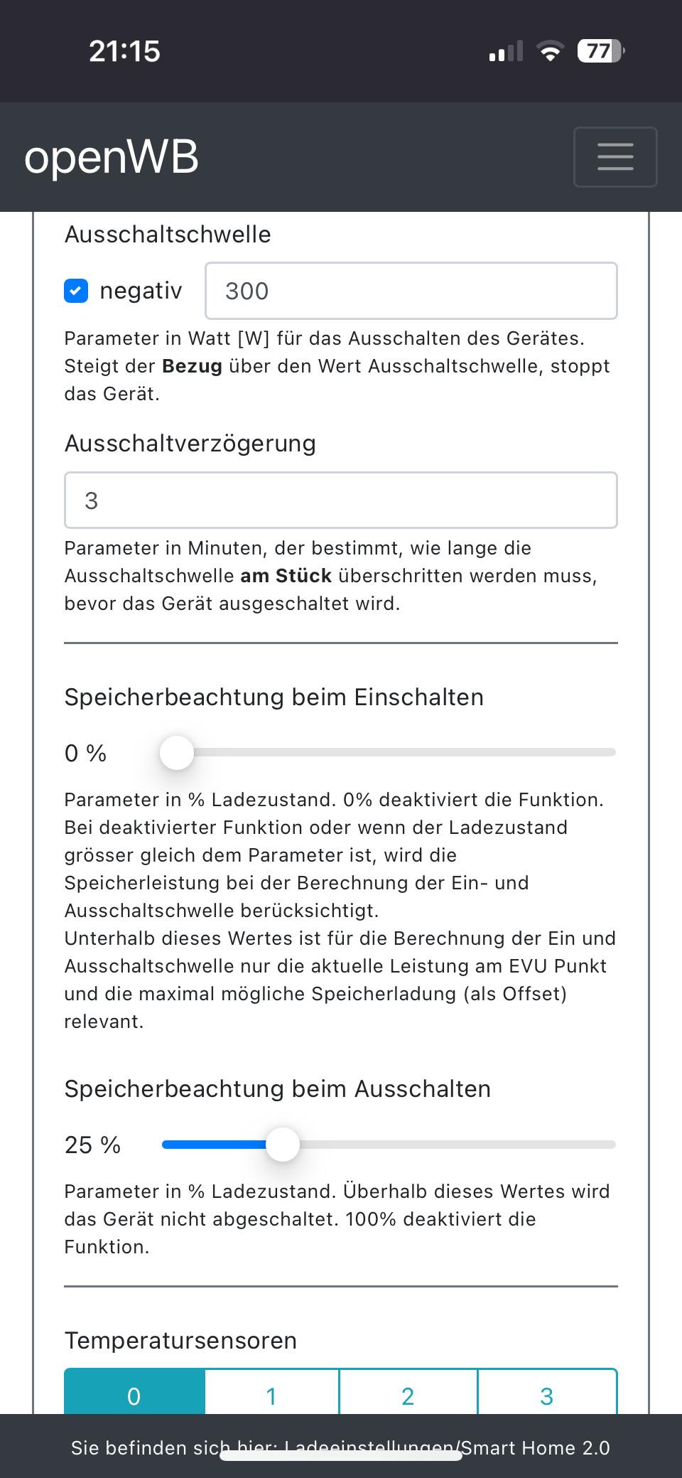

Vielen Dank, ich glaube ich habe das Problem nicht passend beschrieben.
Die Funktion ist soweit ok, jedoch nach einem Stromausfall und dem Neustart der openWB ist das Gerät 1 ( bei mir dieses Shelly) im Smarthome nicht aktiv, ich muss dann erst über „Einstellungen/Einstellungen/Smarthome 2.0“
Das Gerät 1 wieder anschalten.
Frage: Gibt es eine Möglichkeit, dass nach einem Neustart der openWB die Smarthome-Geräte „aktiv“ gesetzt werden, ohne dass ich manuell über das Einstell-Menü eingreifen muss?

Re: Shelly (Gerät1) aus nach Stromausfall
Tja, wenn es um den Neustart bei Stromausfall geht, dann glaube ich, dass da mit der Regellogik einfach neu angefangen wird. Sowas wie "Bei Neustart Ein/Aus" oder so ist mir nicht bekannt.
