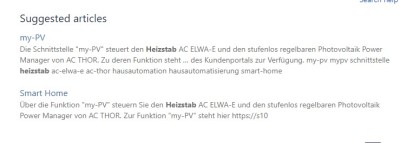

Hier die Rückmeldung vom Support bei E3DC.
Sie können den AC Thor, sowie die beiden Heizstäbe AC ELWA und AC ELWA 2 anschließen, näheres dazu finden sie in der Dokumentation im Downloadbereich des Portals (Anmeldung im Portal muss zuerst erfolgen).
Falls Interesse besteht, kann ich die Dokumentation für Installateure auch gern hochladen (PDF).
