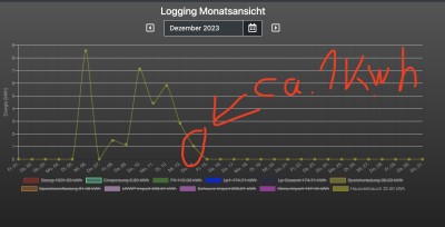

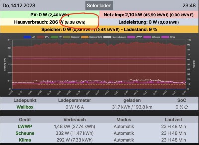

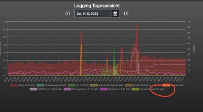

anbei die 3 Sreenshoots mit drei UNTERSCHIEDLICHEN Hausverbrauchanzeigen:
Frontpage trifft die Realität: 8,38kwh ( zu errechnen aus den Differenzen der anderen Verbräuche)
Tageslog deutlich weniger: 2,83kwh
Monatslog: nochmal weniger…ca. 1kwh
Verbaut ist eine OpenWB2+ mit 3 Kostal WR und BYD Batterie. Die funktionieren einwandfrei.
Ebenso die Anzeigen von den ersten zwei SMD630 ( Wärmepumpe und Scheune )
Nur der dritte SMD120 ( Klima ) wird im Tages/Monastalog des Hausverbrauchs verfälscht angezeigt. Deutlich zu geringe Werte. Wobei hier keine Rolle zu spielen scheint, ob ich "Im Hausverbrauch einrechnen oder NICHT" eingestellt haben. In beiden Fällen sind die Werte verfälscht.
Kann mir das jemand erklären?

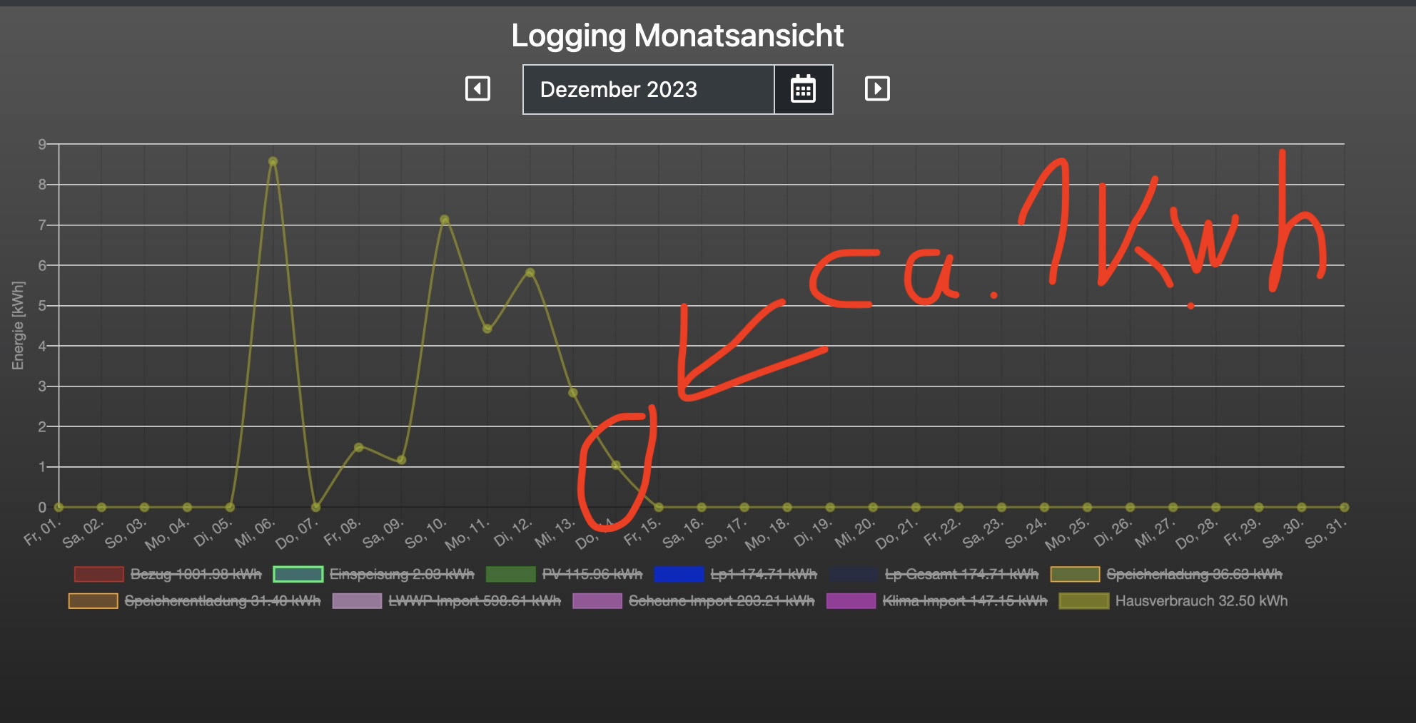

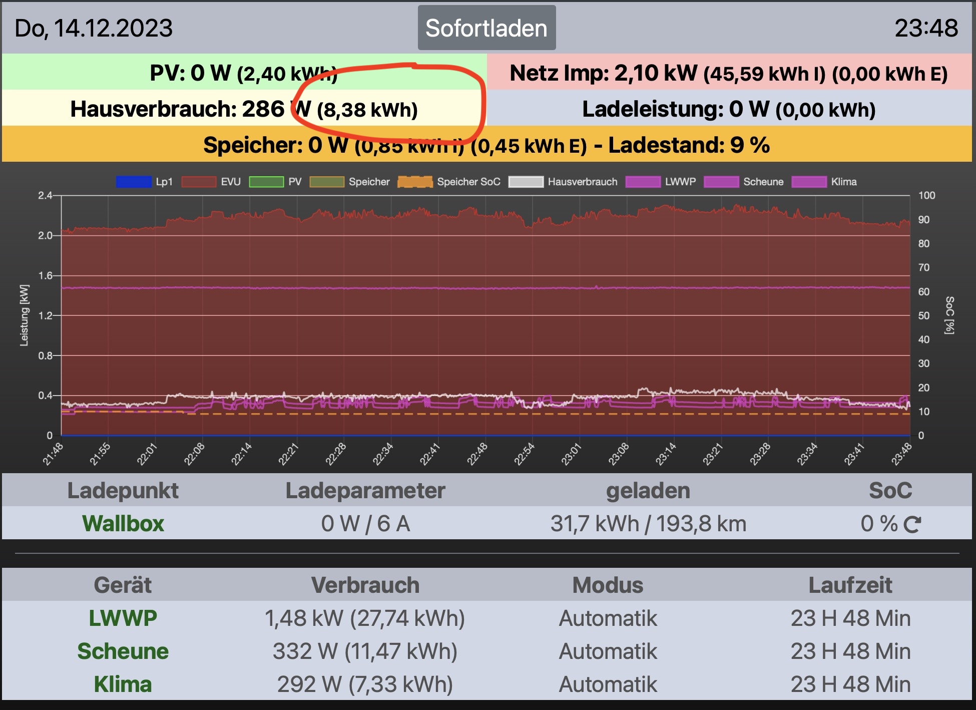

Re: Hausverbrauch FALSCH bei drei SMD630 Messungen
Auf der Frontpage wird um 23:59h der Hauverbrauch korrekt angezeigt: 8.38kwh.
Sobald es aber in die Darstellung dieses Tages ( 14.Dez geht ) im Tageslog oder Monatslog wird eben nicht die 8.38kwh angezeigt sondern ein verfälschter Wert. Deutlich weniger. Aber eben nur sobald ich den dritten SMD anschalte. Die ersten zwei lassen sich korrekt anzeigen.
derNeueDet hat geschrieben: Mo Dez 18, 2023 8:37 pm Wie gesagt der Hausverbrauch ist ein errechneter Wert.
Die Werte über den Tag werden soweit ich weiß immer als Differenzen zum Vorwert gerechnet. Für die Tageswerte werden die Differenz aus Zählerstand vom Vortag zu aktuellem Zählerstand gerechnet. Dabei kann es Differenzen zu den über den Tag aufgelaufen Werten geben. Allerdings sind die MID Zähler vermutlich genauer als die Berechnung, speziell im Zusammenspiel mit einem Speicher.
Ich versuche es gerne nochmal:
Es geht um die Falsche Darstellung des Hausverbrauches NUR im Tages UND Monatslog. Und dort sogar unetrschiedlich. Wie kann es denn sein, dass der Hauverbrauch im Tageslog am 14.Dez ein anderer ist, als in der Monatsanzeige, wenn ich mit den 14.Dez anschaue.
Dies passiert übrigens NUR, wenn ich den dritte SMD anschalte. Die ersten zwei verfälschen nichts.
Habe den Verdacht, dass hier Intern das Protokoll seitens Open WB einfach fehlerhaft ist. Und das noch keinem aufgefallen ist. Denn zugegeben: drei SMD Zähler hat jetzt nicht jeder
