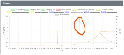

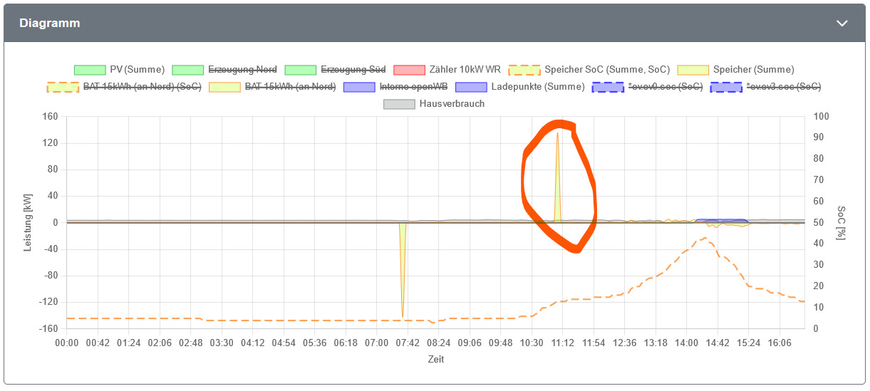

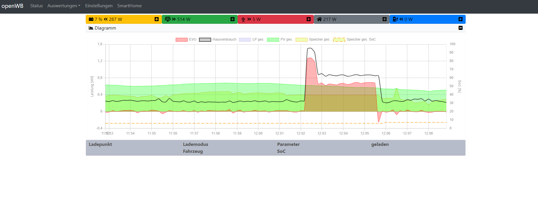

Mahlzeit miteinander!
Ich hatte ja Probleme damit, die OpenWB MQTT Bridge in Verbindung mit meiner "Software-openWB-Wallbox" und meiner Huawei PV-Anlage mit 2 kaskadierten WR testweise zum Laufen zu bringen.
Gerade eben hab ich die zwei Pis noch einmal gestartet.
Und was soll ich sagen, plötzlich erhält openWB tatsächlich Daten von meinen WR:
Ehrlich gesagt, verstehe ich nicht, warum es plötzlich klappt. Hab (wissentlich) nichts geändert.
Muss nun schauen, wie stabil das alles läuft, bevor ich mir tatsächlich eine openWB-Wallbox zulege.
BG
Michael

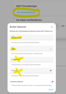

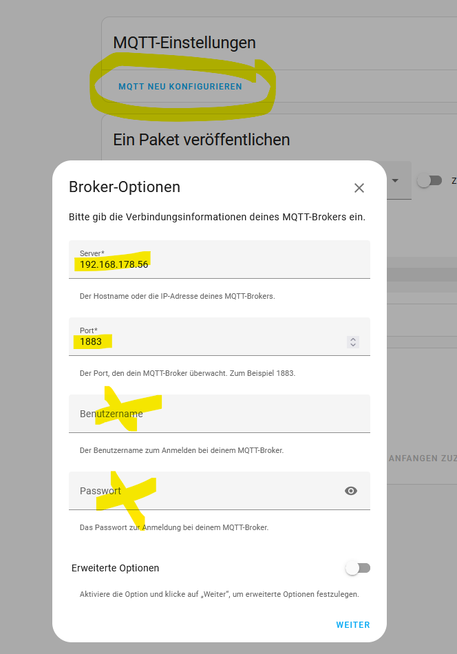

4. Jetzt müssen einzelne Werte an die OpenWB übermittelt werden. Das klappt dank der guter MQTT Integration von OpenWB eben mit MQTT. HA braucht hierfür aber zunächst einen MQTT Broaker, hierfür "Mosquitto" nehmen (Installation Siehe zahlreiche Videotutorials auf Youtube, letztlich einfach die Integration im Store suchen und installieren - mehr muss nicht getan werden). Ist das Erledigt muss dieser konfiguriert werden und zwar folgendermaßen:
(IP Adresse natürlich entsprechend EURER OpenWB)
Jetzt ist HA prinzipiell dafür vorbereitet jeglichen Spaß (auch SOC Werte ;) ) an die OpenWB "zu verschicken"...

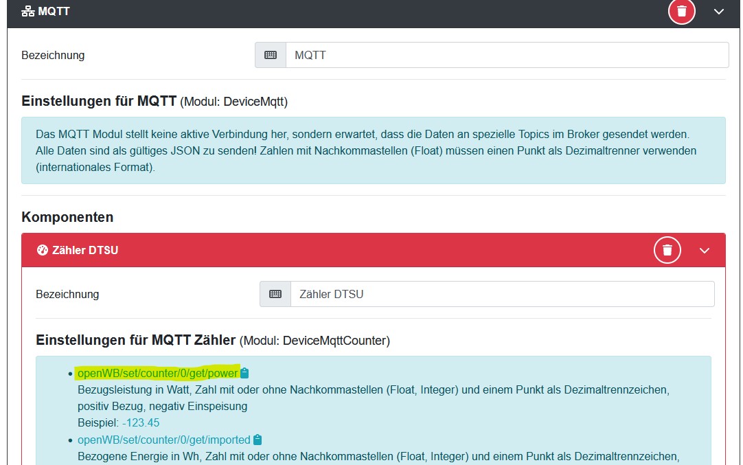

5. In der OpenWB müssen Jetzt MQTT Zähler und Wechselrichter per eingerichtet werden. Wie das geht hat Alex in seinem Video hervorragend erklärt - Danke an der Stelle:
https://www.youtube.com/watch?v=nb7wcyGZLEE&t=1s - im konkreten Fall der Abschnitt bei Minute bei 7:30 bis 8:43.

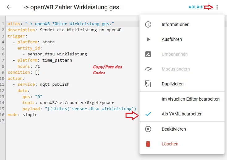

6. Jetzt kommt die eigentliche Fleißarbeit ;) Denn jetzt muss für jeden Huawei Wert aus HA hat eine Automatisierung geschrieben werden dass dieser bei Änderung des Wertes an die OpenWB übertragen wird. Möglicherweiseginge das alles zusammen in einer gebündelten Automatisierung, oder generell eleganter - aber.... :?: Das Individuelle Problem ist, dass bei Jedem sowohl in HA die Entitäten anders heißen können/werden, als auch dass die IDs in der OpenWB für die MQTT Topics möglicherweise bei Jedem andere sind, denn mit jedem mal löschen/hinzufügen eines MQTT-Zählers, -Wechselrichters usw. klettert in OpenWB die MQTT ID eines weiter hoch! Also bleibt nur Handarbeit. Im Beispiel exzerziere ich die Datenweiterleitung des Leistungswert des Zählers durch:
6.1 In openWB muss zunächst das Topic (also der Ablageort für die Daten die über MQTT von HA kommen ermitelt werden) findet man hier. Das Topic lässt sich direkt kopieren.

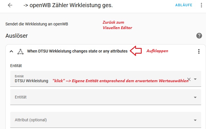

6.2 In HA eine neue Automatisierung erstellen -> Einstellungen -> Automatisierungen & Szenen -> +Automatisierung Erstellen (blau unten rechts) -> neue Automatisierung erstellen. Dann den Visuellen Editor verlassen -> oben rechts die drei Punkte "Als YAML Bearbeiten" auswählen. Dann Copy Paste diese Zeilen:
alias: "-> openWB Zähler Wirkleistung ges."
description: Sendet die Wirkleistung an openWB
trigger:
  - platform: state
    entity_id:
      - sensor.dtsu_wirkleistung
  - platform: time_pattern
    hours: /1
condition: []
action:
  - service: mqtt.publish
    data:
      qos: "0"
      topic: openWB/set/counter/0/get/power
      payload: "{{states('sensor.dtsu_wirkleistung') | float *-1}}"
mode: single
Dieser Code sorgt dafür, das automatisch bei Wertänderung und zusätzlich nochmal jede Stunde der Wert des Sensors "Wirkleistung" an die OpenWB in das dafür vorgesehene Topic übertragen wird. ABER Er muss wie erwähnt eben situativ angepasst werden. Dazu wieder über die drei Punkte in den Visuellen Editor wechseln. Ganz oben unter "Auslöser" dafür noch eure entsprechende tatsächlich vorhandene Entität auswählen - wie aus dem Code zu entnehmen heißt die bei mir "sensor.dtsu_wirkleistung" - aber das ist eben individuell.
Dann noch ein weiteres mal wieder zurück in den YAML Editor, und jetzt den namen eurer spezifischen eben richtig ausgewählten Sensor Entität für den Sensor Wirkleistung von oben kopieren und unten in der Codezeile beginnend mit Payload mit meinigem ersetzten. Anm.: In OpenWB sind Einspeisewerte negativ bei HA positiv, also muss hierzu noch ein "*-1" hinzugefügt werden. Das muss Bspw. bei den Spannungen usw. natürlich nicht gemacht werden. In der OpenWB (Siehe Punkt 6.1) im Fließtext findet man dazu allerdings jeweils einen Hinweis. Nach Abspeichern startet die Automatisierung automatisch.
6.3 Jetzt in der OpenWB die Oberfläche bei Status "Zähler" aufklappen und schauen ob Werte kommen - wenn nicht Schritt 6.2 nochmal kontrollieren.
