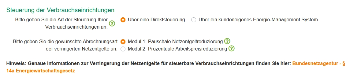

Da bin ich auch gerade drüber gestolpert. Ich müsste also nur meine bestehende openWB an einen Rundsteuerempfänger anschließen (lassen), würde dies dann meinem Netzbetreiber melden und käme bei Wahl des "Modul 1" automatisch in den Genuß reduzierter Netzentgelte, oder?openWBbeginner hat geschrieben: Do Jan 18, 2024 5:35 pm Trotzdem ein spannendes Thema, wenn meine openWB das unterstützen wird und ich im Gegenzug niedrigere Netzentgelte zahlen muss.
Bei meinem Netzbetreiber gibt es ein Formular dafür:
Ich habe das gemäß https://www.bundesnetzagentur.de/DE/Bes ... wnload.pdf mal ausgrechnet. Das würden knapp 200€ Ersparnis im Jahr bedeuten.
Da ich Tibber-Kunde bin und meine Lasten entsprechend verschiebe würde ich wohl ohnehin kaum bis garnicht von einer "Dimmung" betroffen sein.
Eigentlich fast zu schön um wahr zu sein. Oder habe ich noch irgendwo einen Denkfehler bzw. etwas wichtiges übersehen?

Denkfehler nicht, aber es wird keinen RSE mehr geben sondern eben ein Smartmeter mit entsprechendem Gateway. Wie das dann mit der openWB verknüpft wird, ist halt die technische Frage.
Ansonsten dürftest Du wohl tatsächlich davon profitieren.
Generell habe ich zur Abwechslung mal das Gefühl, die ganze Geschichte wurde mit Sachverstand angegangen und der Gesetzgeber wurde von den richtigen Leuten beraten -> warum 4,2kW? Weil 3-phasiges Laden mit 6A halt genau diese 4,2kW ergibt. Somit wird die Ladung nicht gestoppt sondern nur runtergeregelt.
