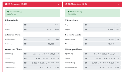

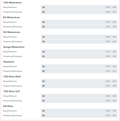

ich habe diverse SDM630 Zähler als OpenWB EVU Kit konfigiriert. Die Verbrauchswerte werden korrekt ausgelesen, aber der Absolute Zählerstand wird nicht ausgelesen, bzw der Zähler beginnt mit der Konfiguration bei 0000. wenn ich den gleichen Zähler als Speicher kit konfiguriere übernimmt er den absoluten Zählerstand.
Version: 2023-12-20 15:45:52 +0100 [e024ad51c]

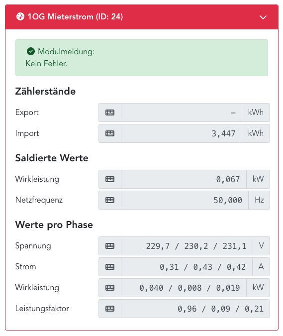

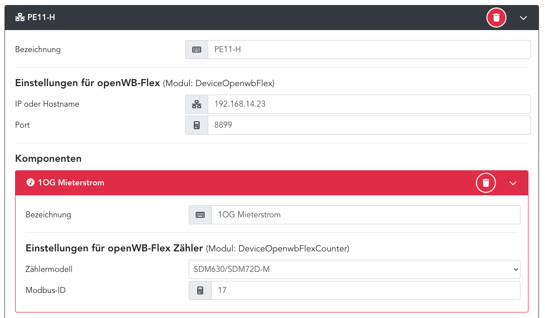

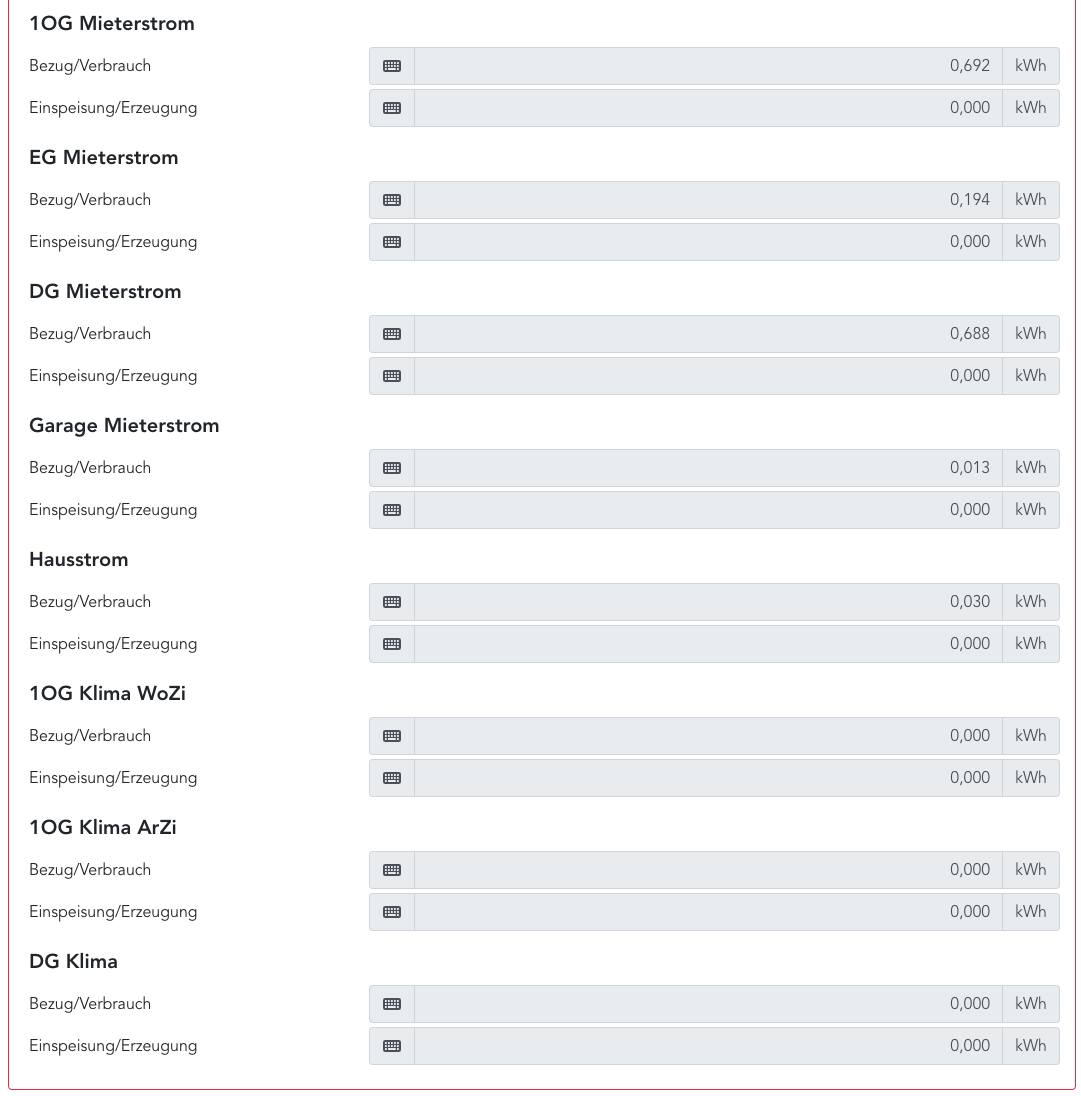

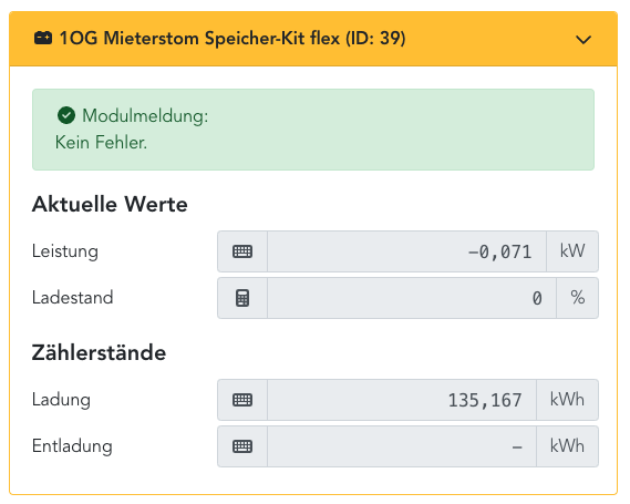

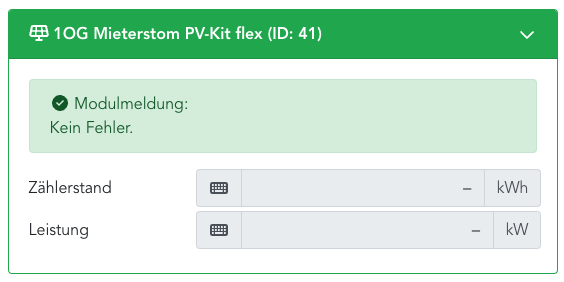

Habe eben nochmals einen zähler getestet als Speicher kit und PV kit.
Als PV kit liest er auch nicht den gesammten zählerstad aus, als Speicher aber sehr wohl und auch korrekt.
Leider ist fürs logging und Monitring aber das Speichermodul ungeeignet, das EVU Kit flex sollte also gefixt werden.
135kwh ist der korrekte zählerstand
Screenshots anbei.
