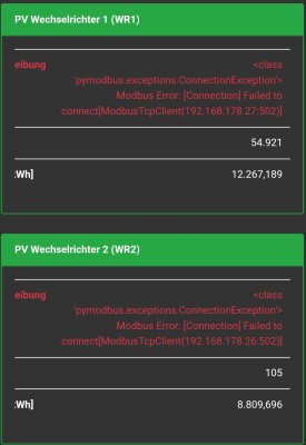

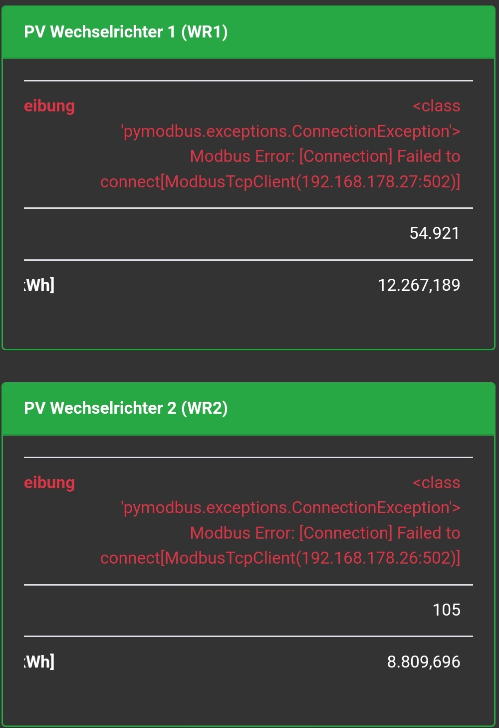

Aber weil wir gerade beim Thema sind: wegen der netzwerkprobleme sind heute beide wechselrichter ab einer gewissen Zeit nicht mehr erreichbar gewesen.
Komischerweise erhöht sich seitdem sukzessive die angezeigte Leistung des einen wechselrichters, während die andere eingefroren bleibt (siehe Screenshot).
Wie kommt das zustande? Sinnvoller wäre doch eigentlich, dass aktuell keine leistung angezeigt würde.

Update: mittlerweile zeigt er 117 kW aktuelle PV-Leistung an, dabei ist der Wechselrichter seit Stunden offline. Mich würde tatsächlich interessieren, wie dieser Wert zustande kommt.
Vielleicht kann mir da jemand weiterhelfen, der sich mit der Abfrage und Berechnung auskennt?
