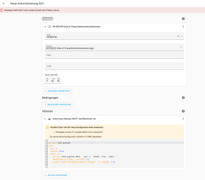

Hallo Zusammen!
Hab mich jetzt mal als HA-Newie versucht und durch die Anleitungen und Youtubes gequält.;) .
HA und MercedesME2020 laufen soweit. Nun hapert es aber im letzten Schritt mit der MQTT Aktualisierung.
Bekomme eine Fehlermeldung, etwas fehlt?
Nur was?
Könnt Ihr etwas erkennen?
Vielen Dank

Alles gemacht, wie hier beschrieben?
Anleitung zum Einrichten von Home Assistant mit Mercedes Me und openWB MQTT-Anbindung
Damit hättest du dir vermutlich auch deine Youtube Videos erspart...

Nun,für für mich war es nicht so einsichtig.... gerade was HA angeht.
Nun habe ich die Fehlermeldung weg bekommen. Wora es genau lag, weiß ich nicht:
Ich habe den unteren Limit Wert auf -1 und den oberen auf 101 gesetzt. Jetzt erscheint der Fehler nicht mehr und ich konnte die Einstellung abspeichern.
Trotzdem bekomme ich die Werte nicht in openWB angezeigt.
Habe die Aktualisierung direkt aus der Mercedesme2000 app erstellt.
Vielleicht muss ich erst noch etwas mit dem Auto fahren...

Du hast als Auslöser ein Gerät verwendet. Verwende eine Statusänderung und such dort noch mal nach dem SoC deines Autos. Dann geht es.
