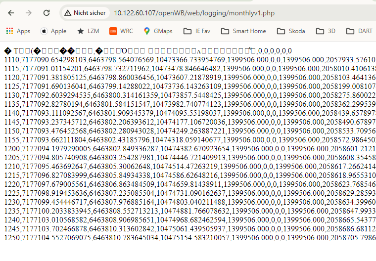

Tja, was soll ich sagen, ein Restore mit Sprüngen über mehrere Versionen und über so einen langen Zeitraum funktioniert nicht. Alles was mit Tages, Monats oder Jahresgrafiken zu tun hat, funktioniert nicht mehr. Der kleine Kreis dreht sich zu Tode aber es kommen keine Grafiken mehr. Geht man auf Monats oder Jahresansicht sieht das ganze so aus.
