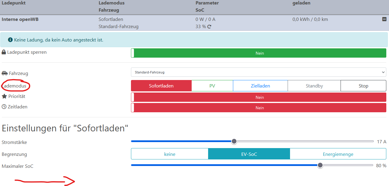

Muß man jede Änderung des gewünschten Preises immer über die Ladeprofil-Vorlage machen?
Wäre es nicht sinnvoll, das man den Preis direkt im Lademodus eintragen kann, sobald in den übergreifenden Einstellungen ein variabler Anbieter eingetragen ist?
Ober sehe ich den Wald vor lauter Bäumen nicht? :)

Den Lademodus wie in der 1.9 gibt es ja nicht mehr. Oder besser gesagt, er ist im Fahrzeug und kommt da über das Ladeprofil hin. Also ist der Preis im Ladeprofil schon an der richtigen Stelle.

Den Lademodus gibt es schon noch (Art der Ladung, s.u.).
Hier, z.B. an der Pfeilstelle, könnte man eine Checkbox "Preisbasiertes Laden" mit einem Feld für den kwh-Preis einfügen. Natürlich auch im Modus "Zielladen".
