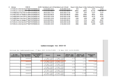

Auch ich möchte die THG-Quote kWh basiert abrechnen. Ich habe nun von meinem Anbieter (ePuls) folgende Anforderungen erhalten:
4 wichtige Punkte müssen die Aufzeichnungen enthalten:
- die Seriennummer
- das Startdatum
- das Enddatum
- der Verbrauch (in kWh)

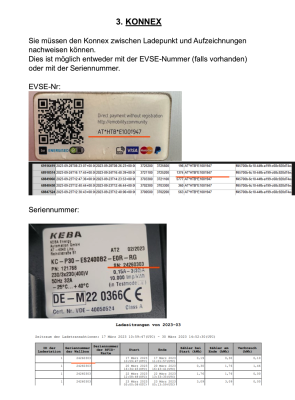

Die letzten 3 Punkte sind kein Problem, aber leider fehlt mir die Verknüpfung meiner Aufzeichnungen mit meiner Wallbox (mit Seriennummer). Ich habe auch Musterbeispiele übermittelt bekommen (siehe Anhang).
Außerdem benötige ich einen Nachweis darüber, dass der Konnex zwischen Ladepunkt und Ladepunktaufzeichnungen besteht (Foto der UI-Nummer/Ladepunkt-ID/EVSE-ID ist ident mit jener Nummer auf der Aufzeichnung)
Hätte da bitte jemand eine Idee wie das für mich realisierbar wäre?
Vielen Dank
