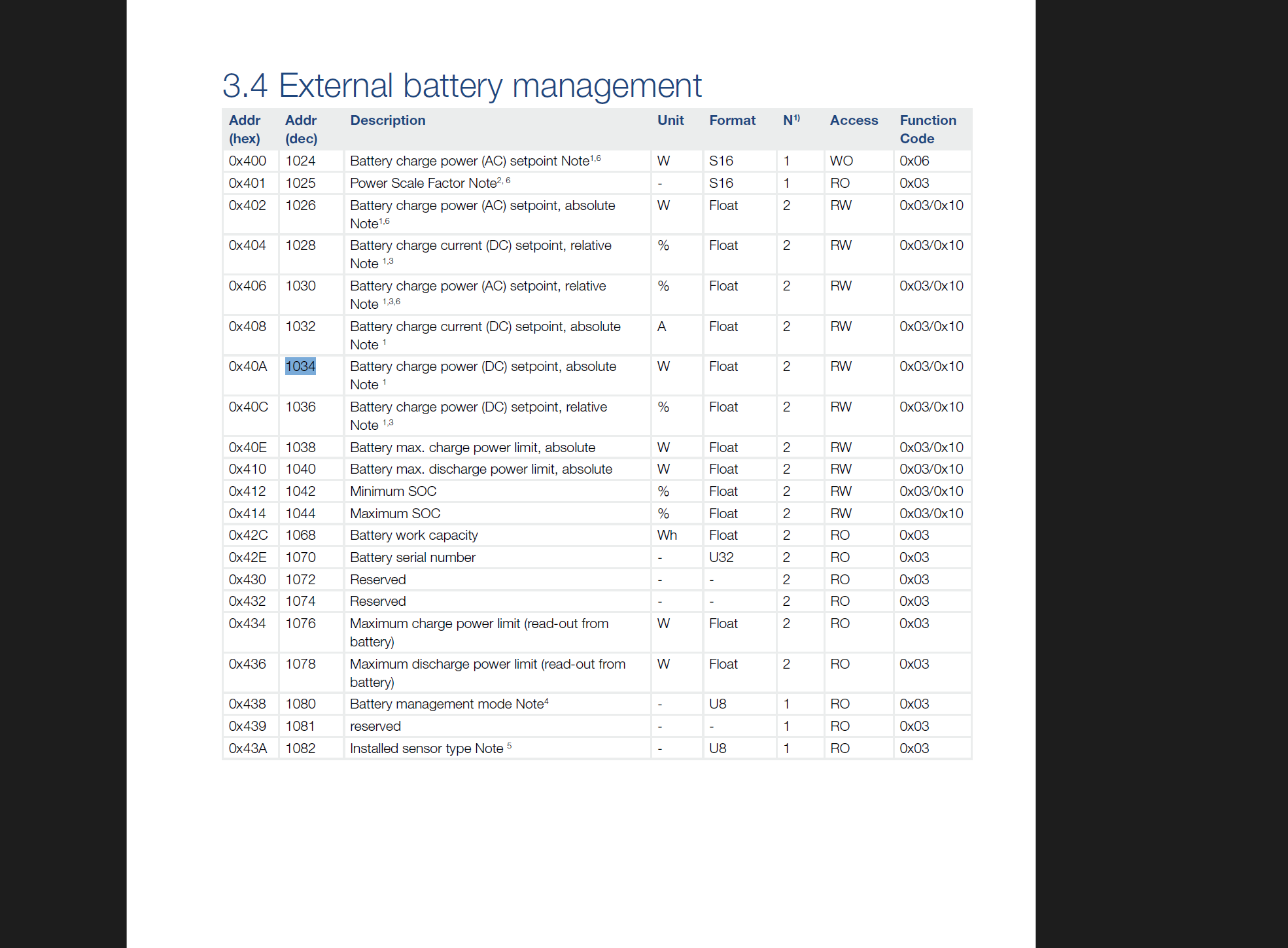

Geht um Modbus Write .
Bzw.
Ich habe Uint32 (be) Werte welche ich als Float (be) schreiben muss .....

Ok es soll das Register sein
Auslesen des Hausbezugs und der Einspeisung über den KSEM G2 habe ich hinbekommen .
Mit dem Buffer-Parser Wandle ich den Werte dann um multipliziere Sie mit dem Scalefaktor teile Sie auf meine 3 Batteriewechselrichter auf entsprechend der Batteriegröße und Ladeleistung mittels eines weiteren Scales.
und würde jedem der Wechselrichter einen teil des Überschusses zum Laden vorgeben genauso ist es mit dem Bezug .
Alles immer aufgeteilt auf die 3 Batterien in meinem System ....
Das mein gedanke .

hast du dir meinen flow angeschaut ?
ich schreibe die Register 1038-1044

P.s Ich müsste halt dann erstmal die uint32 (be) aus den KSEM G2 in eine Float 32 (be) für die Plenticores umwandeln (das ist mir auch zu hoch :-/ )
