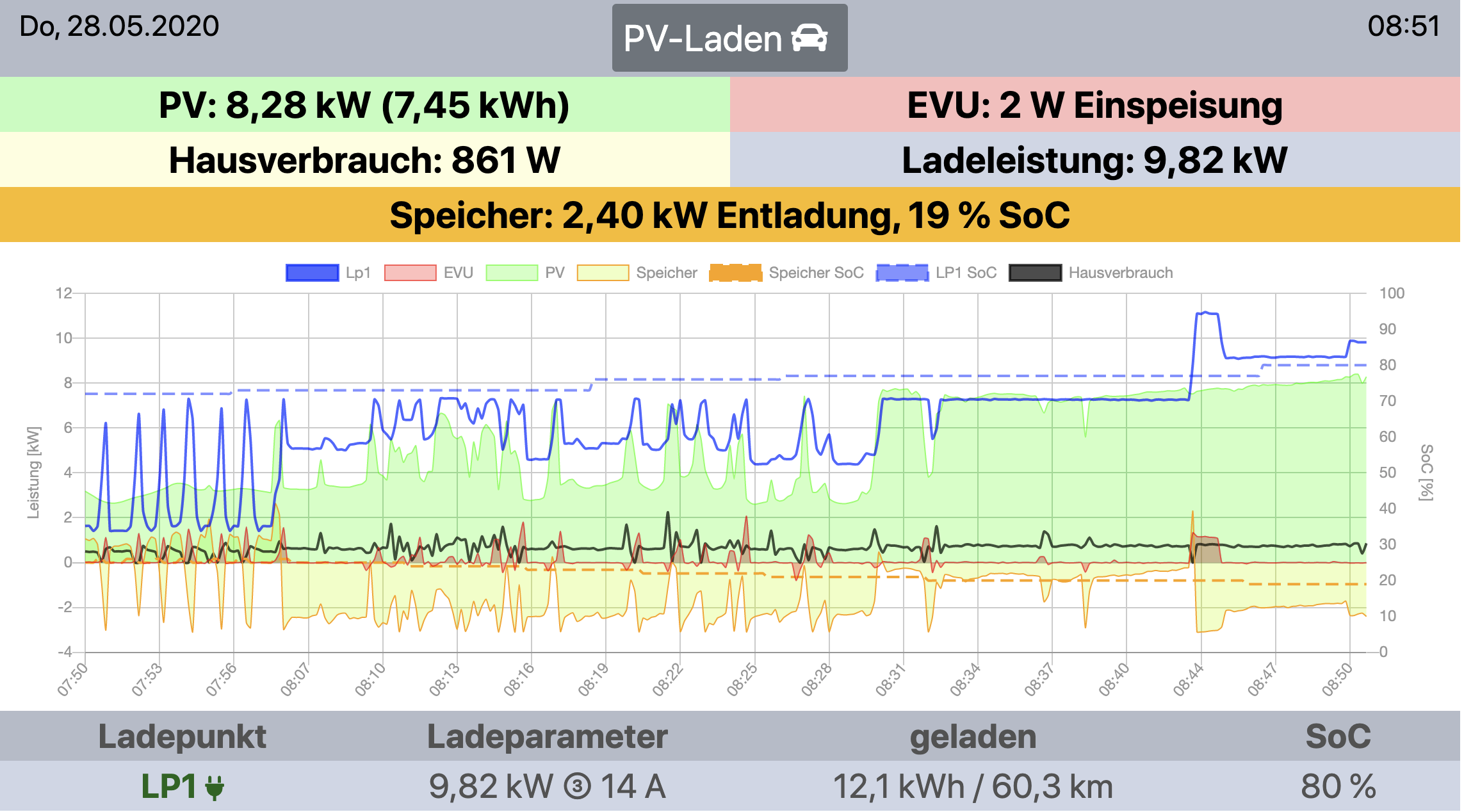

ich bin gerade am beobachten, was meine PV so treibt und hatte mich gewundert über das Gezappel beim Laden von meinem EV bis ca. 8 Uhr:
Das Gezappel an LP1 zu Beginn rührt daher, dass ich für den Speicher aus Sicht "ich will die Nacht mit dem Speicher bedienen können" den min. Entlade SoC auf 25 % eingestellt habe und heute Morgen der Speicher genau an diesem SoC "hängt". So geht er ständig zwischen 26 und 25 '% hin und her und das sorgt für die Kerzen bei der EV-Ladung an LP1. Ich habe dann den Wert mal auf 15 % gesetzt und schon klappt es heute morgen wie gewünscht. Der Speicher wird dann locker über den Tag genügend geladen werden. Jetzt aber will ich, dass er ruhig tiefer als die 25 % geht für Laden an LP1.
Einstellungen für Speicher-Beachtung bei PV-Laden:
Daher meine Idee/mein Wunsch, für den min. Entlade SoC des Speichers nicht nur einen Wert sondern ein Tagesprofil hinterlegen zu können. Oder wenigstens zwei getrennte Werte mit einer Uhrzeit bis/ab wann der erste/zweite Wert am Tag gültig ist. Das wäre perfekt für mich oder gibt es auch eine andere Variante an Konfiguration, mit der ich mein Ziel erreiche?
