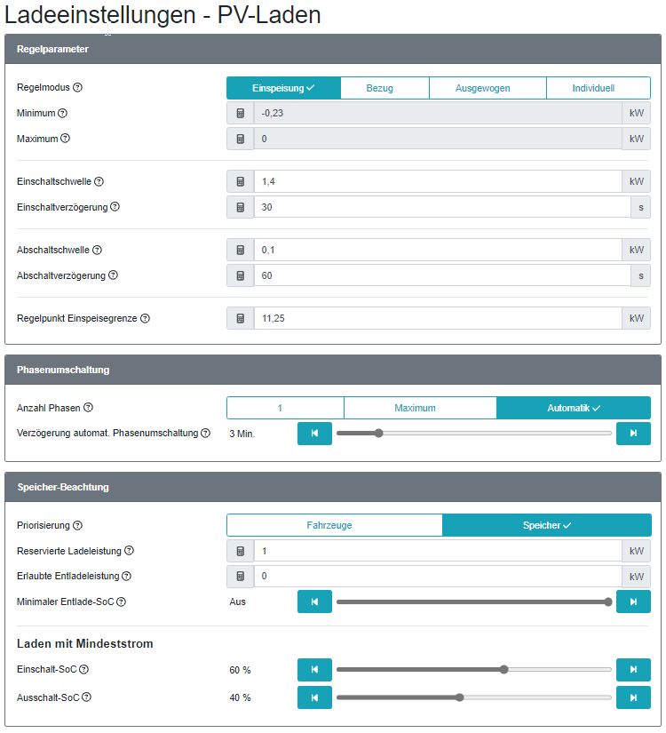

Die Einstellungen für das PV-Überschussladen sind wie folgt:
2024-01-11 13_48_11-openWB _ Ladeeinstellungen - PV-Laden und 2 weitere Seiten - Geschäftlich – Micr.png

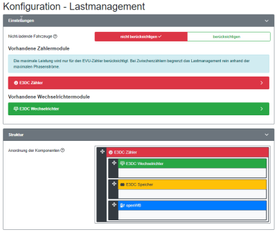

Das Lastmanagement sollte eigentlich richtig eingebunden konfiguriert sein:
2024-01-11 13_50_26-openWB _ Konfiguration - Lastmanagement und 2 weitere Seiten - Geschäftlich – Mi.png

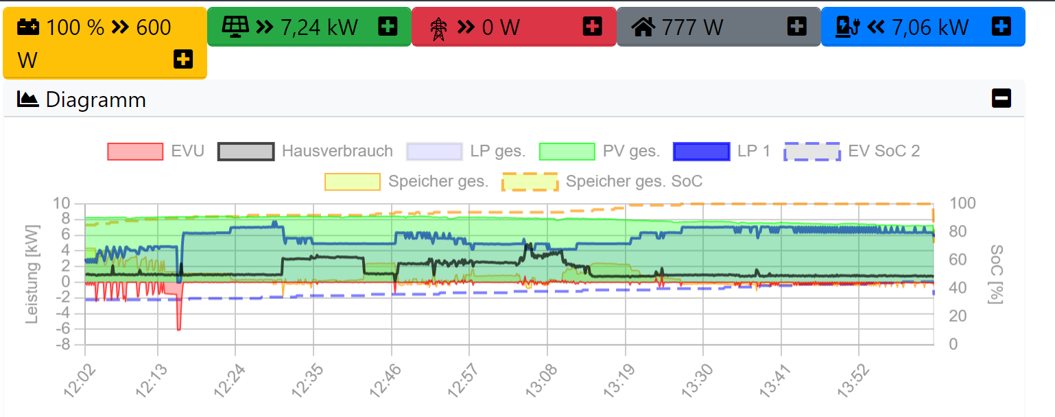

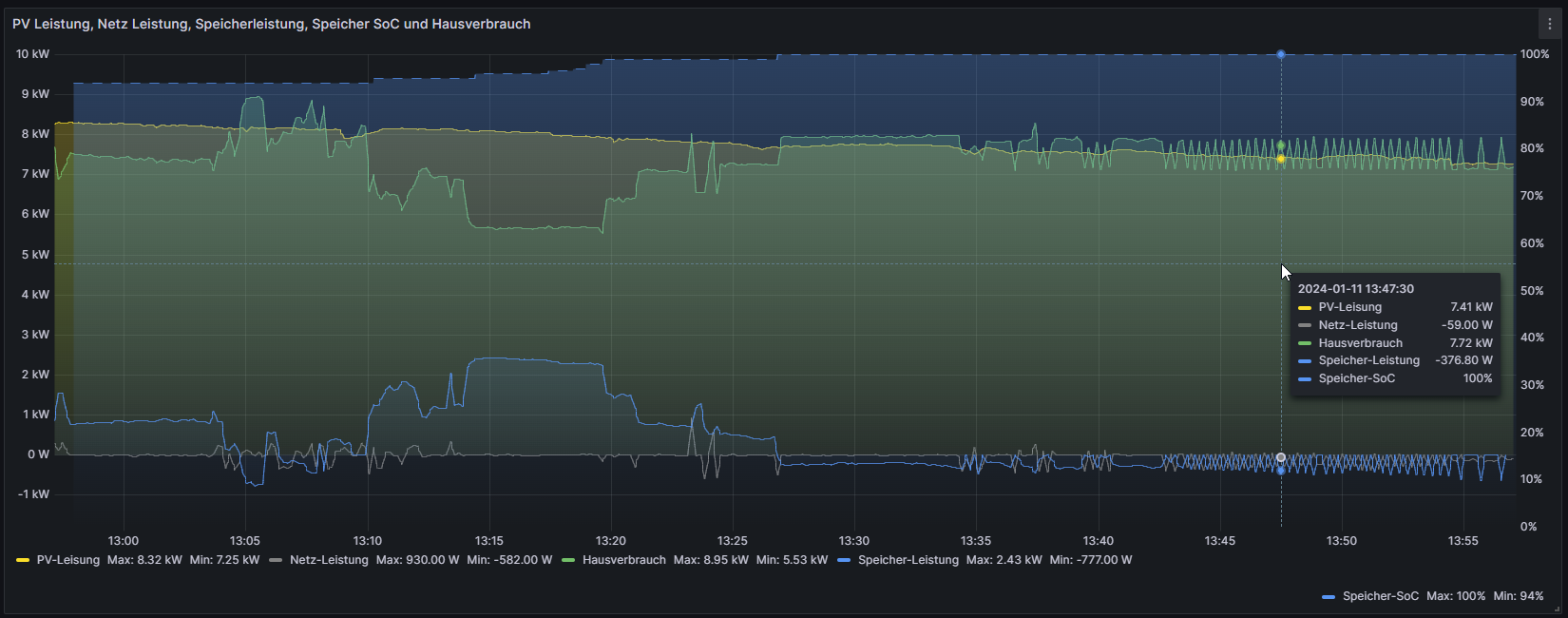

Des weiteren scheint sich das System langsam aufzuschwingen:
2024-01-11 13_57_11-Photovoltaik - Dashboards - Grafana und 2 weitere Seiten - Geschäftlich – Micros.png
2024-01-11 14_02_31-openWB und 2 weitere Seiten - Geschäftlich – Microsoft​ Edge.png
Wie kann ich die Einstellungen weiter optimieren um den Leistungsbezug aus dem Speicher zu minimieren und das Schwingen zu verringern?
