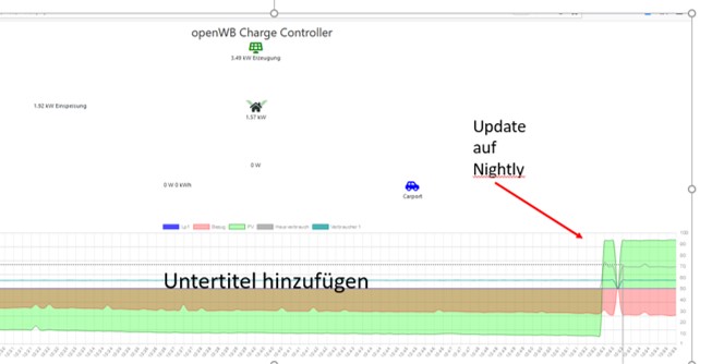

Beziehst du dich auf die hauptseite nehme ich an?
Also Bezug/Einspeisung stimmt!?
PV ist negativ / wird nicht angezeigt?
Die Tagesgraphen sind aber richtig?
Re: API Discovergy
Verfasst: Mo Apr 20, 2020 7:31 pm
von MartinH
Ja beziehe mich auf die Hauptseite.
Die Graphen stimmen aber auch nicht. Siehe Bilder.
Re: API Discovergy
Verfasst: Mo Apr 20, 2020 7:45 pm
von openWB
Bezug / Einspeisujg sieht mir richtig aus.
Bitte morgen PV beobachten und feedback geben.

Habe auf die aktuelle Version upgedatet und die PV leistung ist immer noch negativ.

Bitte in der 1.7.313 testen
Re: API Discovergy
Verfasst: Di Apr 21, 2020 7:05 am
von MartinH
Jetzt ist es (bei mir zumindest) richtig.
Vielen Dank.
