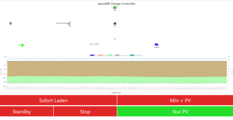

So sieht derzeit die Grafik aus, d.h. die Einspeisung stimmt. Die Produktion und der Hausverbrauch ist nicht erkennbar. Wie schon gesagt nutze ich sowohl Discovergy als PV-Modul und als Strombezugsmodul.
