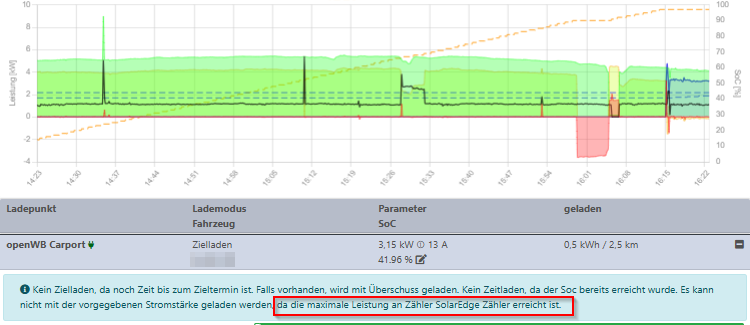

Kaubacke hat geschrieben: Fr Mär 21, 2025 2:57 pm Softwarestand Master
2.1.8-Alpha.1
2025-03-20 12:58:37 +0100 [7551eeb38]
Es erfolgt unentwegt beim Überschussladen (1-phasig) die Meldung, dass die maximale Leistung an Zähler "E3DC" erreicht ist.
Den Phasenwechsel konnte ich nicht testen, da unsere PV, bedingt durch den Sahara-Staub. nicht genug Leistung erbracht hat.E3DC Zähler.gifE3DC Zähler.gif
Hatte ich auch, jedoch noch keine Zeit, das Log hochzuladen:
2025-03-20 16_22_59-openWB und 2 weitere Seiten - Persönlich – Microsoft​ Edge.png
2025-03-20 16_22_59-openWB und 2 weitere Seiten - Persönlich – Microsoft​ Edge.png (58.96 KiB) 2559 mal betrachtet
https://paste.openwb.de/eH9uunNrz7PGJVw
