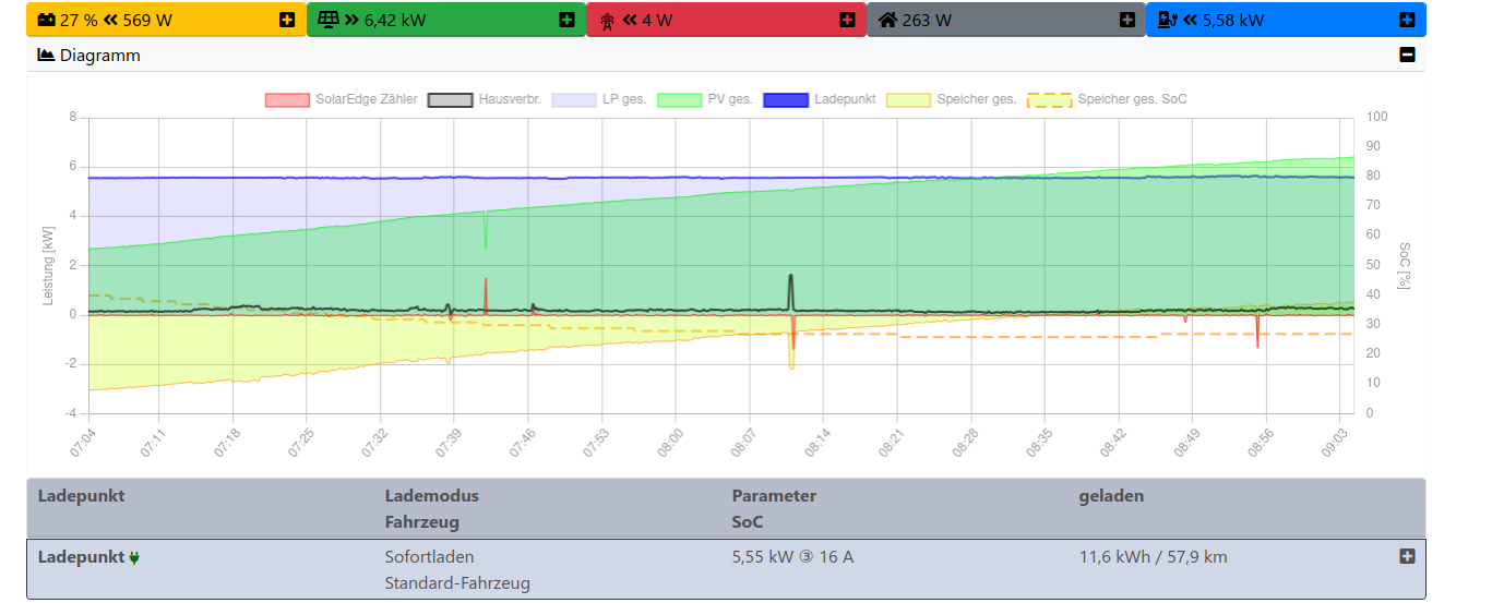

Auto aus Speicher laden, aber nur bis Mindest-Speicher-SoC

Ich weiss nicht, ob der Mindeststrom ein- oder dreiphasig gilt, vermutlich gilt es für die gerade aktive Phasigkeit. Es gibt keine explizite Einstellung dazu. Wäre aber sicherlich nicht falsch, das einstellen zu können.
Die Anzahl Phasen kannst du auf der Status-Seite sehen. Oder in der eingekreisten Zahl am Ladepunk, das sind die genutzten.

openWB hat geschrieben: So Jun 29, 2025 7:32 pm Hast du ein Log? Dann könnte man das beantworten.
Es gibt logs? Gut zu wissen! Leider wurden die logs rund um die Zeit des screenshots wohl mit dem Update auf die neueste Version überschrieben. Aber wenn es nochmal vorkommen sollte werde ich die logs beifügen.

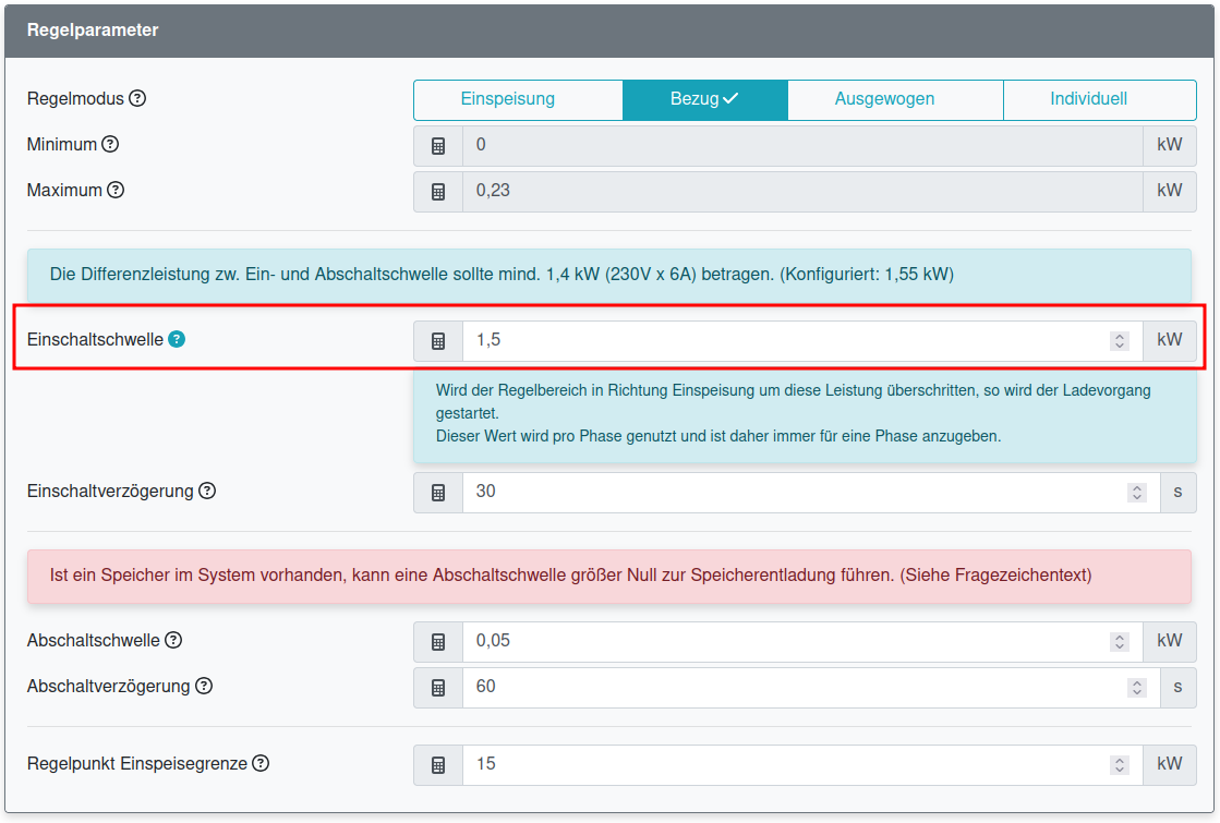

Ich habe jetzt
  • Auf die aktuelle Version geupdated
  • In den PV-Ladeeinstellungen die "Anzahl Phasen" von "Automatisch" auf "Maximum" gestellt
  • In den Einstellungen am Ladepunkt die Mindeststrom einstellung auf "Aus" gesetzt
Das hatte zur Folge, dass gar nicht mehr geladen wird, obwohl der Speicher noch voll ist. Ich habe mir jetzt erstmal so beholfen dass "Sofortladen" verwende und den Strom begrenzt habe. Aber es wäre schön eine Lösung mit PV Laden zu finden, denn manchmal lade ich auch mit der Sonne am Himmel. 8-)

Gero hat geschrieben: So Jun 29, 2025 7:39 pm Die Anzahl Phasen kannst du auf der Status-Seite sehen. Oder in der eingekreisten Zahl am Ladepunk, das sind die genutzten.
Danke! Er hat also tatsächlich von 3 auf 1 Phase umgestellt.

gflash hat geschrieben: So Jun 29, 2025 7:46 pm Das hatte zur Folge, dass gar nicht mehr geladen wird, obwohl der Speicher noch voll ist. Ich habe mir jetzt erstmal so beholfen dass "Sofortladen" verwende und den Strom begrenzt habe. Aber es wäre schön eine Lösung mit PV Laden zu finden, denn manchmal lade ich auch mit der Sonne am Himmel. 8-)
Dem PV-Laden fehlt der Anstoß zum Ladestart, wenn die Sonne nicht mehr scheint. Da könnte man Zeitladen nehmen, wenn dieses Feature hier implementiert würde: viewtopic.php?t=8983
Wegen des Mindeststroms gibt es auch einen FR um da nur zu starten, wenn auch die Sonne scheint, damit das „überschuss-unterstützend“ ist. So wie es aktuell implementiert ist, wird auch nachts geladen. Strom kommt aus dem Speicher, weil die Speichersteuerung Netzbezug ausgleicht. Und die Speichersreuerung kennt die in der openWB eingestellten Parameter nicht.viewtopic.php?t=9560 Aber in dem Zusammenhang mit Deinem Wunsch hier hilft das auch nichts, wenn die Sonne nixht scheint.
Bei den Festure Requests hilft es dem ipenWB-Team, wenn die mitbekommen, dass das eine oder andere von vielen Nutzern gewünscht wird. Hol die Themen also gerne mit einer Interessensbekundung hoch.

Wenn PV-Laden nicht startet, ist die Startbedingung nicht erfüllt. Also ist die die Einspeisunggrenze nicht erreicht: entweder weil da nicht ordentlich gemessen wird oder die Grenze zu hoch eingestellt ist.

Gero hat geschrieben: Mo Jun 30, 2025 6:04 am Nichmal zur Klarstellung des Mindeststroms: wenn die PV nicht genug liefert, wird aus dem Netz (bzw. speicher) dazugeliefert um den eingestellten Wert zu erreichen. Das war in 1 bei Min+PV so und ist in 2 beim Mindeststrom so. Von daher sind die 5,5kW nicht überraschend sondern so gewollt.
Die Leistung hat sich nicht verändert, wenn ich den Regler auf verschiedene Stromwerte eingestellt habe. Daher tippe ich eher auf die Leistungsbegrenzung durch das Auto. Aber ich werde das nochmal prüfen.
Meinst du diesen Parameter? Das würde Sinn machen, so viel PV-Leistung war da noch nicht vorhanden.

(Steht auf Sofortladen)

Sieht erst einmal gut aus. Der Speicher wird entladen und mit steigender PV-Produktion wird's weniger solange bis der Speicher geladen wird. Wichtig für den Start von PV-Laden ist, dass bei vollem Speicher (oder die PV-Produktion über den vom Speicher verkrafteten Ladeleistung steigt) ein roter Graph kontinuierlich nach unten zeigt. (So wie die kleinen Peaks, die vermutlich Messfehler sind)
Die Fehlermeldung oben bei der Konfiguration der Ein- und Ausschaltschwellen bekommst Du weg, wenn Du die Abschaltschwelle auf Null setzt. So wie Du sie gesetzt hast, wird solange geladen, bis der Netzbezug eine Minute lang 50 Watt erreicht. Der Speicher versucht das durch Entladung zu verhindern. Das geht solange, bis er leer ist. erst dann wird die Speichersteuerung nicht mehr in der Lage sein, den Stromverbrauch zu decken.
Ach, eins noch: Je höher die Ladeleistung des Autos, umso besser ist die Effizienz. So ein Auto braucht im Standby während des Ladens gut und gerne ein paar hundert Watt. Bei 11kW fallen die nicht so auf, bei 1,4kW tun sie das um so deutlicher.
