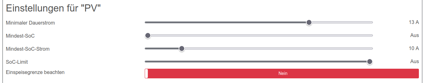

Ed gibt noch diese Einstellungen direkt am Ladepunkt, aber leider sind die nicht wirklich erklärt... bezieht sich der SoC auf den Speicher oder das Auto? Und was genau bewirken "Mindest-SoC", "Mindest-SoC-Strom" und "SoC Limit"? Und um was für eine EInspeisegrenze geht es?

Re: Auto aus Speicher laden, aber nur bis Mindest-Speicher-SoC
Die Einstellungen an dieser Stelle kommen aus dem Ladeprofil und sind da mit ?-Texten erklärt. Die SoCs an dieser Stelle sind aber alle für's Auto. (Mindest-SoC: Auto grundsätzlich auf mindestens soundsoviel laden, auch wenn kein Überschuss da ist)

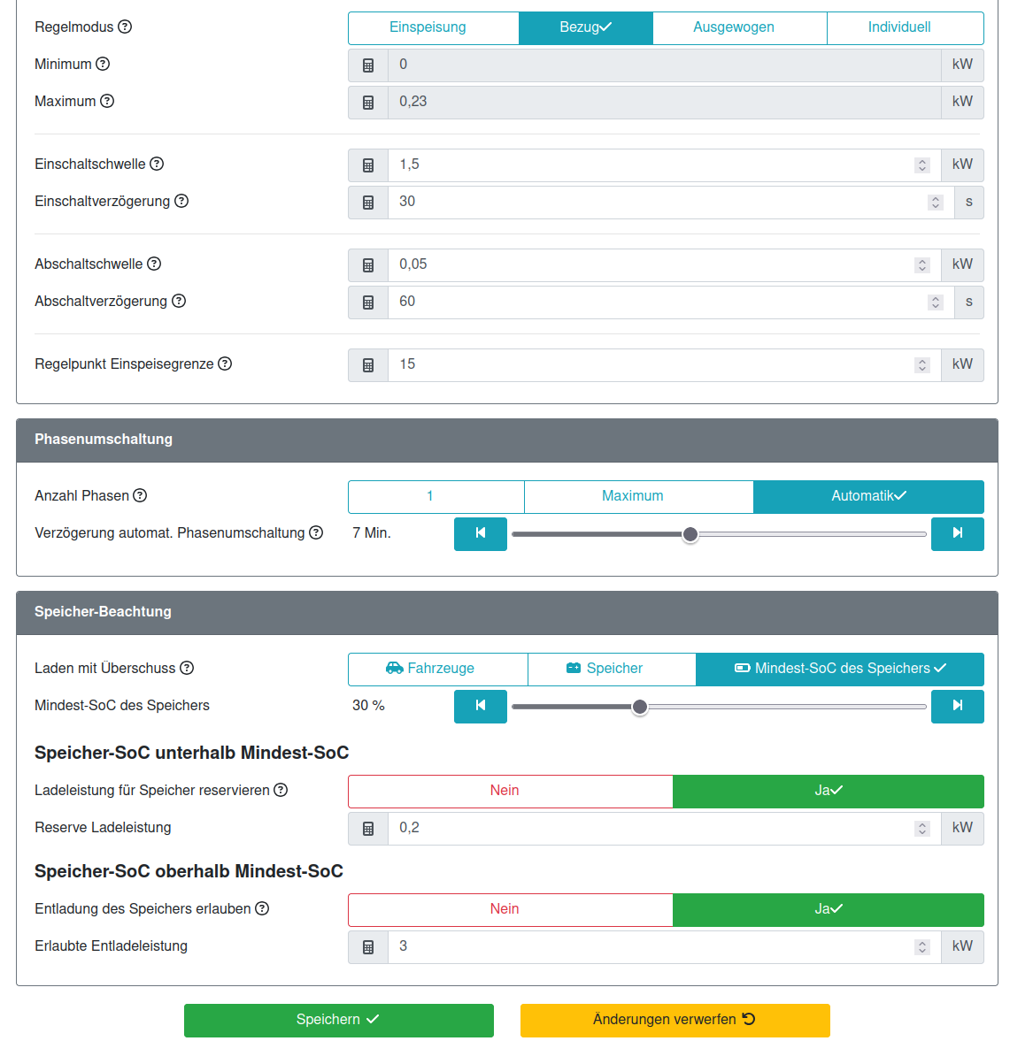

Gero hat geschrieben: Di Jun 24, 2025 8:26 pm Gibt es in deiner Version schon die Überschusspriorisierung "Mindest-SoC"? (neben "Speicher" oder "Auto") Mit der solltest Du das eigentlich hinbekommen.
Hab es ausprobiert. Das Auto hat den Speicher trotzdem einfach leer gesaugt. Anbei meine Einstellungen, ist da irgendwas falsch? Muss/sollte ich meine Software updaten?
Du hast da oben bei den PV-Einstellungen noch den Mindeststrom auf 13A. Das übersteuert den Mindest-SoC des Speichers. Auch der Mindest-SoC des Autos tut das, der steht aber auf "Aus"-

Gero hat geschrieben: Fr Jun 27, 2025 5:50 am Du hast da oben bei den PV-Einstellungen noch den Mindeststrom auf 13A. Das übersteuert den Mindest-SoC des Speichers. Auch der Mindest-SoC des Autos tut das, der steht aber auf "Aus"-
Wieso übersteuert der Mindeststrom den Mindes-SoC? Das sind doch zwei ganz verschiedene Größen? Muss den also auch auf "Aus"/0A stellen?

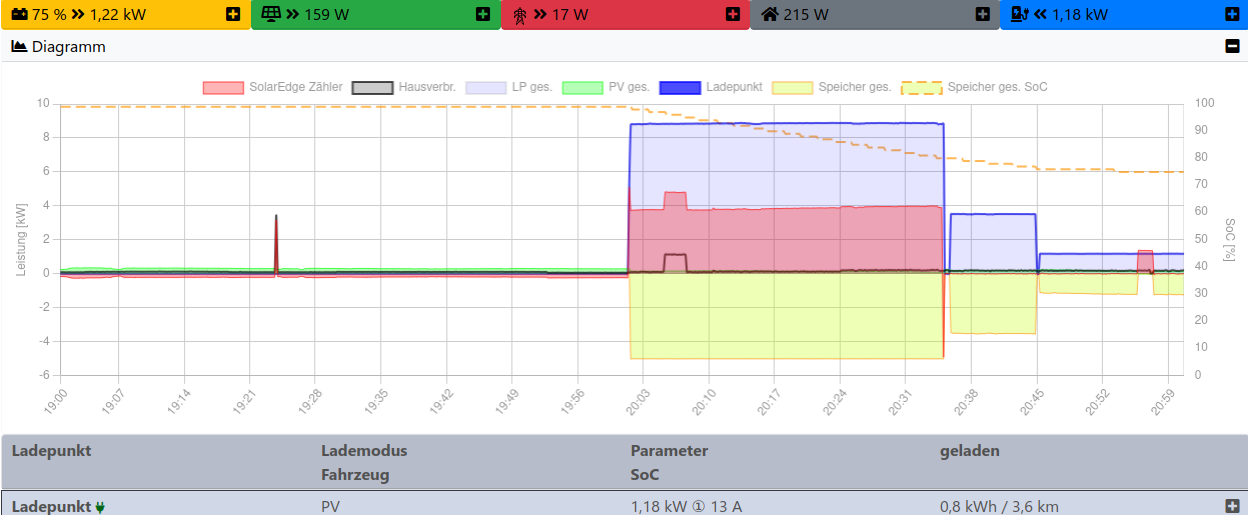

Ich denke ich mache erstmal ein Update. Die Wallbox macht ganz seltsame Dinge:
Zuerst lädt sie mit 9kW obwohl PV-Laden angewählt war. Da die Sonne bereits niedrig stand, hätte sie mit dem eingestellten Mindeststrom von 13A/3kW laden müssen. Das hat sie dann auch getan nachdem ich den Stecker gezogen und neu eingesteckt habe... aber nur für eine kurze Weile, dann ist die Leistung auf 1,2kW eingebrochen ohne dass ich irgendwas geändert hätte. Vielleicht hat die Wallbox von 3-Phasig auf 1-Phasig umgestellt? Woran sehe ich wie viele Phasen aktiv sind? Und wenn ja... warum?
Hast du ein Log? Dann könnte man das beantworten.
