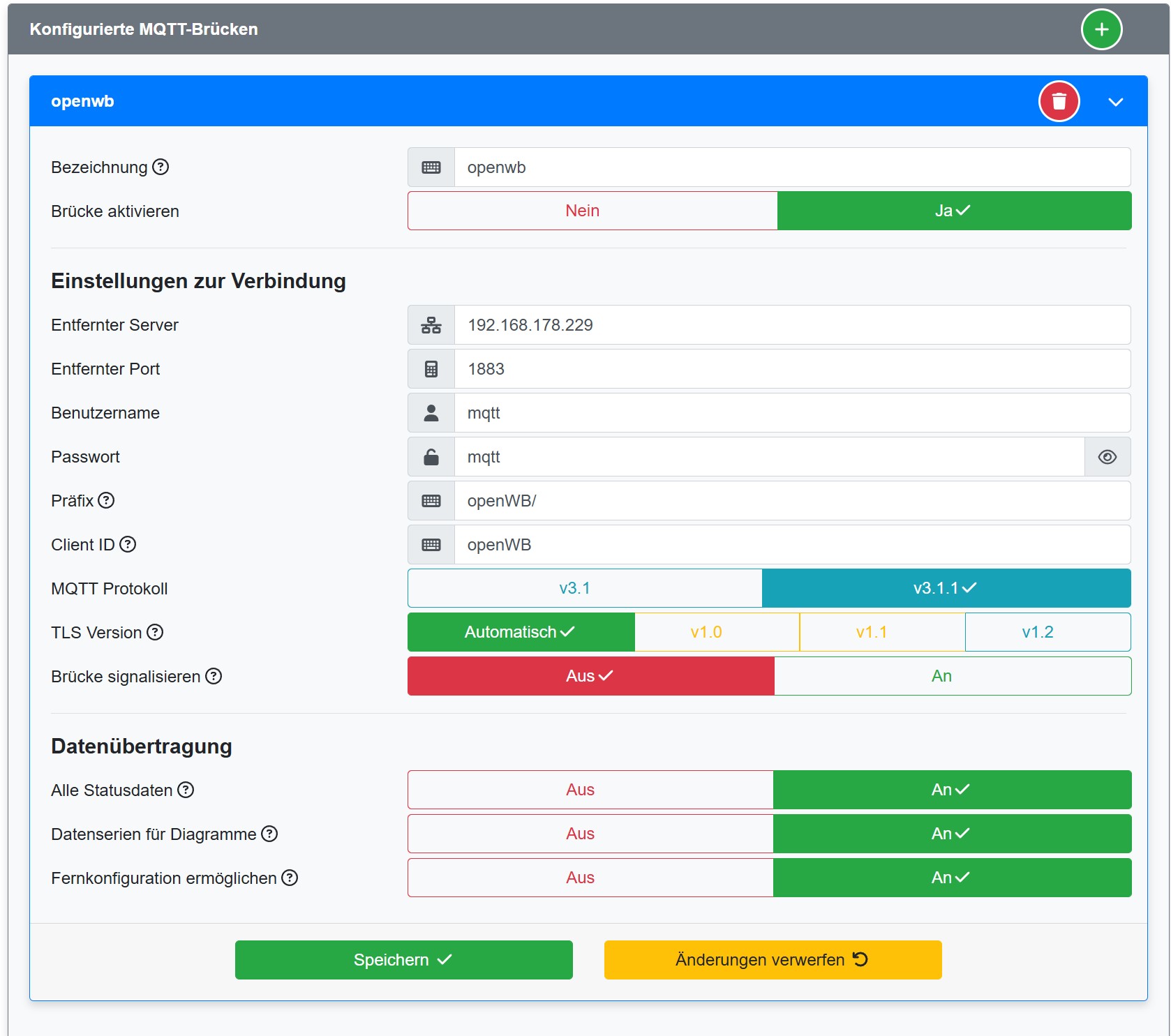

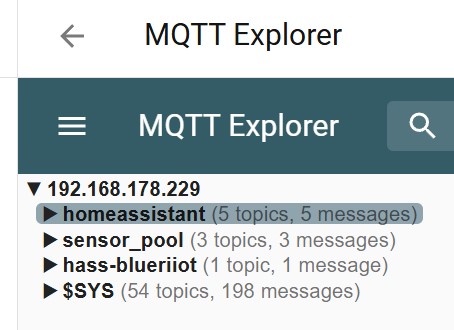

irgendwie bekomme ich es nicht zum laufen :-( Die Kommunikation des externen MQTT Server zur OpenWB will bei mir irgendwie nicht folgende konfig aud MQQT Server(192.168.178.229):
pid_file /run/mosquitto/mosquitto.pid
persistence true
persistence_location /var/lib/mosquitto/
log_dest file /var/log/mosquitto/mosquitto.log
include_dir /etc/mosquitto/conf.d
listener 1883
allow_anonymous true
connection openWB
address 192.168.178.145:1883
clientid openwb
#username mqtt
#password mqtt
try_private false
cleansession true
start_type automatic
topic openWB/# in 2
topic openWB/set/# out 2
Und so ist die Konfiguration der MQQT Brücke (192.168.178.145):
Screenshot 2025-08-15 094207.jpg (262.73 KiB) 2283 mal betrachtet
Und so sieht es im HA aus (192.168.178.97):
Screenshot 2025-08-15 093111.jpg (34.58 KiB) 2287 mal betrachtet
Was habe ich falsch konfiguriert?
LG
