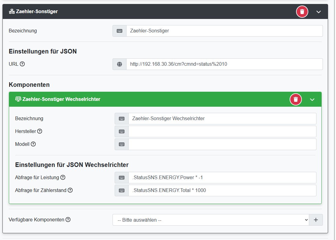

Richte einfach erstmal den Tasmota Stecker als Json Wechselrichters in der openWB ein.
Das beantwortet wahrscheinlich Deine Fragen, weil Du micht mehr machen musst...

n8coder hat geschrieben: So Jun 29, 2025 9:42 pm Hatte zuerst ja auch verstanden, dass der Tasmota vollumfänglich und eben als Wechselrichter verwendet werden kann. So kam ich auf die Idee in Kombination da ich ja schon Tuya Stecker habe. Hätte ich ja "nur" flashen müssen. Oder eben, wie ich nun beschlossen habe Faul zu sein und einfach ready Tasmota Zwischenstecker zu kaufen. Schade, dann vorerst nur als Zähler direkt zu verwenden und muß ich bis dahin die JSON Option wählen.
Die PV-Messung (WR) funktioniert in openWB 1a mit Tasmotastecker + Json und den 2 Filtern, wie die Kollegen schon ausführlich geschrieben haben. Macht man nur 1x - dann läuft das (wenn dein WLAN stabil ist).
PR -> Github (openwb, core)
Beim Shelly ist WR schon drin, Tasmota könnte mal nachgeführt werden.

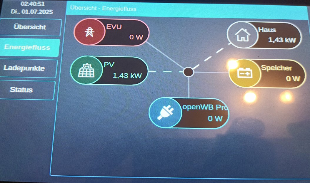

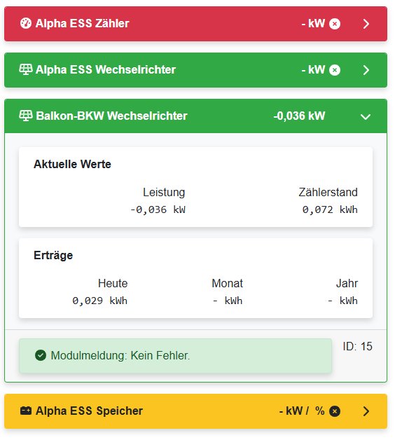

Also, danke es hat soweit funktioniert.
Mit negativ / positiv bin ich noch verwundert.
Sollte hier das "negativ" oder positiv angezeigt werden?
Wenn ich die Power so mit * -1 multipliziere hat das auch nicht geholfen.
.StatusSNS.ENERGY.Power *-1
Oder ist das OK und soll einfach negativ angezeigt werden?
beim Energiefluß ist es positiv, wie auch im Diagramm
Screenshot 2025-07-01 025222.jpg (164.38 KiB) 498 mal betrachtet

Negativ ist beim Wechselrichter Produktion, also richtig.
Der Zählerstand muss m.E. aber auch noch mit -1 multipliziert (oder evtl. gleich -1000).
Da bin ich mir aber nicht sicher.
Re: Tasmota-Zwischenstecker (nicht den Zähler) an Balkonkraftwerk um PV-Ertrag des BKW zu Dach-PV addieren zwecks PV-Lad
Verfasst: Di Jul 01, 2025 7:28 am
von Gero
Eigentlich könnte die -1 ja schon im Modul selbst gesetzt werden. Aber man kann das ja recht leicht herausfinden indem man auf den Graphen schaut. PV-Produktion muss nach oben gehen ;)

von n8coder
Also PV-Produktion geht nach oben (ist im positiven Bereich) müsste also passen.
