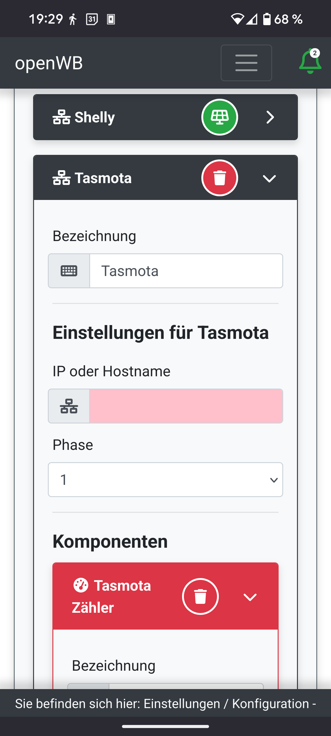

Jetzt muss ich aber bei blöd fragen: funktioniert der Tasmota -Wechselrichter nicht? Anlegen lässt er sich, und als Unterkomponente kann ich einen Zähler hinzufügen?
(142.88 KiB) Noch nie heruntergeladen
Beiträge: 4559
Has thanked: 12 times
Been thanked: 50 times
Re: Tasmota-Zwischenstecker (nicht den Zähler) an Balkonkraftwerk um PV-Ertrag des BKW zu Dach-PV addieren zwecks PV-Lad
Ein Zähler ist ja kein Wechselrichter. Bei Tasmota sehe ich als Komponente bei mir aktuell nur Zähler. Bei anderen Herstellern wie z.B. JSON gibt es Zähler, Wechselrichter und Speicher.

Ja, das wäre natürlich cool, wenn es einen Tasmota Wechselrichter gäbe. So wie ich das verstehe ist da bei den Entwickler da aber ja eher der Tasmota basierte Volkszähler als Netzbetreiber Zähler im Fokus. Also ein EVU Ersatz..(Export/Import). Aber der kommt eh schon mit meiner Alpha ESS Installation mit.
Der "Wechselrichter" ist also nur der, der für die OpenWB Energie " erzeugt". Und damit im Energiefluß und Lastmanagement mit verwendet werden kann.
Ein Zähler, nicht.
Hab ich das so richtig verstanden?
Die Tasmote WLAN Stecker können ja einen Energiefluss anzeigen, der somit als "Wechselrichter" von OpenWB verwendet werden könnte.
Hatte zuerst ja auch verstanden, dass der Tasmota vollumfänglich und eben als Wechselrichter verwendet werden kann. So kam ich auf die Idee in Kombination da ich ja schon Tuya Stecker habe. Hätte ich ja "nur" flashen müssen. Oder eben, wie ich nun beschlossen habe Faul zu sein und einfach ready Tasmota Zwischenstecker zu kaufen. Schade, dann vorerst nur als Zähler direkt zu verwenden und muß ich bis dahin die JSON Option wählen.
Wo und wie kann man Feature Request beantragen?
Oder ist das Feature für Tasmota-Wechselrichter schon in der Entwicklung?
Und man kann dafür voten? :) Bei GIT?
Wie gesagt, bin hier ein blutiger Anfänger.... Wäre ja cool eine "click and play" Variante für Balkonkraftwerkbetreiber zu haben.
Erstmal probier ich morgen aber das JSON Modul aus , sobald ich die Stecker in der Hand habe.
Gibt es da sonst Nachteile? Außer das man wissen muß, was man wie abfragen kann/ muss?
Gibt es da eine Interface Doku oder ist das selbsterklärend aus der Webgui zu ermitteln.. Fragen über Fragen...Seh ich ja morgen :)
Ich brauch aber keinen MQTT Broker als Bindeglied dazu?
Und noch eine Frage zur Original Tuya Firmware. Ist es da ähnlich? und wenn man die lokalkeys hat auch simple einzubinden? Die localkeys meiner Device hab ich schon. Oder muß man dann die Werte aus der Cloud holen, dazu Token generieren und API Calls zusammenbasteln?.Gibt es da auch ein Token-Modul das man da verwenden könnte? Sprich Token on the fly generiert und man dann seine API Calls verwendet die man sich vorher im API Explorer der Tuya Developer Page erstellt hat?
Oder kann man die mit localkey eben ohne Umweg über der Cloud auch via JSON direkt aus dem lokalen Netz bekommen? Wenn man natürlich weiß wie. Gibt es hier schon irgendwo eine Anleitung dazu? Oder wenn, dann flashen alle auf Tasmota?
Vielen Dank schonmal für euren Input, so spare ich mir eine Sackgasse und mein Verständnis wächst.

zut hat geschrieben: So Jun 29, 2025 2:29 pm Was spricht dagegen, unter Konfiguration ein Gerät Tasmota hinzuzufügen?
Ich habe das mit einem Shelly- Zwischenstecker so gelöst.
Also einen Shelleystecker im Zählerschrank zur Phasenmessung verwenden meinst du und kein Tasmota Zwischenstecker oder versteh ich es falsch?
Sonst wäre das natürlich auch eine Alternative.
Wenn ich das richtig verstehe kann dann der Shelley so messen, dass die DachPV nicht auftaucht, sondern nur das Balkonkraftwerk? bzw egal wo was eingespeist wird. Und auch nicht nur an einer Phase misst? Sonst kommt die OpenWB ja durcheinander.
Sollte der dann aber nur an einer Leitung messen, wäre das ja blöd wenn das BKW an einer anderen Leitung / Phase mal umgesteckt wird. Da sollte man ja nicht extra an den Zählerschrank nochmal ran müssen. Bei den Zwischensteckern nehm ich den Stecker einfach mit.
Daher 2 Sachen, warum ich es(noch) nicht so in Betracht ziehe.
1. Brauch einen Elektriker der den einbaut.
2. Dafür müsste ich den Elektriker überzeugen und wenn der sowas einbaut, dann halt eben was er meint und mit der Alpha verbinden soll. Dann weiß die Alpha über alle Erzeuger Bescheid.
Die Shelley kann das dann evtl auch. aber der Elektriker macht bestimmt nur was eh kennt. Oder muss sich erstmal einlesen. Ist ja ein Alpha ESS fokussierter.
Das frag ich dann wenn ich nicht selber was hinbekommen habe.
Aber auf jeden Fall danke für den Tipp!
