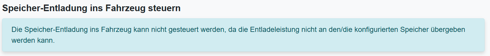

seaspotter hat geschrieben: So Jul 06, 2025 9:30 am
ThoSt hat geschrieben: Sa Jul 05, 2025 8:40 pm Hm, da steht bei mir:
Die Speicher-Entladung ins Fahrzeug kann nicht gesteuert werden, da die Entladeleistung nicht an den/die konfigurierten Speicher übergeben werden kann.
Wo steht das? Screenshot? Wie hast du die Komponenten angebunden, einzeln jeden WR (mit Batterie) oder alles über den Home Manager oder anders?
SMA kann definitiv die Speichersteuerung bereits schon seit einigen Monaten genau wie Victron, Sonnen und Sungrow. Musst die WR und den Hybrid aber ggf einzeln einbinden.
Unter "Ladeeinstellungen - Übergreifendes":

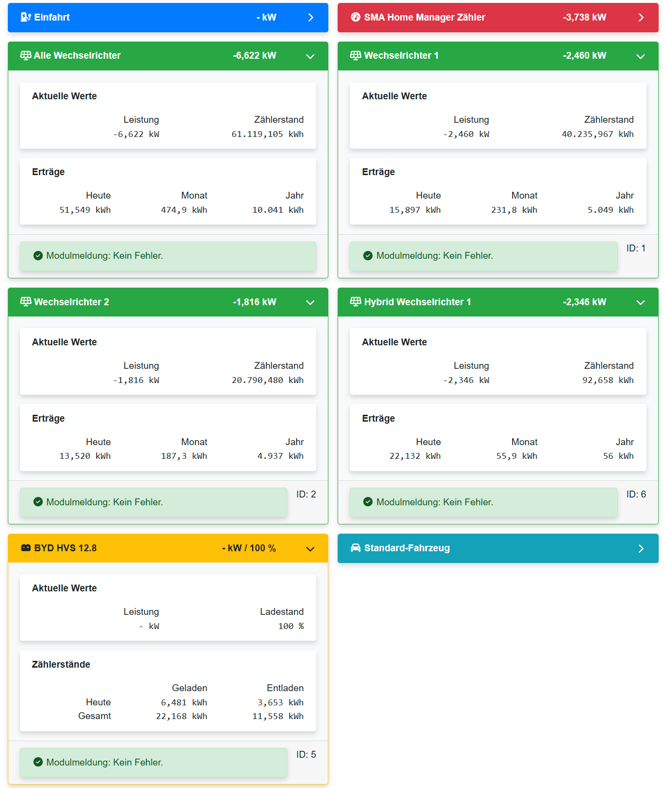

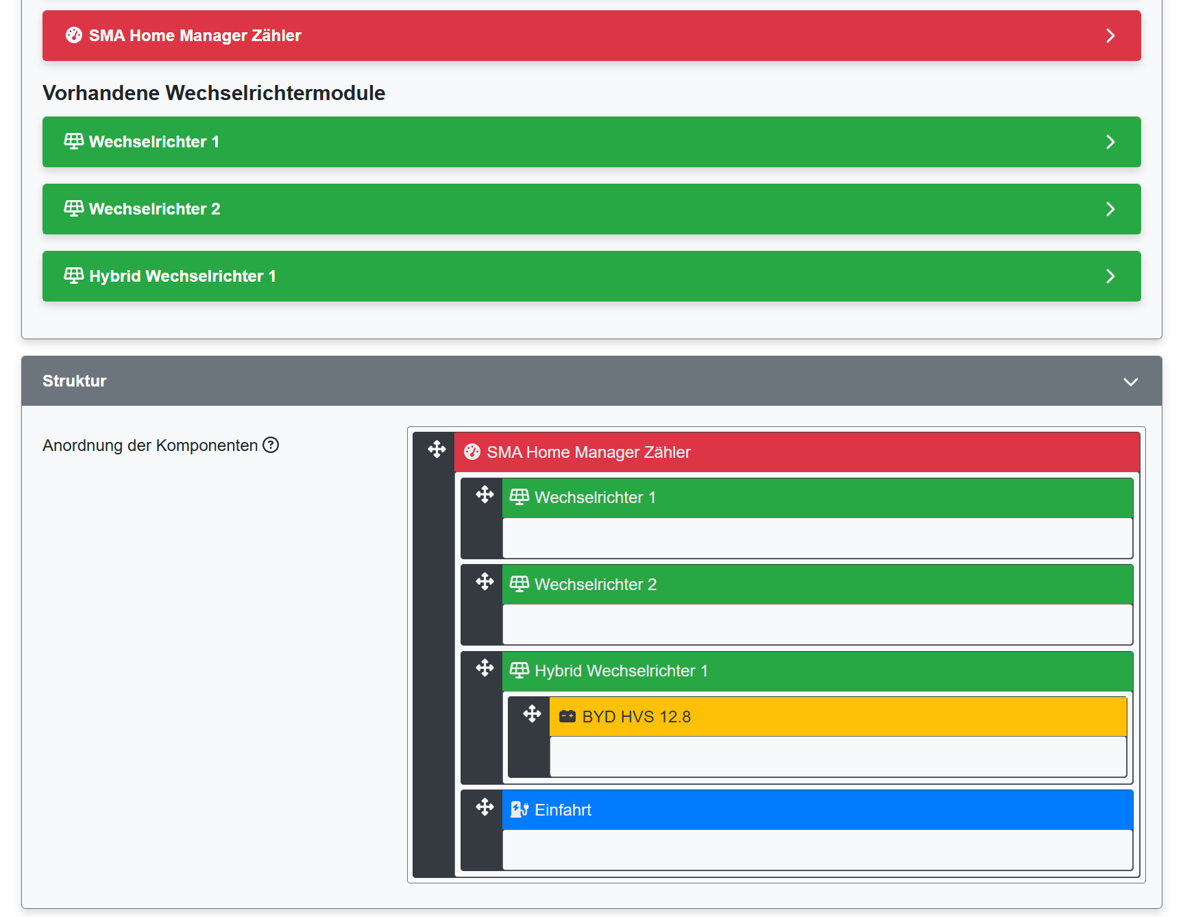

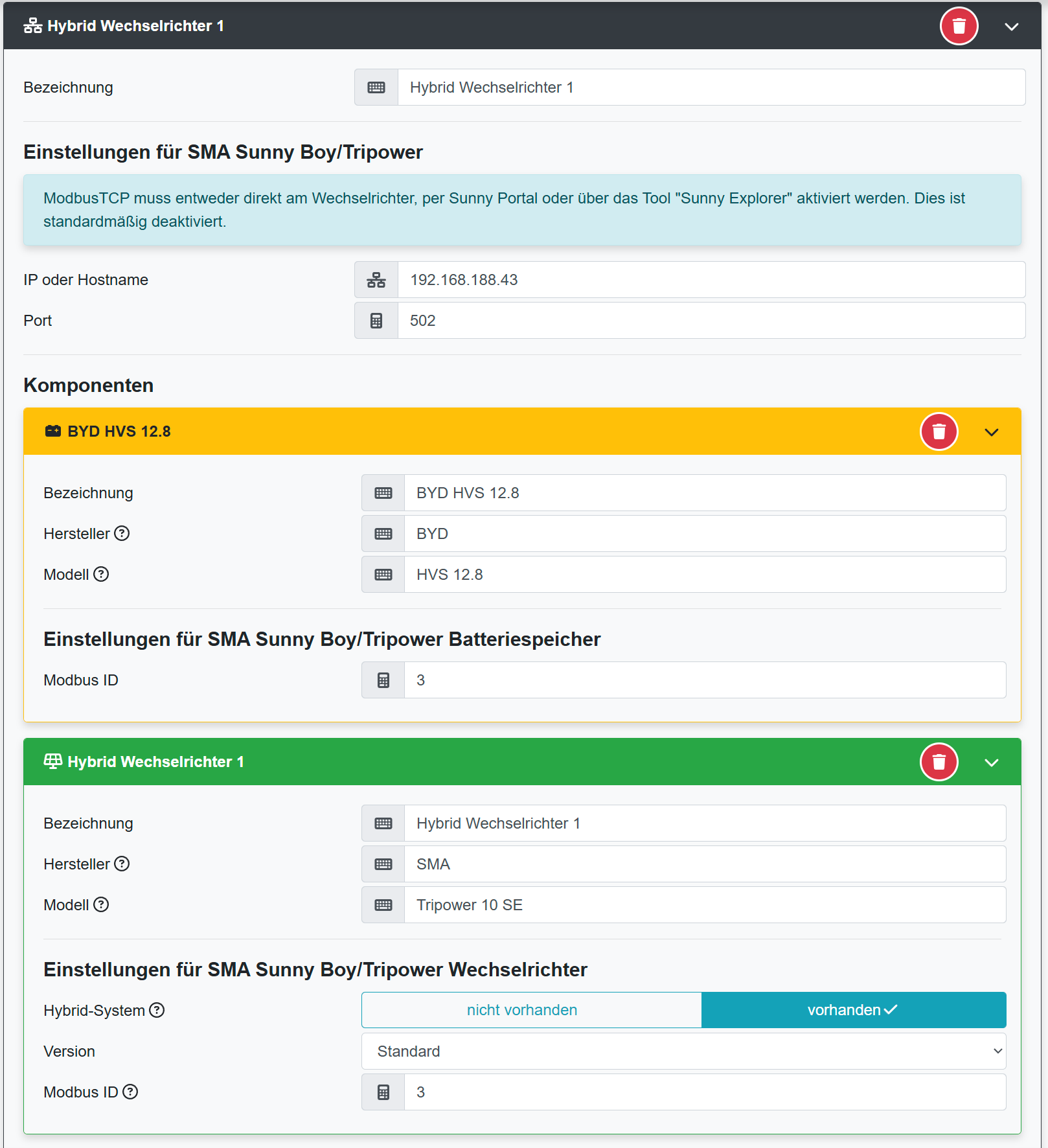

Sorry, ich dachte das würde aus dem vorherigen Post klar. Es steht unter "Ladeeinstellungen - Übergreifendes":
Die 3 Wechselrichter und der Home Manager sind alle eingebunden. Der Hybrid-Wechselrichter sieht so aus:
Struktur wie folgt:
Die Werte im Status bzw. Graph scheinen alle zu passen:

Das ist noch nicht im Release, sondern nur in der 2.1.8 Alpha umgesetzt.
Wenn Du im Release bleiben möchtest, musst Du noch ein wenig warten.
Aktuell gibt es aber noch Probleme in der Alpha an denen gearbeitet wird.
Ah, OK!
Sonst würde die Config passen?
Re: Laden aus Speicher (nachts) verhindern
Verfasst: So Jul 06, 2025 12:26 pm
von seaspotter
ThoSt hat geschrieben: So Jul 06, 2025 12:21 pm Ah, OK!
Ja, wenn du auf dem Master Zweig bist, funktioniert es dann wie eingangs gewünscht wenn du auf "für Hausverbrauch" stellst.
