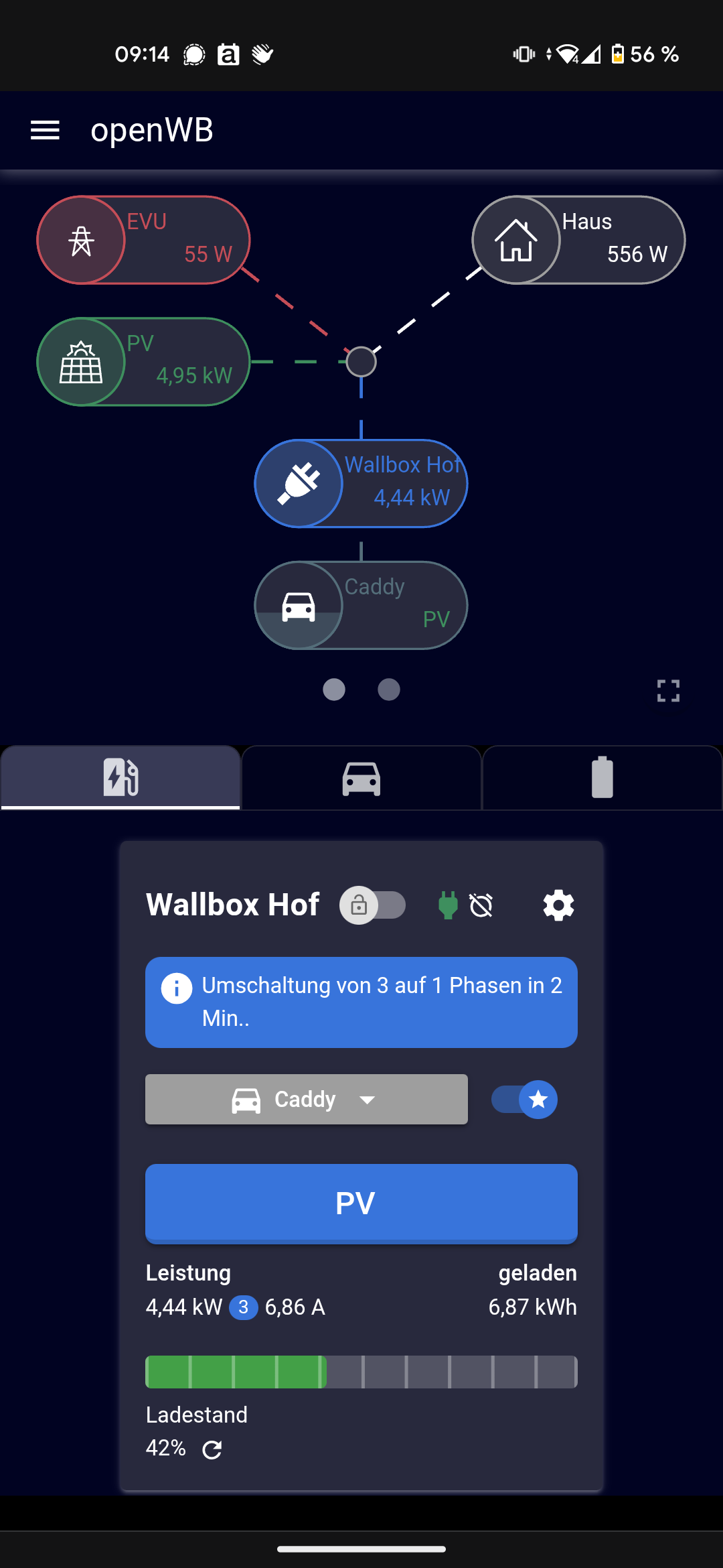

Heute früh wurde (in 2.1.8) wieder mal so oft hin und her geschaltet, dass unser VW das Laden abgebrochen hat. Vor allem, wenn der Überschuss so um die 4-5 kW liegt und damit genau die Lücke zwischen 1-phasig und 3-phasig bei 11kW trifft, ist die Regelung irgendwie nicht sinnvoll.

Warum stellst du die Pufferzeit zwischen automat. Phasenumschaltungen nicht hoch? Sieht aus, als hättest du aktuell nur 7 min.
Du bist halt gerade im gap-Bereich mit 3,7kW 1p 16A / 4,2 kW 3p 6A. Bei größerer PVA ist das gap schneller durchschritten. Mit der Umschaltzeit kann man das gut justieren.

Weil das ja eigentlich nicht das ist, was ich will. Im Normalfall will ich ja, dass nicht zu lange im falschen Modus geladen wird. Wenn ich die Pufferzeit hochstelle, ist das also nur ein Workaround, keine Lösung. Wenn man eine PV-Anlage hat, wo der Peak ungefähr in dem kritischen Bereich liegt, dann wird dein Vorschlag auch nicht viel bringen, da man das Problem dann nur rauszögert.
Aus meiner Sicht sollte der Algorithmus ungefähr so funktionieren:
- Wenn die Bedingung zum Umschalten erfüllt ist, wird die Pufferzeit runtergezählt (das ist momentan schon so)
- Ist die Bedingung zum Umschalten nicht mehr erfüllt, wird die Pufferzeit wieder hochgezählt bis zur Maximaleinstellung (das ist momentan soweit ich sehen kann nicht so). Evtl. könnte man noch überlegen, ob man das nur beim Hochschalten so macht, damit man bei ständig vorbeiziehenden Wolken eher konservativ lädt.
Schließlich müsste aus meiner Sicht die Problematik des 1p-3p-Gaps explizit berücksichtigt werden. D.h. es sollte erst die Bedingung zum Hochschalten ausgelöst werden, wenn der Überschuss z.B. 500W über dem kritischen Wert von 3,96kW ist (das könnte man auch einstellbar machen).
