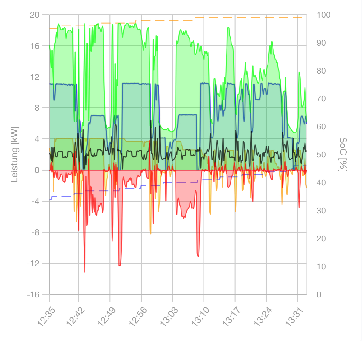

ich habe im Mai ein Update durchgeführt (2.1.7-Patch.3)
Seit dem habe ich das Problem, dass meine beiden Skoda Citigo eiV die Ladung unter "PV" immer wieder abbrechen.
Leider habe ich gerade überhaupt keine Zeit mich damit genaustens auseinander zu setzen, darum hoffe ich, dass hier zufällig einer das gleiche Problem und eine Lösung gefunden hat.
Es ist durchaus Möglich, dass auch einfach Einstellungen geändert werden müssen.
Was mir aufgefallen ist, ist das offensichtlich zu häufig zwischen den Phasen hin und her geschaltet wird und dadurch das Fahrzeug die Ladung abbricht.
Das passiert natürlich immer dann, wenn schlechtes Wetter ist und sich so die Erträge immer wieder stark ändern.
Verbaut ist 17Kw PV mit SMA WR, SMA Akku, Server mit iobroker, HTTP SOC Module.
Ich hoffe, dass das bei dem ein oder anderen bekannt ist und es eine Lösung dafür gibt.

Das ist in der 2.1.7 leider so - um schnell umschalten zu können, hat man die Entprellzeit umgestellt. Ursprünglich ab dem Zeitpunkt, am dem die Bedingungen dafür wahr werden, neu ab dem Zeitpunkt des letzten Umschaltens. Das führt zu viel mehr Schaltvorgängen und letztlich dazu, dass ein VW die Ladung einstellt.
Lösung: Zurück auf 2.1.6 oder auf 2.1.8 warten. Mutige können auf Master gehen, ich warte lieber (und lade bei Bewölkung ausschließlich einphasig)

Also was bei mir das Problem ist, ist, dass zu schnell die Phasenanzahl gewechselt wird, also von 2 Phasig auf 1 Phasig und wieder zurück und dann brich das Fahrzeug den Ladevorgang ab.
Ich verstehe des Abschnitt auch nicht ganz, aber würde so wie ich es verstanden habe, doch darauf schließen, dass das mein Problem löst.
Aber wie gesagt, eventuell verstehe ich das auch einfach komplett falsch.
