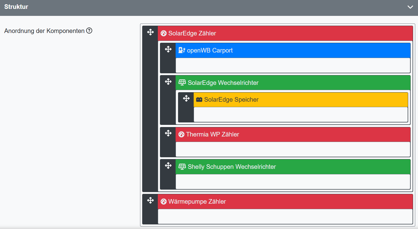

RonaldoX hat geschrieben: Sa Aug 09, 2025 6:16 pm Ich kann den EVU Kit Zähler durch den Sonnen Zähler ersetzen. Hat den Nachteil das Sonnen keine einzelnen Phasen liefert sondern nur Gesamtverbrauch. Deswegen wurde ja auch das EVU-Kit von openWB verbaut. Um hier ein EVU Messpunkt / Zähler zu haben für die einzelnen Phasen die ja in der Software 2.x von openWB notwendig sind.
Wenn Du den Sonnenzähler hinzufügst (nicht ersetzen), aber in der Struktur ganz nach unten auf die gleiche Ebene wie den EVU-Zähler ziehst, verfälscht er die Daten nicht, da er dann nur angezeigt wird, aber nicht in die Berechnung einfließt.
So wie hier der "Wärmepumpe Zähler":
2025-08-09 20_52_22-openWB _ Konfiguration - Lastmanagement und 2 weitere Seiten - Persönlich – Micr.png
2025-08-09 20_52_22-openWB _ Konfiguration - Lastmanagement und 2 weitere Seiten - Persönlich – Micr.png (39.68 KiB) 1019 mal betrachtet
Dann kann man im Status schauen, ob die Leistung ständig falsch ist, oder nur im Fehlerfall.
