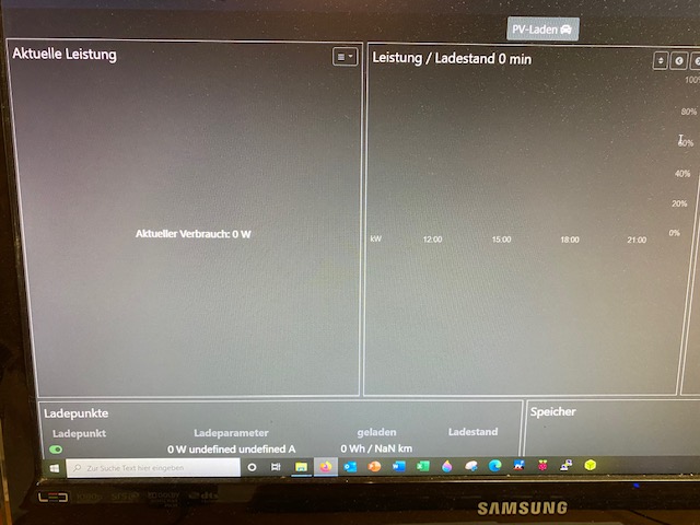

Hallo Community, hallo @openwbsupport,
ich habe auch einen Huawei 30ktl-M3 und openwb auf RPI installiert. Auf dem RPI sehe ich soweit die openwb-Oberfläche aber keine Daten.
Könnt Ihr bitte helfen?
Vielen Dank

openWB Version?
Kernel: Linux 5.10.103-v7l+ GNU/Linux
Python 3.7.3
openWB Version: 1.9.265
Hardware
Board: Raspberry Pi 4 Model B Rev 1.5
CPU: ARMv7 Processor rev 3 (v7l)
openWB Variante? (Selbst installiert, Standalone, series1/2) selbst installiert auf RPI 4 und BUSTER
Wenn selbst installiert, welches OS? gestern, Buster
Browser Cache gelöscht? (bei Problemen mit dem UI) ja
Welches Theme? (bei Problemen mit dem UI) Datem vom WR werden nicht angezeigt
Je nach Problem:
Welches PV Modul / Welcher Wechselrichter? Huawei SUN2000 30KTL-M3
Welches EVU Modul? DTSU666
Welches Speichermodul? keins
Welches Auto wird geladen? e-Up
Beiträge: 9089

Ich habe beim Hochfahren der openWB-Oberfläche ein Debug aufrufen können und u.a. folgende Fehlermeldungen sehen können. Hilft das weiter?
Debug Log
2022-04-27 20:30:03: PID: 1924: ##### cron5min.sh finished ##### (LV0)
2022-04-27 20:30:03: PID: 1924: modbus tcp server not running! restarting process (LV0)
2022-04-27 20:30:02: PID: 1924: ##### cron5min.sh started ##### (LV0)
