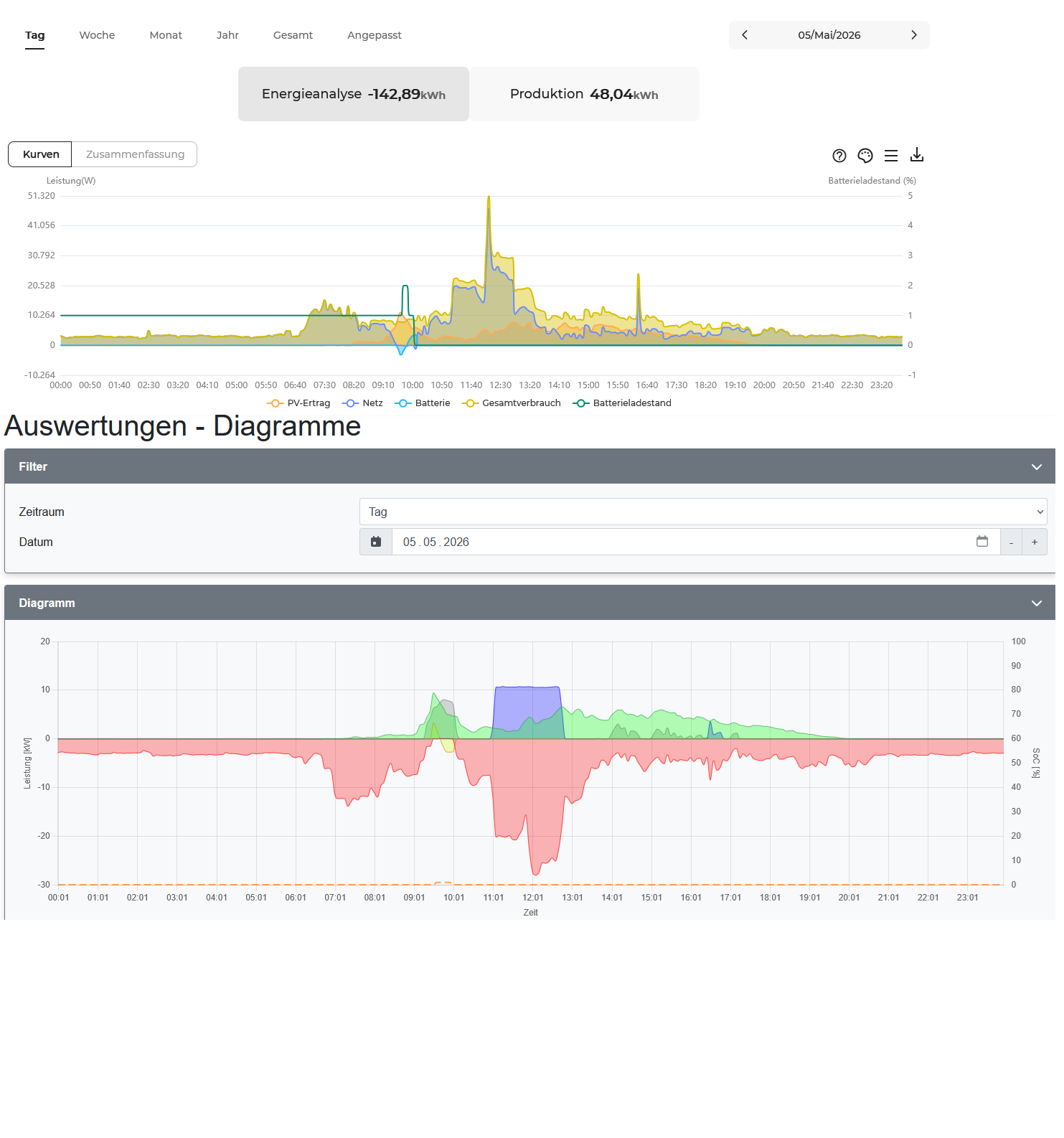

Hier sieht man recht deutlich, das die Rote kurve der open WB in die andere Richtung zeigen sollte.

GrafZahl hat geschrieben: Mi Mai 06, 2026 1:53 pm Tagesauswertung.png
Äh nein, das ist alles so korrekt. Die rote Einspeisung ist in der openWB unterhalb der Y Achse, das ist korrekt so.

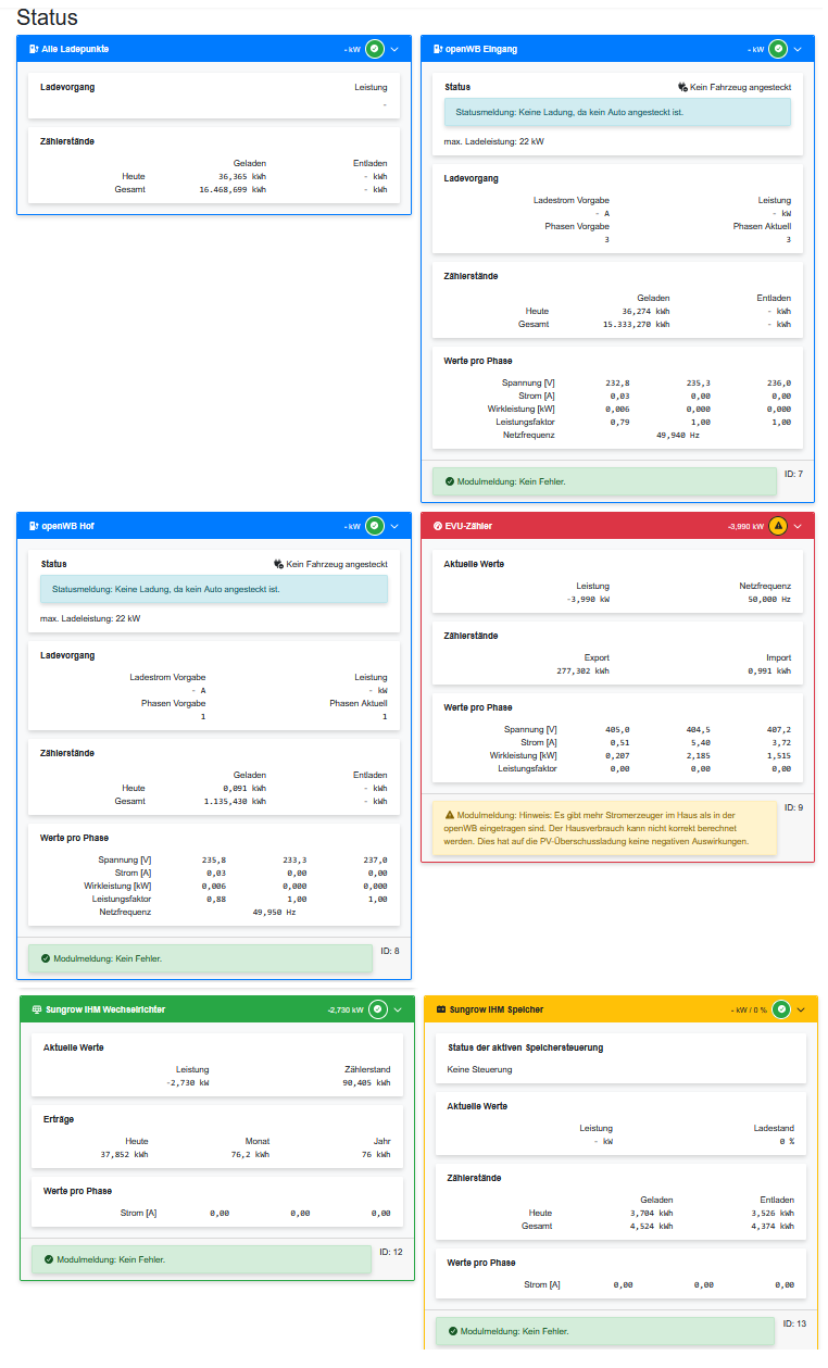

Mach doch mal bitte ein Screenshot der Statusseite mit allen Modulen aufgeklappt.

Das ist nicht die Statusseite. Auf den Link Status klicken und alle Module aufklappen, dann ein Screenshot bitte

Dankeschön, das hat geholfen :)
Entsprechender Fix ist eingereicht: https://github.com/openWB/core/pull/3350
