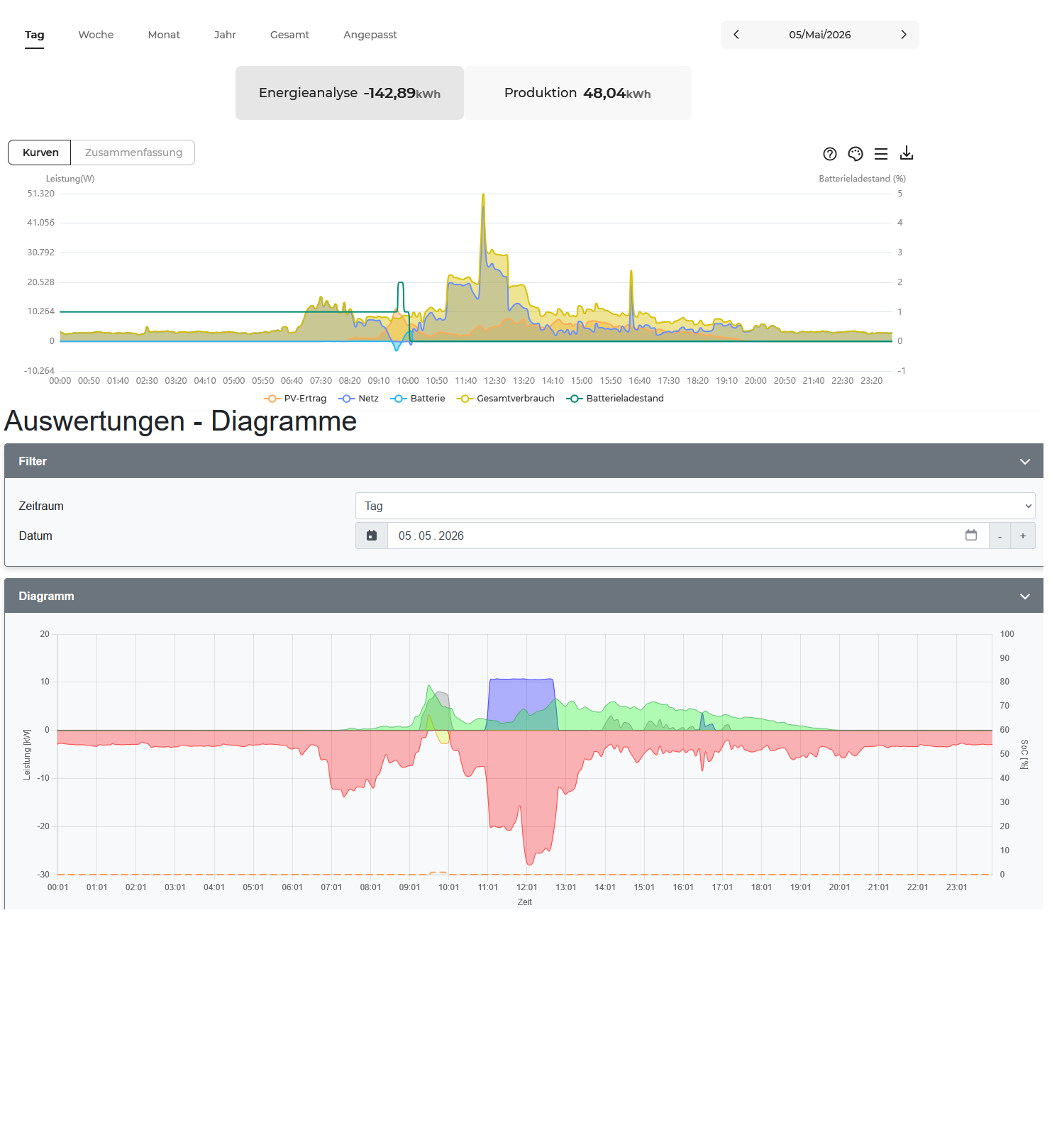

Hier sieht man recht deutlich, das die Rote kurve der open WB in die andere Richtung zeigen sollte.

GrafZahl hat geschrieben: Mi Mai 06, 2026 1:53 pm Tagesauswertung.png
Äh nein, das ist alles so korrekt. Die rote Einspeisung ist in der openWB unterhalb der Y Achse, das ist korrekt so.
Mach doch mal bitte ein Screenshot der Statusseite mit allen Modulen aufgeklappt.

Wir haben aber nicht eingespeist, sondern bezogen :-)

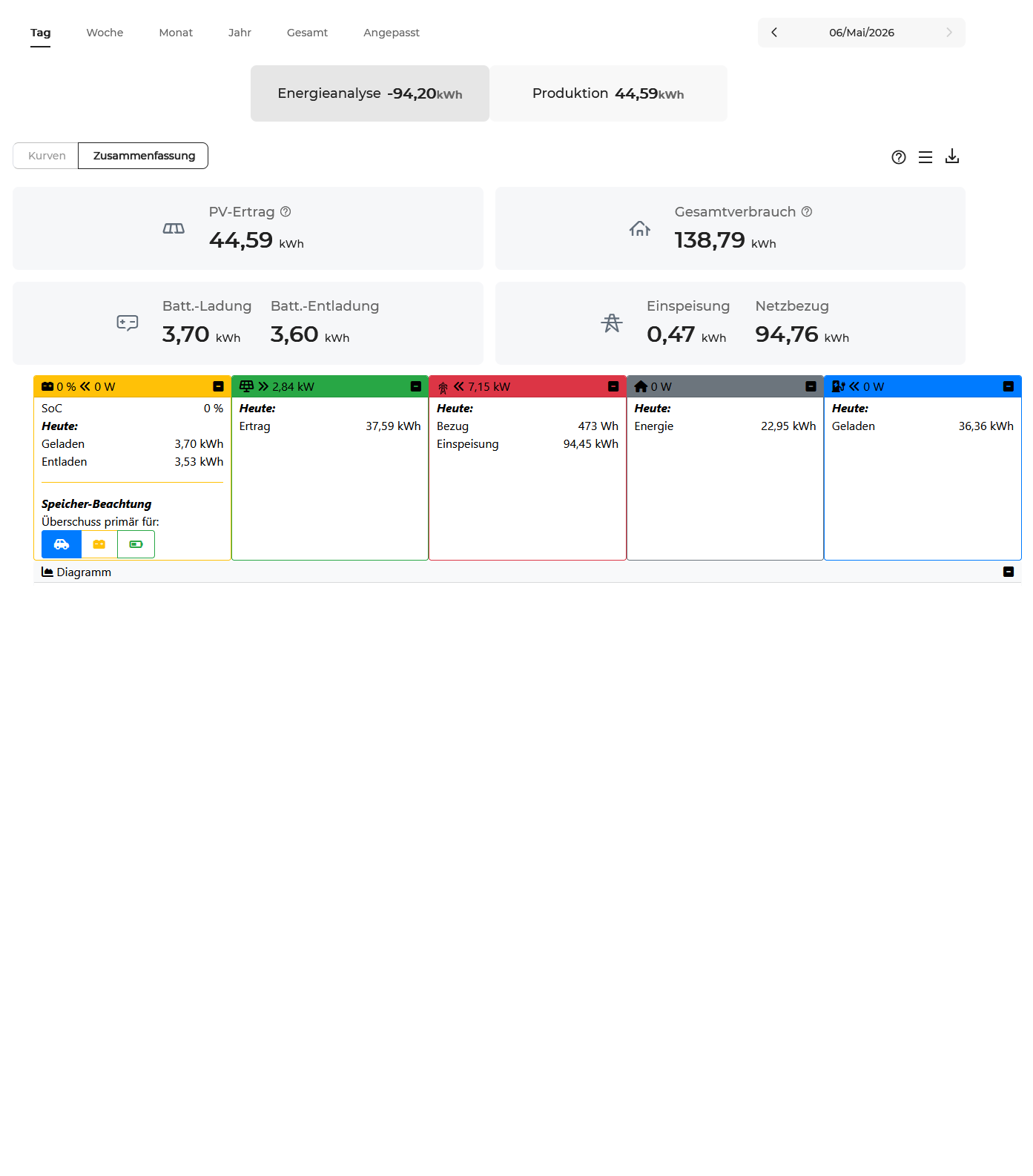

Das ist nicht die Statusseite. Auf den Link Status klicken und alle Module aufklappen, dann ein Screenshot bitte

Verfasst: Mi Mai 06, 2026 5:29 pm
von seaspotter
Dankeschön, das hat geholfen :)
Entsprechender Fix ist eingereicht: https://github.com/openWB/core/pull/3350
Frage: Hast du die Batteriesteuerung mal getestet ob die funktioniert? Ich bin gar nicht sicher ob und wie das zuverlässig über den iHM bei 3 SH10 mit jeweils einer Batterie überhaupt funktioniert? Aber wenn du es mal testen magst, wüssten wir auch ob das funktioniert oder ggf. nicht :)
