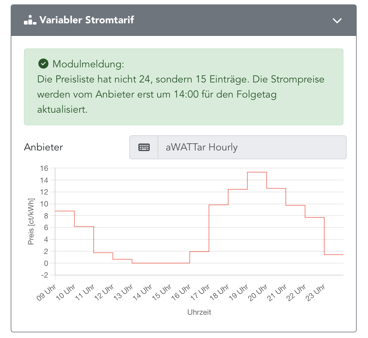

Gero hat geschrieben: So Sep 14, 2025 6:29 am Normalerweise erscheint beim Klick auf „Informatuonen aktualisieren“ eine grüne Meldungsbox rechts oben. Kommt die bei Dir? Edit: @zut war schneller
Zum Überprüfen der Internetverbindung könntest du beim dynamischen Stromanbieter mal energy charts auswählen und dann im Eco-Modua kucken, ob da Preise angezeigt werden. (Ist nicht unbedingt simpel, aber mir fällt sonst nichts ein, was eine Internetverbindung brauxht. Ach, ganz offensichtlich: Cloud? Geht die? Natürlich nur bei Kaufboxen)
Jep, Preisabruf klappt:
Bildschirmfoto 2025-09-14 um 09.20.21.png (124.49 KiB) 512 mal betrachtet

Gut, Internet klappt also. Aber in dem obigen Log steht ja auch schon, dass es am Internet nicht liegt. Irgendwie scheint sich da ein Dateiformat geändert zu haben. (1902 bytes erwartet…, zu frühes Dateiende…) Da bin ich ein bisschen ratlos, wie man das gefixt bekommt. Wahrscheinlich nur durch den support. Mach mal mit der Support-Funktion ein Ticket auf und verweise auf den Thread hier.
