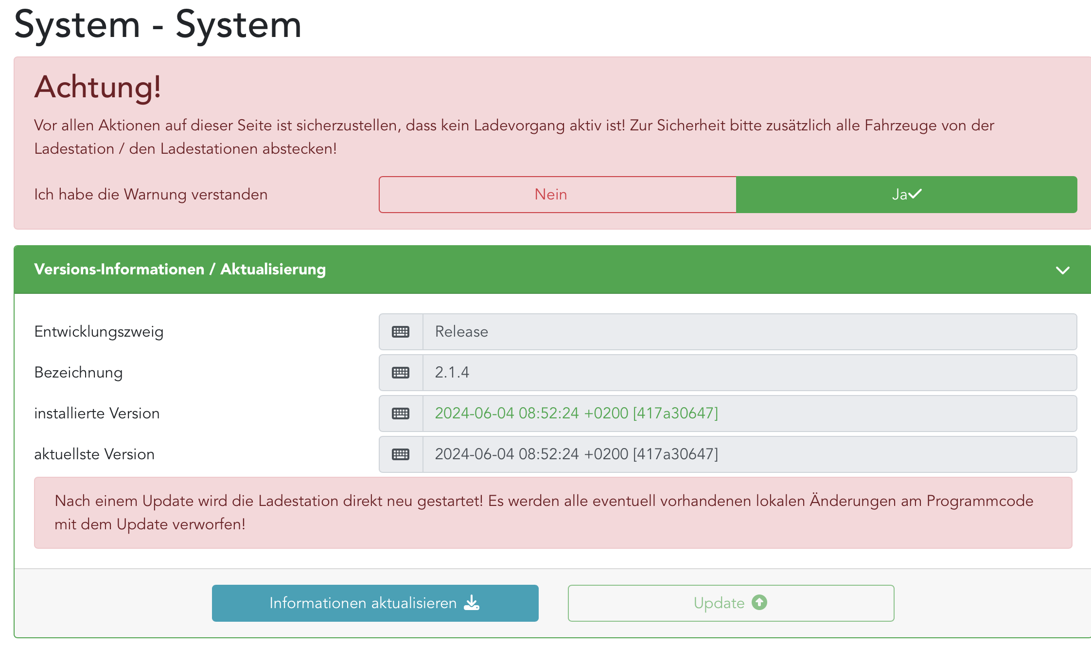

Guten Tag zusammen,
ich möchte gerne mal meine openWB Series 2aktualisieren auf die neueste Version.
Im Updatebereich wird mir aber keine neuere Version vorgeschlagen (siehe Fotos).
Wie kann ich ein Update durchführen?

Entschuldige die Frage - Du hast auf "Informationen aktualisieren" geklickt? Gab es eine Fehlermeldung?

zut hat geschrieben: So Sep 14, 2025 5:55 am Entschuldige die Frage - Du hast auf "Informationen aktualisieren" geklickt? Gab es eine Fehlermeldung?
Ja, ich habe diesen Button bereits angeklickt, da passiert aber - nach meinem Verständnis - nichts. Es kommt weder eine Fehlermeldung noch sonst etwas.

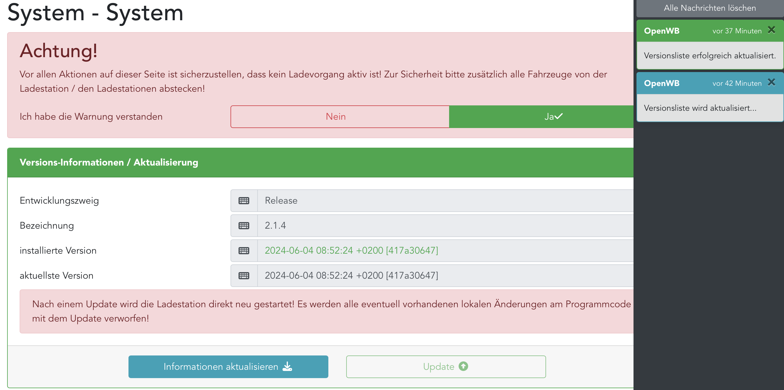

Für mich sieht es dann so aus, als erreicht die Wallbox den Server mit dem Verzeichnis der aktuellen Software nicht. Da hätte ich eine Fehlermeldung erwartet. Neustart ändert nichts daran?
Wenn ich die Zeit hätte, würde ich mag in den Code schauen, welche Adresse er erreichen will und versucht, die von einem anderen Rechner im gleichen Netz anzupingen. Eventuell gibt es Netzwerkprobleme bei dir.

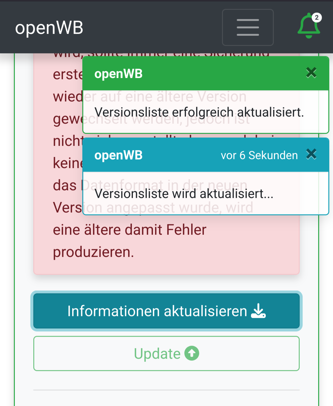

Die Meldungen rechts oben im Bild kommen auch nicht?
Beiträge: 5242
Has thanked: 79 times
Been thanked: 389 times
Re: Update von 2.1.4 auf neuste Version nicht möglich
Normalerweise erscheint beim Klick auf „Informatuonen aktualisieren“ eine grüne Meldungsbox rechts oben. Kommt die bei Dir? Edit: @zut war schneller
Zum Überprüfen der Internetverbindung könntest du beim dynamischen Stromanbieter mal energy charts auswählen und dann im Eco-Modua kucken, ob da Preise angezeigt werden. (Ist nicht unbedingt simpel, aber mir fällt sonst nichts ein, was eine Internetverbindung brauxht. Ach, ganz offensichtlich: Cloud? Geht die? Natürlich nur bei Kaufboxen)

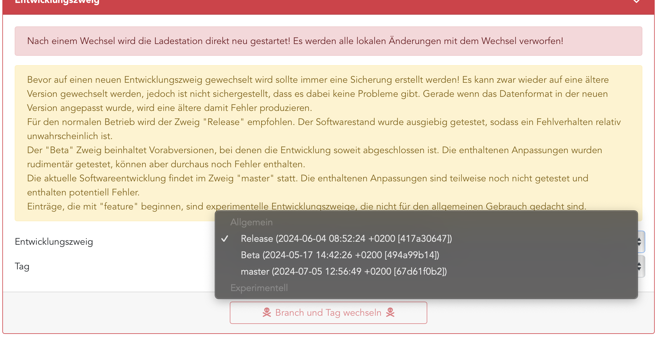

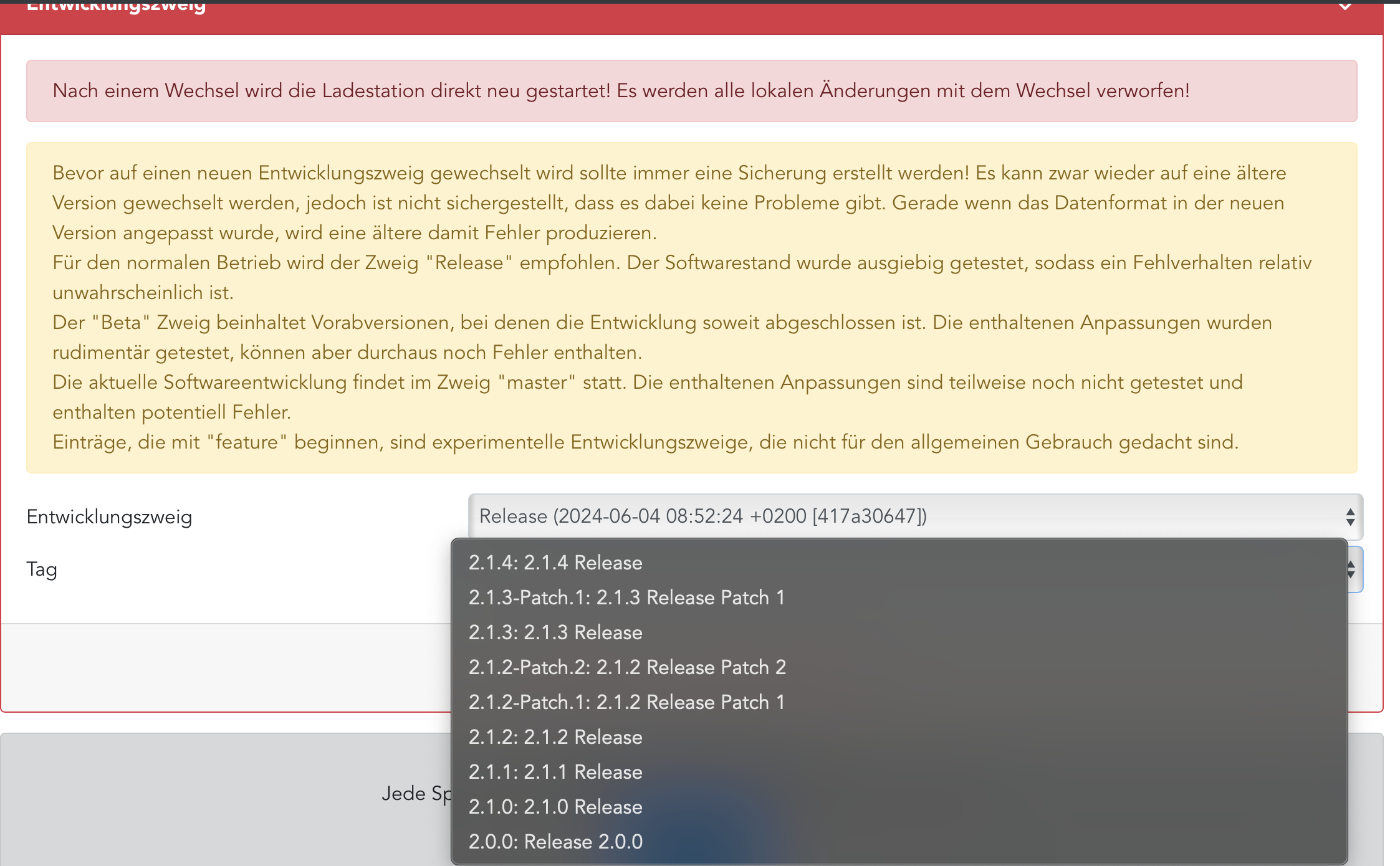

Also es dauerte wohl etwas, bis sich die Versionsliste aktualisierte:
(286.3 KiB) Noch nie heruntergeladen
Mir wird aber die 2.1.8 oder überhaupt keine andere außer die 2.1.4. angezeigt.
Bitte verzeiht mir, ich probiere alles, aber ich bin nicht so tief im Thema wie ihr. Daher dauert es etwas, bis ich die Vorschläge umgesetzt habe, oder ich bekomme es ggf. gar nicht hin.
