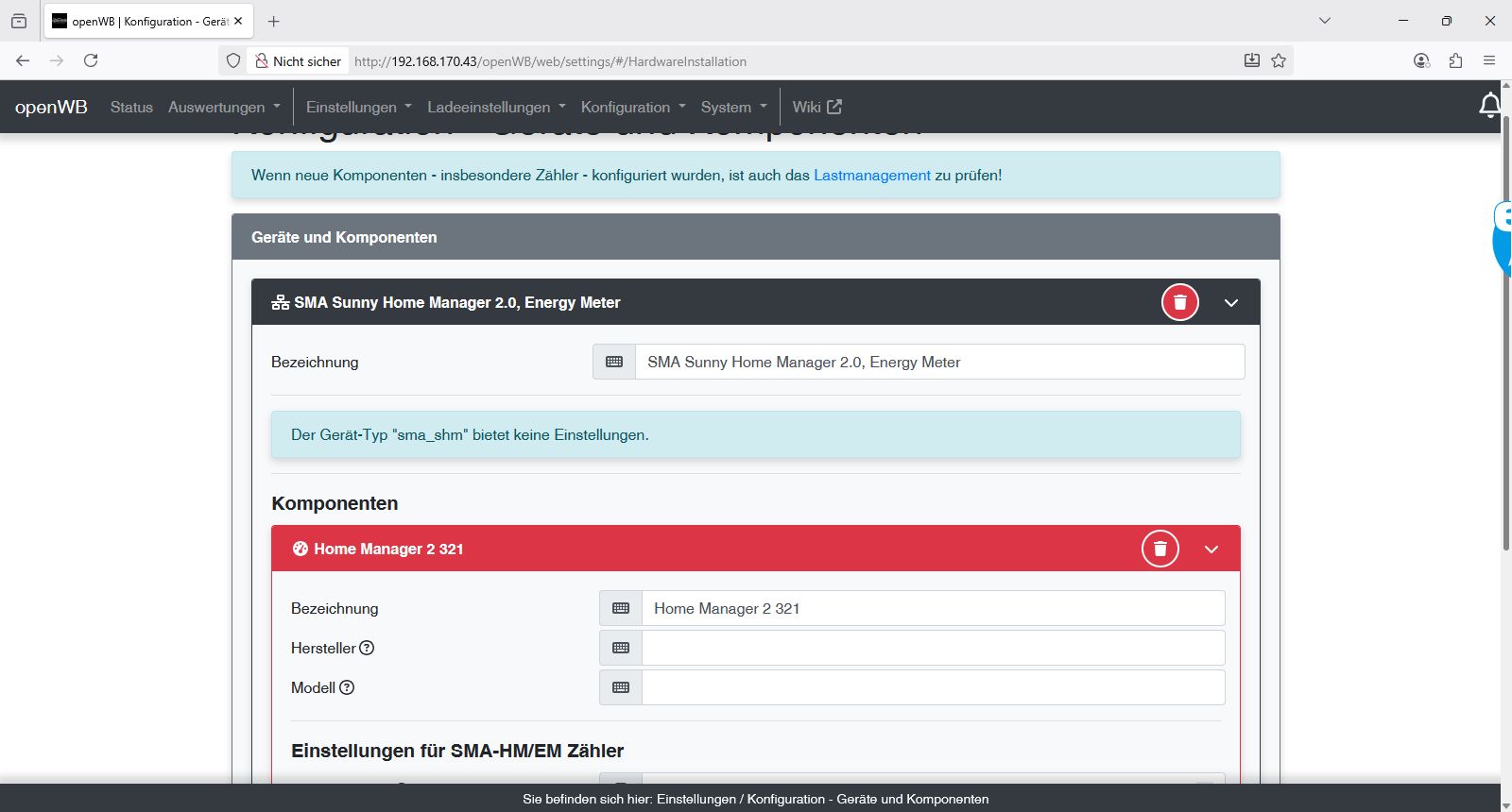

Dort hatte ich
bei Modulkonfiguration EVU: Strombezugsmodul: SMA HomeManager und die SN
bei PV-Modul 1: PV Modul: SMA ModbusTCP WR und dazu die Netzwerk IP
Die grundsätzlich Frage ich für mich ob die Logik richtig ist:
Eingestellt habe ich als Erstes:
SMA Sunny Home Manager 2.0, Energy Meter
Hersteller: SMA
Modell: SMA Sunny Home Manager 2.0
und die SN des Geätes
-> das ist Rot
Eingestellt habe ich als Zweites:
SMA Sunny Home Manager 2.0, Energy Meter Wechselrichter
Hersteller: SMA
Modell: SMA Wechselrichter (Modbus TCP)
und die SN des WR
-> das ist jetzt grün

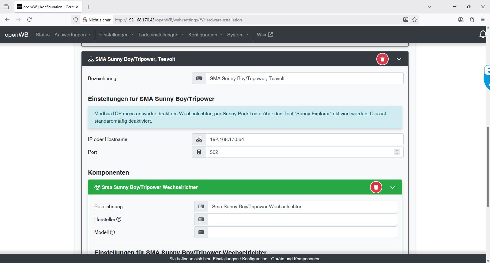

jetzt habe ich einen zweiten Strang erstellt mit der Auswahl SMA - SMA Sunny Island, Sunny Tripower X
dort habe ich due IP Adresse und den Modbus-Port eingestellt.
Jetzt zeigt er Hausverbrauch, Überschuss richtig an, aber statt PV-Erzeugung ist es jetzt Speicher-Laden (ich habe keinen Speicher)

ich habe jetzt im ersten Strang ausgewählt:
inklusive der Seriennummer. Aber das ist weiterhin rot.
Dann habe ich als zweiten Strang ausgewählt
jetzt erhalte ich in der Übersicht richtige Daten für PV-Erzeugung, Überschuss und Hausverbrauch. Warum er weiter einen Akku anzeigt weis ich nicht:
Ist das jetzt grundsätzlich richtig ?

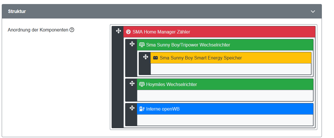

von Frank-H
Zeig mal, was du unter Konfiguration --> Lastmanagement --> Struktur eingestellt hast. Das sollte so wie hier, natürlich ohne Speicher und Hoymiles aussehen:
Screenshot 2024-01-28 170520.png (22.37 KiB) 947 mal betrachtet

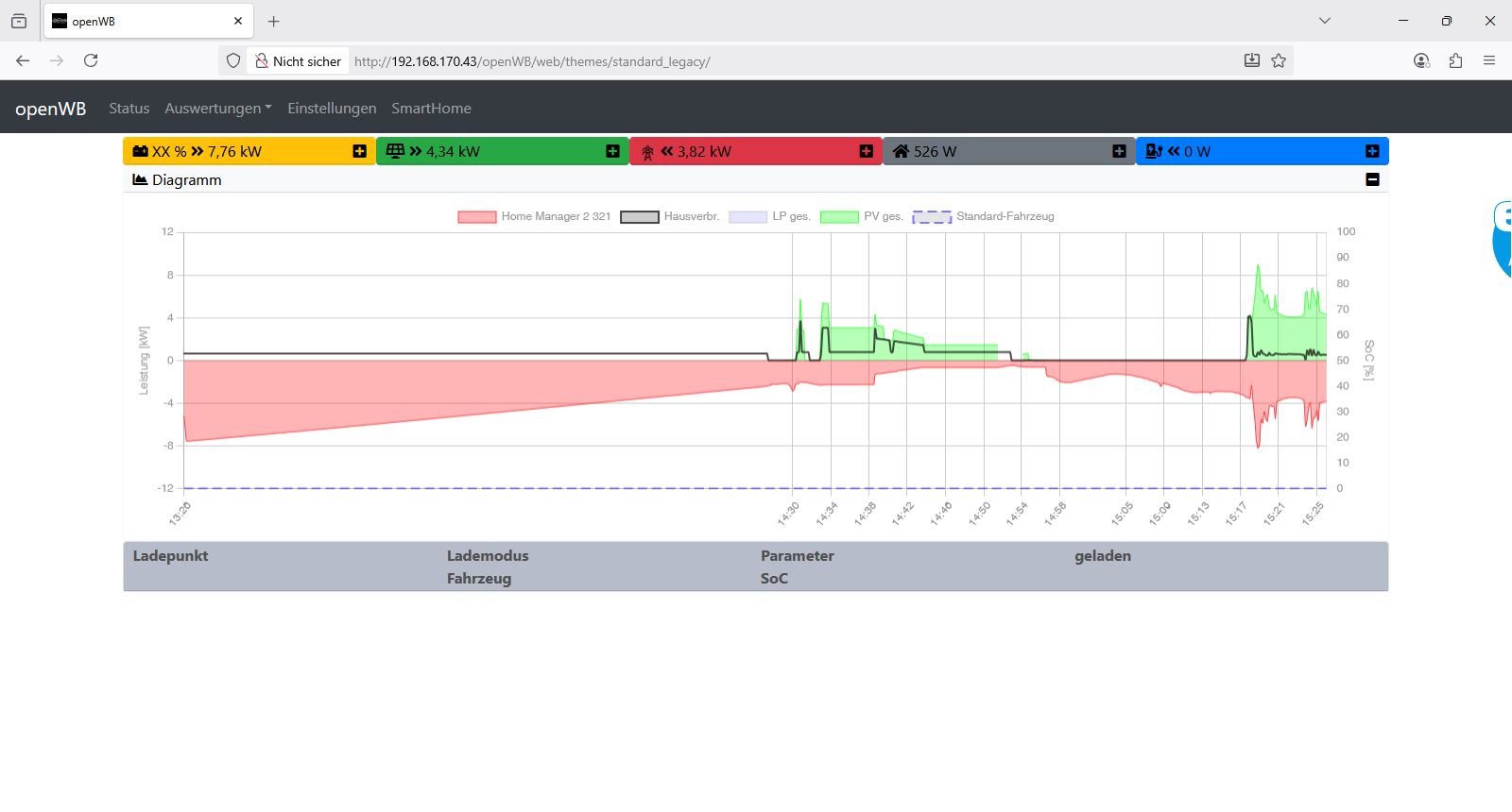

von PassatGTE
in der Anzeige habe ich jetzt den Akku abgeschalten. Jetzt sehe ich als vierte Anzeige die Ladeanzeige des Autos. Im Moment sieht das erstmal gut aus.
Ist denn mein Gerätestrange jetzt richtig ? Mich wundert, dass der Homemanager rot angezeigt wird.

Rot ist richtig weil die Geräte diese Farben haben. Jeder Zähler ist rot, Jeder Wechselrichter grün, jeder Speicher gelb und jeder Ladepunkt blau. Das hat nichts mit dem Status zu tun.

von Frank-H
PassatGTE hat geschrieben: So Sep 21, 2025 3:25 pm in der Anzeige habe ich jetzt den Akku abgeschalten. Jetzt sehe ich als vierte Anzeige die Ladeanzeige des Autos. Im Moment sieht das erstmal gut aus.
Ich sehe keinen Ladepunkt bei dir (blau). Den müßtest du noch einrichten.

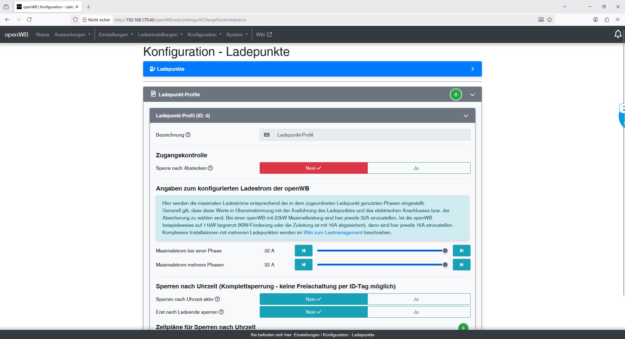

von PassatGTE
Danke für den Hinweis.
Ich habe unter Konfiguration - Ladepunkte das:
Was muss ich einstellen , damit der Ladepunkt bei Geräte angezeigt wird ?
