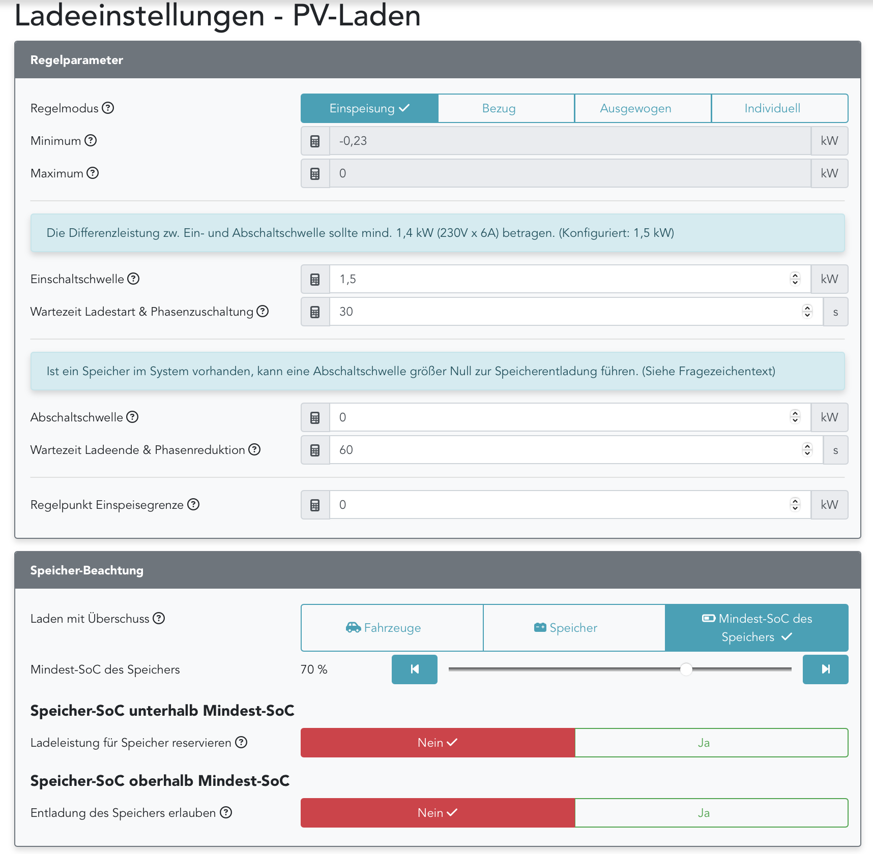

aiole hat geschrieben: Di Sep 23, 2025 4:24 pm Ich habe hier einen Kollegen mit 3p-Victron im Inselbetrieb. Dort haben wir einen MQTT-Zähler ohne Nutzung der topics on top eingebaut. Das wird schon >2 Jahre mit 1x openWB-Ladepunkten verwendet.
Hört sich interessant an.
Wo ist der MQTT Zähler eingebaut und welche Ströme misst der genau?
Welche Werte sind dann bei deinem Kollegen unter PV-Laden eingestellt?
Hier meine aktuelle Einstellung:

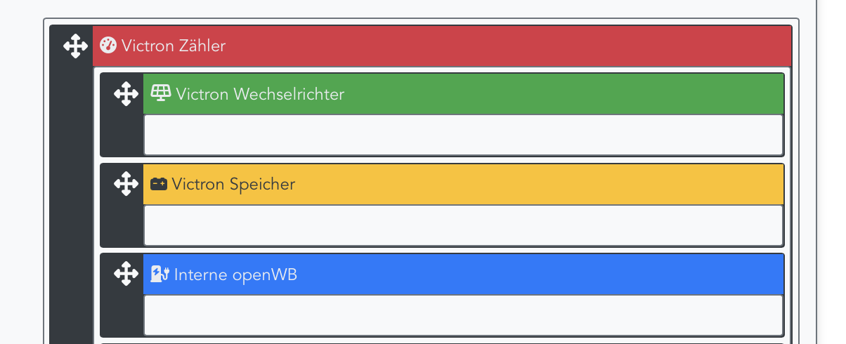

Lastmanagement. Der Victron Zählerkann aktuell nichts messen, da Sicherung Netz raus
Bildschirmfoto 2025-09-23 um 23.14.50.png (46.86 KiB) 4910 mal betrachtet
PV Laden
Bildschirmfoto 2025-09-23 um 23.15.11.png (292.13 KiB) 4910 mal betrachtet

Doch, der Victron-Zähler mißt was, nämlich immmer Null. Ich glaube, das ist der Trick mit dem MQTT-Zähler. Der bekommt nie Werte, wenn ich @aiole s Lösung richtig interpretiere. Ersetz‘ doch mal den Victron-Zähler durch einen MQTT-Zähler.
Den Victron-Zähler kannst du ja wieder reinkonfigurieren, wenn die Anlage ans Netz geht.

Gero hat geschrieben: Mi Sep 24, 2025 5:07 am Doch, der Victron-Zähler mißt was, nämlich immmer Null. Ich glaube, das ist der Trick mit dem MQTT-Zähler. Der bekommt nie Werte, wenn ich @aiole s Lösung richtig interpretiere. Ersetz‘ doch mal den Victron-Zähler durch einen MQTT-Zähler.
Yeap - genauso so. Nur MQTT einstellen und nichts weiter konfigurieren.

Wo muss der MQTT Zähler in der Config genau sitzen?
MQTT Zähler habe ich hier einige im Haus für Waschmaschine, Trockner, usw.
Könnte einen der Zähler ohne Verbraucher in die WB einbinden.
Aber wo muss der Zähler genau eingebunden werden?

von aiole
s. Bsp.
Ganz oben als Ersatz für den EVU-Zähler
