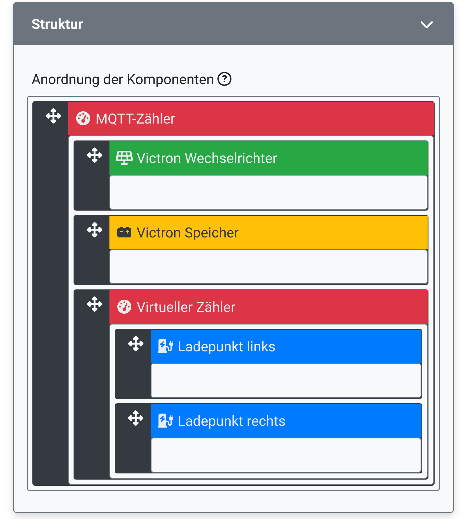

Re: PV Laden mit Victron Insel mit Speicher
Ich habe hier einen Kollegen mit 3p-Victron im Inselbetrieb. Dort haben wir einen MQTT-Zähler ohne Nutzung der topics on top eingebaut. Das wird schon >2 Jahre mit 1x openWB-Ladepunkten verwendet.
