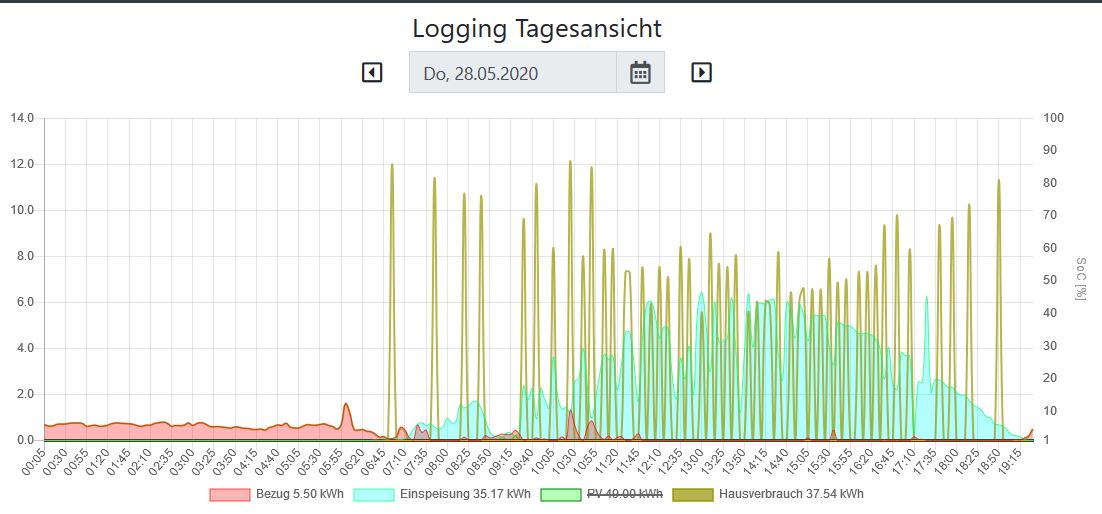

Hängt der Hausverbrauch bei Tageslog auch mit der PV zusammen ?
Weil wenn ich PV in der Ansicht entferne, zeigt sich der Hausverbrauch auch mit den Spitzen obwohl der mit 2 Stellen hinter Komma angezeigt wird.[attachment=0]Log.JPG[/attachment]

Der Hausverbrauch wird live von openWB anhand der Daten ausgerechnet. Sprich PV beeinflusst diesen.
