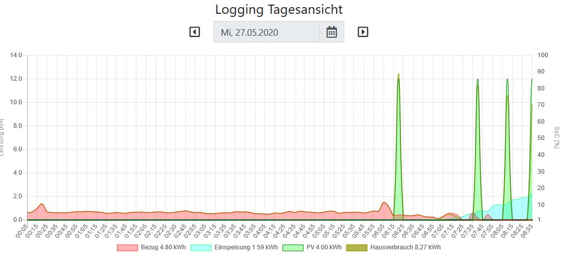

[attachment=0]Logging Tag.JPG[/attachment][attachment=0]Logging Tag.JPG[/attachment][attachment=1]Status.JPG[/attachment][attachment=2]Startoberfläche.JPG[/attachment][attachment=2]Startoberfläche.JPG[/attachment]Hallo,
bei mir sind soweit alle Graghen super,
(Danke nochmals an Kevin für die schnelle Abhilfe)
allerdings habe ich im TagesLog noch immer die Spitzen der PV-Anlage.

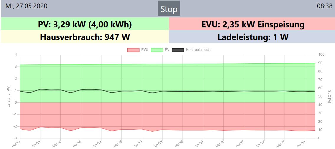

Die PV-Leistung wird sauber in Watt übertragen und auch angezeigt,
lediglich die gesamte erzeugte Energie wird nur in vollen KW angezeigt, und vermutlich übertragen.
Auf der Startseite, die Zahl bei der PV in Klammer, zeigt er auch nur in vollen KWh an.
Der Tageslog wird doch von der openWB selber gezählt, durch die PVLeistung oder liege ich da falsch ?
Hat jemand eine Idee wie man das über Node-Red eliminieren kann, da dieses eh schon als "Übersetzer" läuft ?
PS: Version 1.7.500Beta Nightly
Spitzen und nur volle KWh bei PV.
Logging Tag.JPG (78.63 KiB) 690 mal betrachtet
Werte für mein Auge sauber, bis auf Gesamtertrag.
Hier steht die Erzeugung mit 2 Stellen hinter dem Komma bei den KW. Lediglich die KWh Anzeige zeigt er nur voll an.

Re: Spitzen im Tageslog
Für den Tagesgraph ist der Zählerstand verantwortlich.
Höhere Auflösung als nur volle kWh liefern dann sind die Spitzen weg.

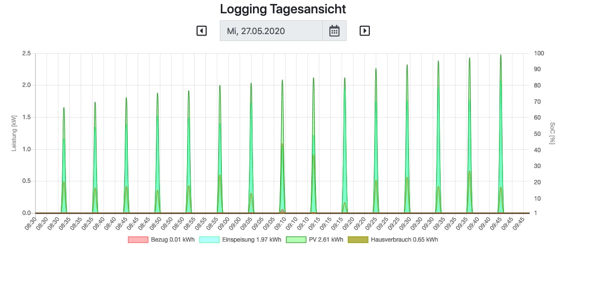

Ich häng mich mal hier ran.
Ich habe die Spitzen auch:
Bildschirmfoto 2020-05-27 um 09.49.05.jpg (105.79 KiB) 678 mal betrachtet
Allerdings werden alle Daten in einer Wh Auflösung übertragen. Siehe Status Seite:
Bildschirmfoto 2020-05-27 um 09.49.29.jpg (53.16 KiB) 678 mal betrachtet
Holger
Zusatz: installierte Version: 1.7.500Nightly unter Debian 9 Proxmox VM zum Testen noch ohne Wallbox.

Da ist bei der Installation wohl etwas schief gelaufen.
Der Zeitwert wird 3 mal dargestellt.
Das SMA Modul liefert brauchbare Werte.
