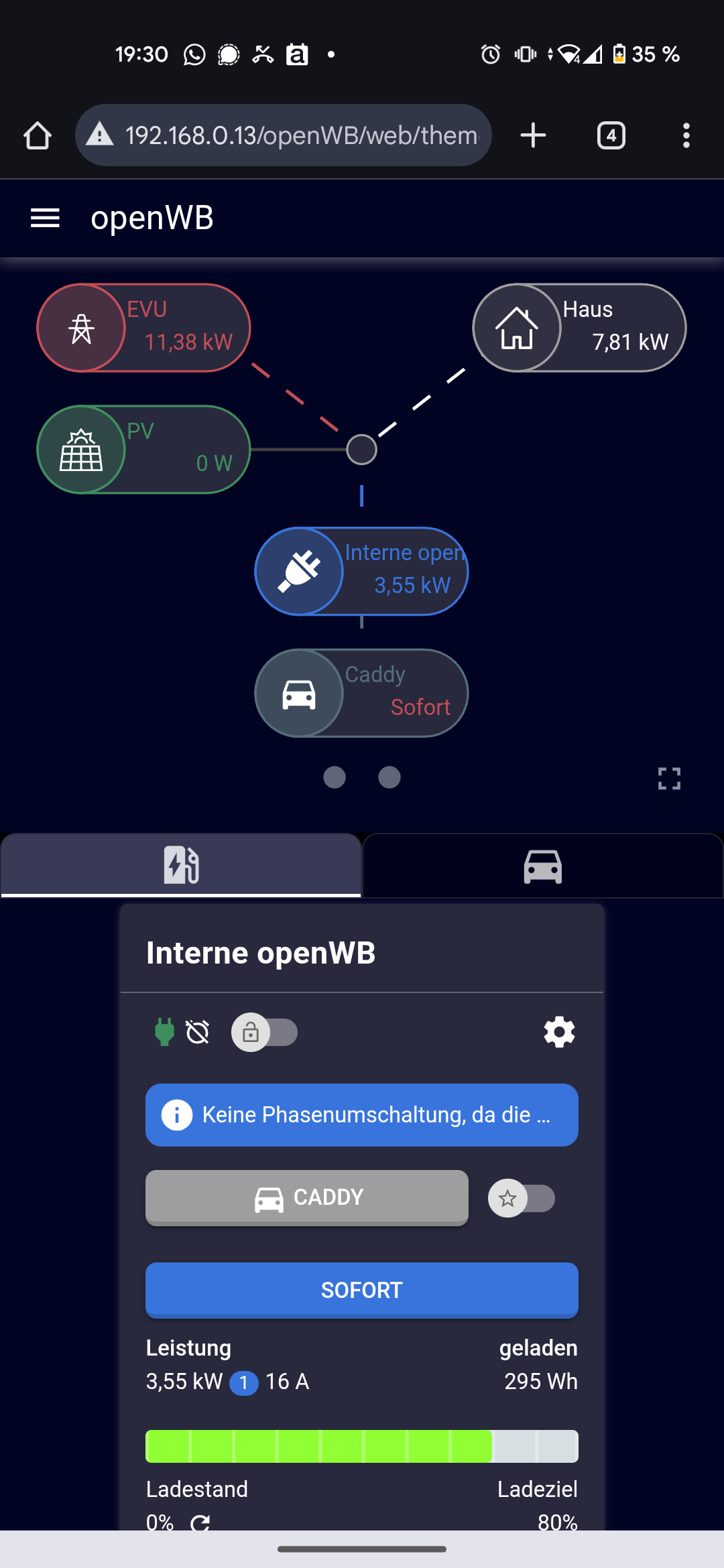

Hallo nochmal,
ich habe dann gestern die Box über USB-Stromversorgung und LAN-Kabel angeschlossen und vorkonfiguriert. Der Elektriker war heute da und hat alles angeschlossen. Grundsätzlich lädt sie, aber irgendetwas passt noch nicht: Wenn sie 3-phasig lädt, dann zeigt sie trotzdem nur 1-phasige Ladung an. Ein Drittel der Ladeleistung wird dann am Ladepunkt angezeigt, die anderen 2/3 am Hausverbrauch. Sie versucht dann auch noch, zwischen 1-phasiger und 3 phasiger Ladung umzuschalten und gibt irgendwann auf. D.h. grundsätzlich funktioniert sowohl 1-phasige als auch 3-phasige Ladung aber aus irgendeinem Grund wird die 3-phasige Ladung nicht korrekt dem Ladepunkt zugeordnet. Das ist sowohl der Fall, wenn ich die WB als primary konfiguriere als auch wenn ich sie als secondary konfiguriere.
Hat jemand eine Idee, woran das liegen kann? Soweit ich sehen kann, habe ich sie nicht anders konfiguriert als die andere OpenWB, bei der alles funktioniert. Auch der Software-Stand ist gleich. Kann es sein, dass irgendein Hardware-Defekt vorliegt?

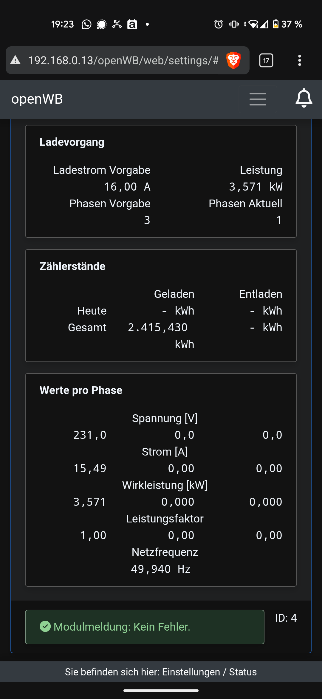

Zeige mal einen Screenshot der Status-Seite mit aufgeklapptem Ladepunkt, v.a. den Bereich "Werte pro Phase".
- Beiträge: 9083
- Has thanked: 269 times
- Been thanked: 287 times
Re: Korrekter Anschluss OpenWB Series 2 Standard+
Ich sehe auf Phase 2 und 3 keine Spannung.
Ist die openWB nur 1-phasig an der Zuleitung angeschlossen?
Wie lautet die Zählerbezeichnung SDM ....?

Der Fehlerbeschreibung nach nicht, denn:aiole hat geschrieben: Fr Nov 28, 2025 10:57 pm Ist die openWB nur 1-phasig an der Zuleitung angeschlossen?
Ich tippe auf einen defekten Zähler. Das kommt ja häufiger vor.therobbot hat geschrieben: Fr Nov 28, 2025 3:14 pmWenn sie 3-phasig lädt, dann zeigt sie trotzdem nur 1-phasige Ladung an. Ein Drittel der Ladeleistung wird dann am Ladepunkt angezeigt, die anderen 2/3 am Hausverbrauch.
