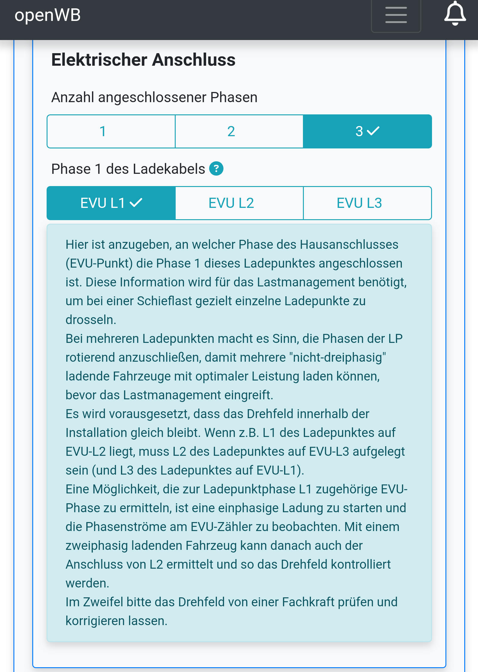

gibt es irgendwo detaillierte Informationen, wie die OpenWB Series 2 Standard+ mit integriertem FI Typ B korrekt angeschlossen werden muss? Ich meine, ich hatte mal irgendwann im Forum gelesen, dass teilweise Elektriker sie hinter einen FI Typ A vom Hausanschluss angeschlossen hatten und dass das falsch ist. Ich würde mich über genaue Infos für unseren Elektriker oder eine Installationsanleitung für diesen Typ freuen.
Und noch eine andere Frage: Ist es beim Betrieb von zwei OpenWBs, die vermutlich häufig beide 1-phasig laufen werden, sinnvoll, die Phasen zu rotieren, also z.B. einmal Phase 1 auf L2 und einmal auf L3 (E-Herd hängt bei uns an L1)?

Eigentlich sollte ein Elekriker die Wallbox anschließen können. Drinnen ist alles beschriftet und er sollte wissen, dass vor einen FI typ B keiner vom Typ A gehört. Er kann den FI auch aus der Wallbox herausnehmen und in der Unterverteilung einbauen.
Und ja, mehrere openWBs werden mit verschobenen L1 angeschlossen. Das wird dann auch so in der Konfiguration angegeben.

Genannt "phasenrotierender Anschluss" der WB-Zuleitung.Gero hat geschrieben: Mi Nov 19, 2025 7:01 pm Und ja, mehrere openWBs werden mit verschobenen L1 angeschlossen. Das wird dann auch so in der Konfiguration angegeben.
In der Konfig muss die Phase 1 des Ladekabels korrekt der jeweiligen EVU-Phase (Hausanschluss) zugeordnet werden. Bitte dort den Hilfstext in der Konfig lesen.

Danke - das „phasenrotierend“ wollte mir da nicht einfallen. Hatte kurz noch überlegt, ob ich noch dazuschreiben sollte, dass das Drehfeld sich dabei nixht ändern darf…hqb‘s dann aber gelassen.

Generell versucht man die Phasen alle gleichmäßig zu belasten. Schaltest du die Schieflastbegrenzung der openWB ein, so reduziert sie die Ladeleistung, wenn Schieflast entsteht.

Danke. Eine Frage noch: Die Standardladung 3-phasig vor der Konfiguration funktioniert aber dann auch, wenn phasenrotierend angeschlossen wurde und das noch nicht konfiguriert wurde, oder? Wenn der Elektriker die Box anschließt, werde ich nicht vor Ort sein und er wird es daher ohne vorige Konfiguration testen müssen.

Phasenrotierender Anschluss ist ein muss und standard.
3-phasige Ladung funktioniert.
Lediglich das Lastmanagement tut sich erheblich leichter wenn es weiß bei welche EVU Phase zu welchem L1 des Ladepunktes gehört.
