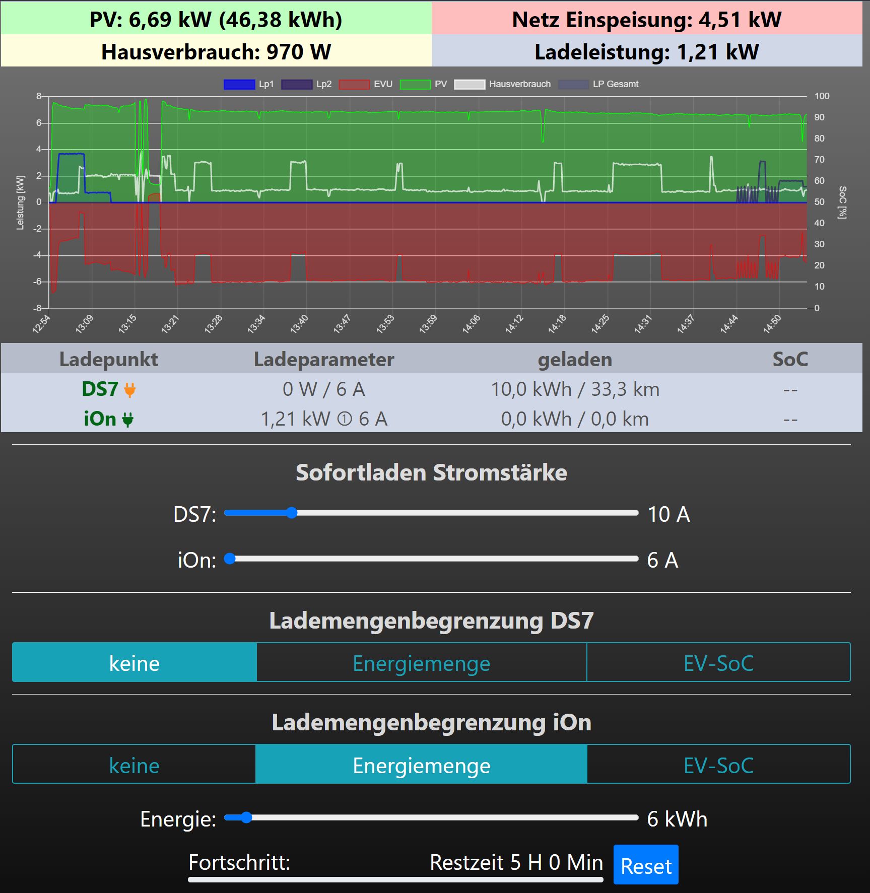

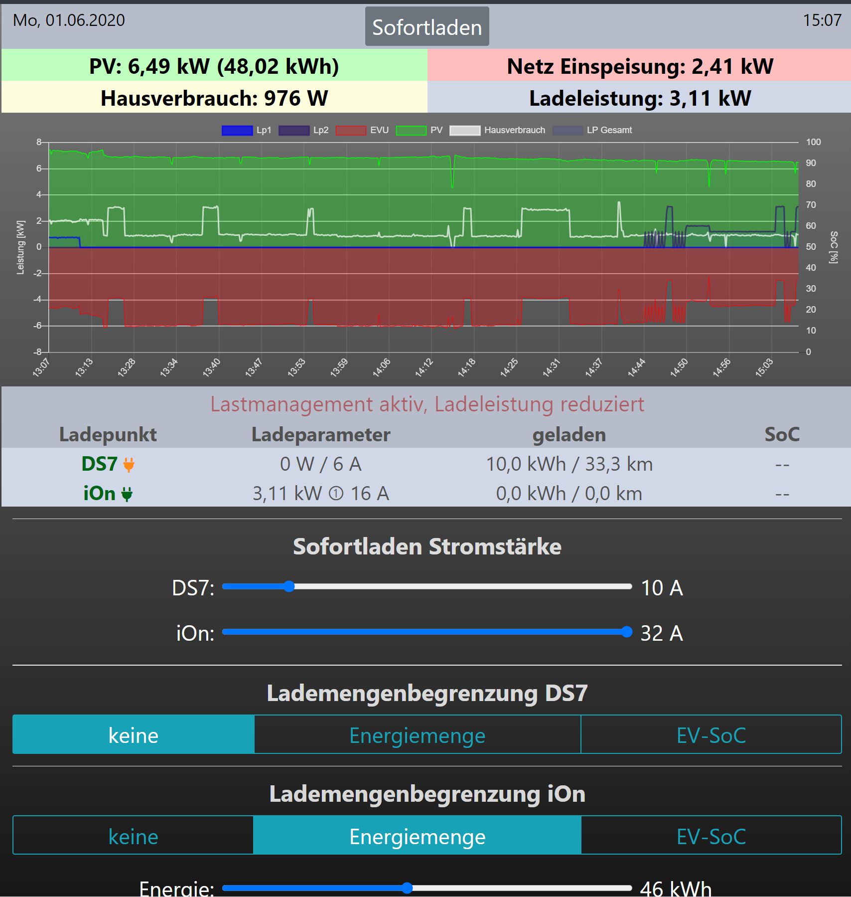

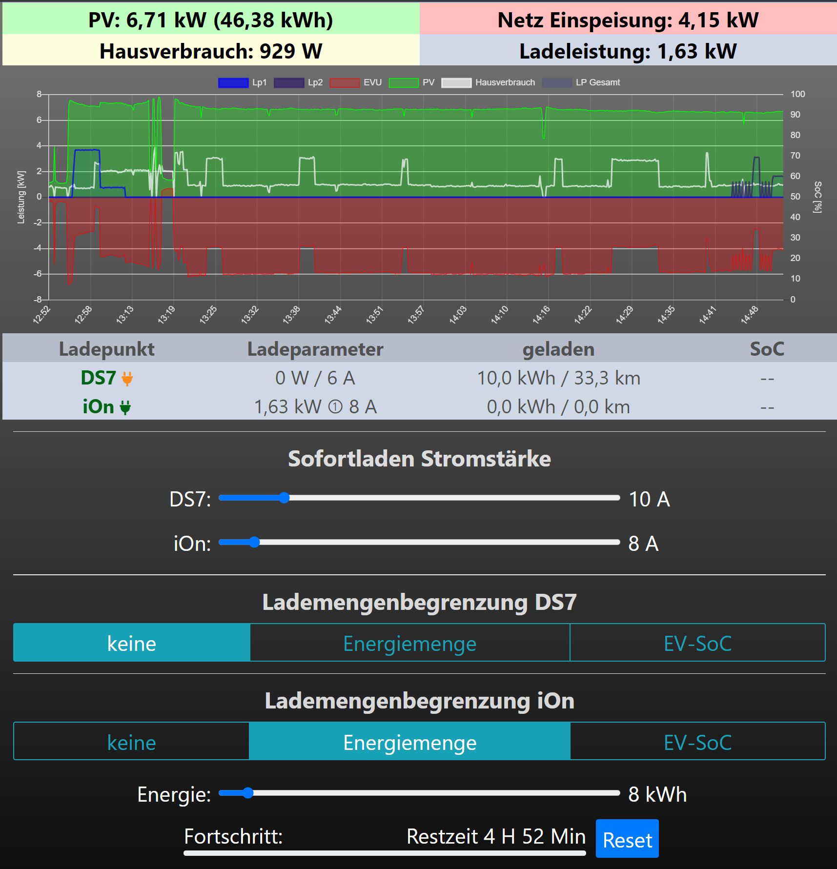

Hallo Kevin, du hast eben Debug von mir gekriegt.
Wollte mal sofortladen mit Energiemenge ausprobieren.
Hab 2 kWh eingestellt, Ladung ist gestartet und sofort wieder abgebrochen und so weiter. Hab im Log gesehen, dass das 2A stand und mal auf 16 kWh geändert. Danach lief es auch direkt auf 16A hoch. Die Änderung von 2 auf 6 taucht im Status auf, die anderen Änderungen auf höhere Werte nicht.
Siehe Status:
Mo 1. Jun 14:53:55 CEST 2020 LP2, Lademodus Sofort. Ladung geändert auf 6 Ampere
Mo 1. Jun 14:50:06 CEST 2020 LP2, Lademodus Sofort. Ladung geändert auf 6 Ampere
Mo 1. Jun 14:49:54 CEST 2020 LP2, Lademodus Sofort. Ladung geändert auf 2 Ampere
Mo 1. Jun 14:49:35 CEST 2020 LP2, Lademodus Sofort. Ladung geändert auf 6 Ampere
Mo 1. Jun 14:49:24 CEST 2020 LP2, Lademodus Sofort. Ladung geändert auf 2 Ampere
Mo 1. Jun 14:49:06 CEST 2020 LP2, Lademodus Sofort. Ladung geändert auf 6 Ampere
Mo 1. Jun 14:48:55 CEST 2020 LP2, Lademodus Sofort. Ladung geändert auf 2 Ampere
Mo 1. Jun 14:48:35 CEST 2020 LP2, Lademodus Sofort. Ladung geändert auf 6 Ampere
Mo 1. Jun 14:48:26 CEST 2020 LP2, Lademodus Sofort. Ladung geändert auf 2 Ampere
Mo 1. Jun 14:47:06 CEST 2020 LP2, Lademodus Sofort. Ladung geändert auf 6 Ampere
Mo 1. Jun 14:46:56 CEST 2020 LP2, Lademodus Sofort. Ladung geändert auf 2 Ampere
Mo 1. Jun 14:46:38 CEST 2020 LP2, Lademodus Sofort. Ladung geändert auf 6 Ampere
Mo 1. Jun 14:46:26 CEST 2020 LP2, Lademodus Sofort. Ladung geändert auf 2 Ampere
Mo 1. Jun 14:46:05 CEST 2020 LP2, Lademodus Sofort. Ladung geändert auf 6 Ampere
Mo 1. Jun 14:45:55 CEST 2020 LP2, Lademodus Sofort. Ladung geändert auf 2 Ampere
Mo 1. Jun 14:45:37 CEST 2020 LP2, Lademodus Sofort. Ladung geändert auf 6 Ampere
Mo 1. Jun 14:45:28 CEST 2020 LP2, Lademodus Sofort. Ladung geändert auf 2 Ampere
Mo 1. Jun 14:45:06 CEST 2020 LP2, Lademodus Sofort. Ladung geändert auf 6 Ampere
Mo 1. Jun 14:44:55 CEST 2020 LP2, Lademodus Sofort. Ladung geändert auf 2 Ampere
Mo 1. Jun 14:44:34 CEST 2020 LP2, Lademodus Sofort. Ladung geändert auf 6 Ampere
LP2, Ladung gestartet
Mo 1. Jun 14:44:25 CEST 2020 LP2, Lademodus Sofort. Ladung geändert auf 2 Ampere
Dann nochmal auf 8 kWh gestellt, Ladung ging sofort auf 8 A runter.
Dann noch auf 6 kWh gestellt, und sofort auf 6A runter.
Du siehst auch in beiden Bildern, dass die Einstellung der Energiemenge auch bei der Stromstärke geändert wurde (nicht von mir).
Hab mal versuchsweise was ganz hoges eingestellt. Dann stellt er 32 A ein und die Anzeige mit dem Lastmanagement geht an.
Nach dem Rückstellen auf 6 kWh geht die Einstellung wieder auf 6A und das Lastmanagement nach einiger Zeit wieder aus.

Re: Rückmeldung Beta 1.7.600
Verfasst: Mo Jun 01, 2020 4:43 pm
von openWB
@onk
danke für den ausführlichen Test und die Analyse!
Bug ist in der Beta 1.7.700 gefixt (neue Version da fieser Bug).
