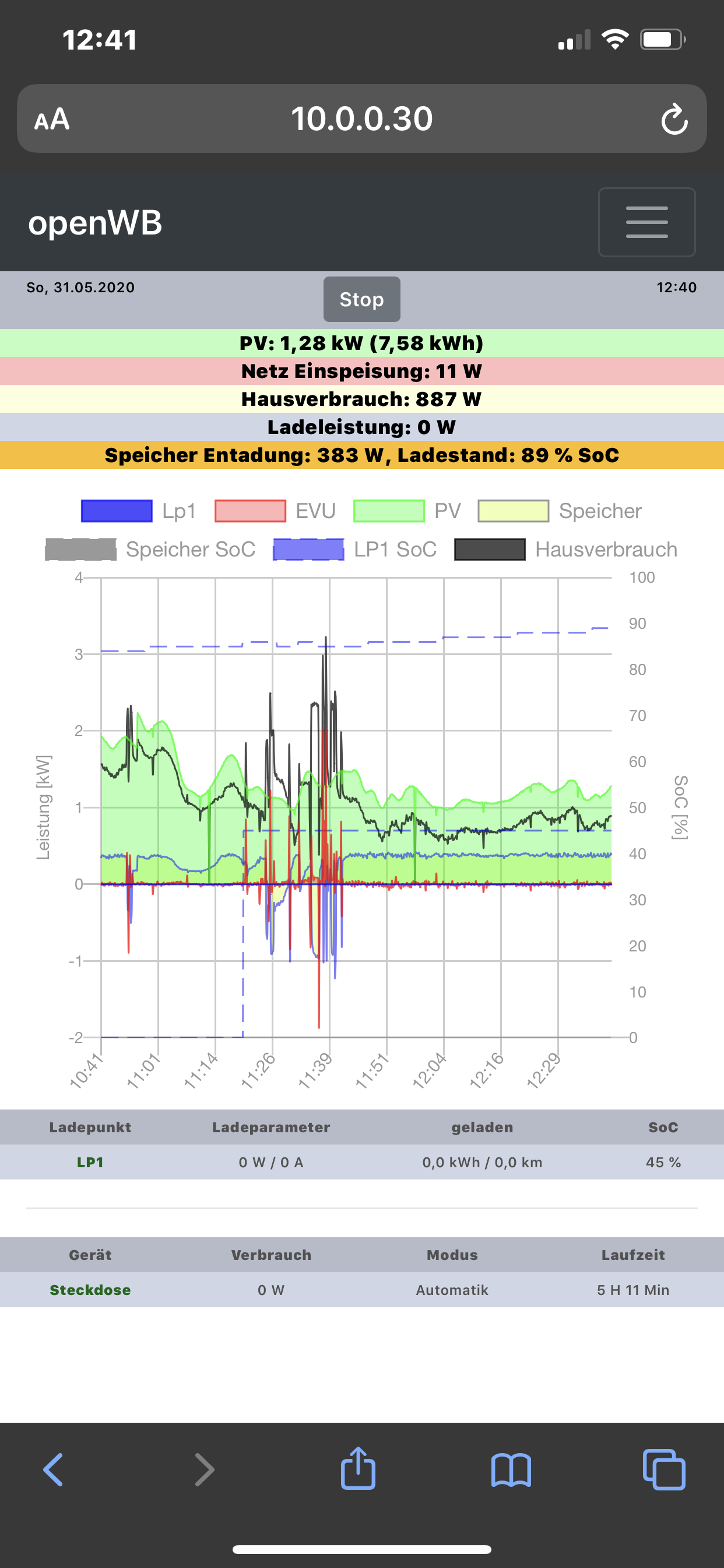

Habe jetzt bei einer Speicher Ladung „Entadung“ stehen.
(600.24 KiB) 308-mal heruntergeladen

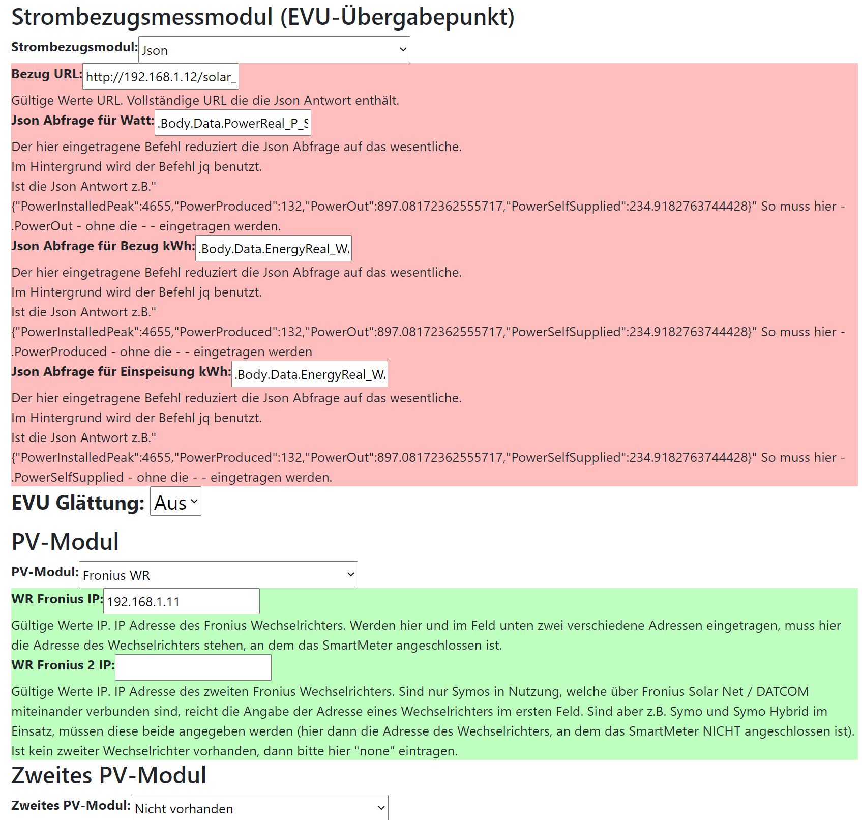

da immer bei starken Schwankungen in der Einspeisung starke Peaks drin sind (und auch nur dann), die nicht zum Verbrauch passen, wollte ich nochmal diesen Vorschlag aufgreifen:
keil hat geschrieben: Fr Mai 01, 2020 9:26 am Nachtrag:
Eventuell geht das sogar komplett "out of the box"... Probier mal bitte folgende Einstellungen:

Ich habe ja damals schon geschrieben, dass es doch nicht klappt, wollte aber nochmal probieren, da die Peaks ja wohl nur wegen zeitlicher Verschiebungen bei der Abfrage auftauchen.
Nachdem es wieder nicht geklappt hat, habe ich zurück gestellt, und auch ein Update auf die .610 probiert. Jetzt hab ich das Problem, dass die Auslesung des WR (Fronius WR) nur noch die aktuelle Leistung, aber nicht mehr die Gesamtproduktion zurück liefert. Hab auch schon mal das Modul de- und wieder re-aktiviert.
Danke C
Danke C
1 oder 2 Fronius WR?
Wenn einer, was ist beim zweiten eingetragen?
onk2000@web.de
Beiträge: 34
Registriert: Mi Apr 08, 2020 3:32 pm
Re: Rückmeldung Beta 1.7.600
Beitrag von onk2000@web.de »
Nur ein Fronius, der andere Eintrag ist leer.
Der Ansatz war ja gewesen, den EVU-Zähler (Fronius Datamanager) als WR einzutragen und den eigentlichen WR als 2. WR
Das klappt aber nicht.
Jetzt ist alles wie vorher, Bezug über json, WR über Fronius.
Bis auf den Erzeugungszähler klappt es ja auch. Die aktuelle Leistung wird angezeigt, daher kann es ja kein grundsätzliches Problem sein. Muss mit der Um- bzw. Rückstellung der Einstellungen zu tun haben.
Habe also den json deaktiviert, und bei Fronius den eigentlichen WR auf Pos. 2 eingetragen und den EVU-Zähler auf Pos. 1
Dann wieder zurück wie auf dem Bild.
Keine Idee
C
