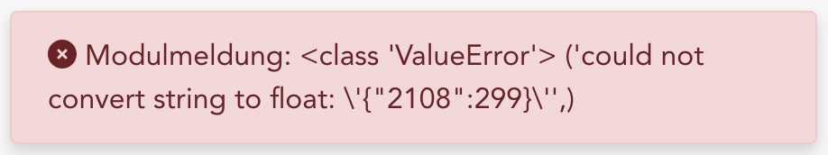

Sooo Indevolt hat reagiert und get funktioniert. Die sind vom Kundenservice echt TOP.
Jetzt bekomme ich allerdings folgende Fehlermeldung:
Bildschirmfoto 2026-01-23 um 16.52.54.png (35.33 KiB) 1726 mal betrachtet
Der Wert kommt, aber offensichtlich irgend wie falsch. Kann ich das irgendwie ändern?

Gibt es ein JSON Modul für AC Speicher? Damit bekommt man das hin. Der Rückgabewert ist ein JSON und nicht nur ein Wert.

Java Script Object Notation.
Ein Datenformat. Es kommt halt nicht nur ein Wert sondern ein ganzer Datensatz aus Schlüssel und Wert.
Wenn ich es aus der ersten Antwort richtig sehe ist das das Register und dann der Wert.
Wenn du für den Watt Wert
."2108"
Eingibst, sollte er den Wert 299 auch als Zahl aus dem JSON extrahieren und auch akzeptieren.
Aber weshalb kommt bei deinem 2. Beispiel 6002 als Register? Hab's kapiert...
2108 wäre nach Indevolt Doku meiner Meinung nach das richtige Register für Watt.
6002 müsste der SOC sein. Kommt als float, daher besser
."6002"|round

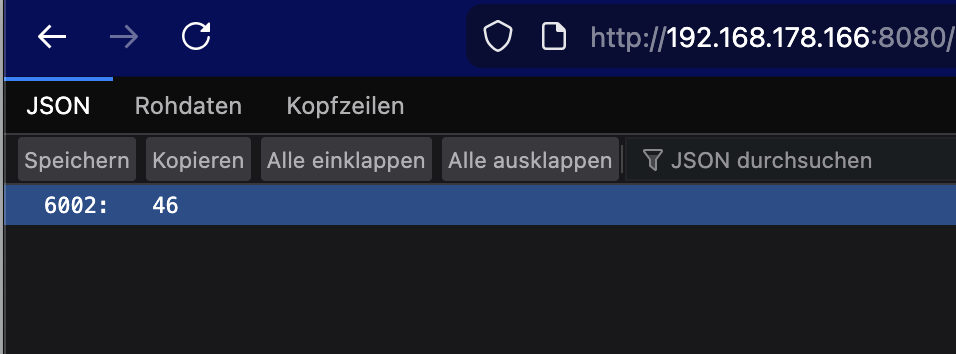

Du musst schauen ob es in der V2.x auch ein Batterie Modul JSON hat. Ich hab nur eine V1.9 da gibt es das. Allerdings müssten beide Werte über ein Get Request in einem JSON zurück geliefert werden, was dann gefiltert werden kann.
Gerade gesehen, das geht. Du setzt hinter das t:[2108,6002] und schickst mir dann mal die Ausgabe aus dem Browser aber nicht als Rohdaten. Bitte nicht als Bild sondern den Text der da ausgegeben wird mit allen Klammern!
... Und Idealerweise als Code formatiert das ist über dem Eingabefeld hier das Symbol </>
Re: Neuen AC-Speicher mit http einbinden
Verfasst: Fr Jan 23, 2026 9:47 pm
von derNeueDet
Das sollte raus kommen:
{"2108": 1234, "6002": 65}
Dann wäre der Ausdruck für Watt
."2108"
Und für Soc
."6002"|round
Die URL wie beschrieben mit t:[2108,6002]
