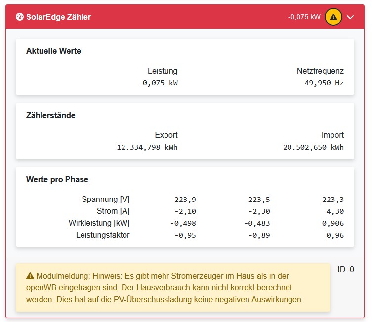

Nach dem Update von 2.1.8 Release Patch 4 auf 2.1.9 Beta 1/2 wird mein Hausverbrauch nicht mehr korrrekt angezeigt.
Solaredge WR
Im Log steht:
2025-12-17 14:12:12,940 - {control.counter_all:107} - {ERROR:MainThread} - Ungültiger Hausverbrauch: -1.0W, Berücksichtigte Komponenten neben EVU [{'id': 1, 'type': 'inverter', 'children': [{'id': 2, 'type': 'bat', 'children': []}]}, {'id': 5, 'type': 'counter', 'children': []}, {'id': 6, 'type': 'cp', 'children': []}, {'id': 13, 'type': 'cp', 'children': []}, {'id': 2, 'type': 'bat', 'children': []}]
Fehler bekannt?
Zähler zeigt ab und zu Fehler im Status

Bogie hat geschrieben: Mi Dez 17, 2025 1:16 pm Nach dem Update von 2.1.8 Release Patch 4 auf 2.1.9 Beta 1/2 wird mein Hausverbrauch nicht mehr korrrekt angezeigt.
Solaredge WR
Es ist kein Solaredge Zähler Problem.
Ich habe ein WB Zähler Kit verbaut und bekam die selbe Meldung.
viewtopic.php?t=10918
Muss im neuen Jahr dann mal den neuen Algodue UEM80-4D E MID Zähler einbauen und schauen ob das damit "weg" ist.
Ich glaube mittlerweile das die Fehlermeldung mit den mehr Erzeugern dadurch passiert, das die einzelnen Module hier zu unterschiedlichen Zeiten Daten melden und dann bei der Berechnung, hier ein "negativ" (somit ein zusätzlicher Erzeuger) Wert, diese Meldung verursacht.
