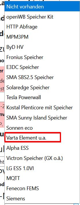

Ist der Speicher VARTA Element auswählbar?
Gruss metz
PV 9.4 kWp, Plenticore G3, KSEM, BYD HVB 29.6 kWh, Tesla M3, openWB Serie1 SW2
Beiträge: 9022
Has thanked: 252 times
Been thanked: 273 times
Re: Rückmeldung 1.8.000 Stable RC
Sieht so aus:
VG aiole

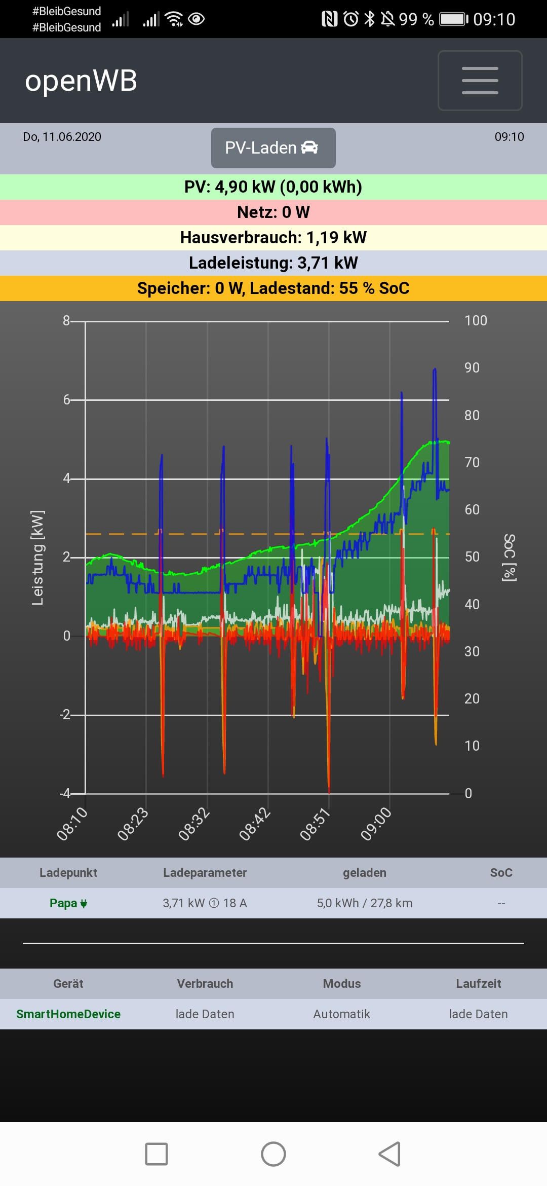

Habe seit RC ein merkwürdiges Verhalten. Es treten kurze Spitzen bei der Ladeleistung auf, vermutlich in Zusammenhang mit der erlaubten Speicherentladung (Wert 55%).
Eigentlich müsste der Akku SoC konstant bei 55% bleiben, steigt aber trotzdem leicht an. Sobald dann mehr als 55% vorliegen kommt der Peak.

@Fritzmaddin
Das ist das Verhalten wie gewünscht. Sobald uber diesem SoC wird der Speicher mit den angegebenen Watt mit belastet. Fällt er drunter, entsprechend weniger.
Eine sanfte Hysterese hierfür folgt noch :)

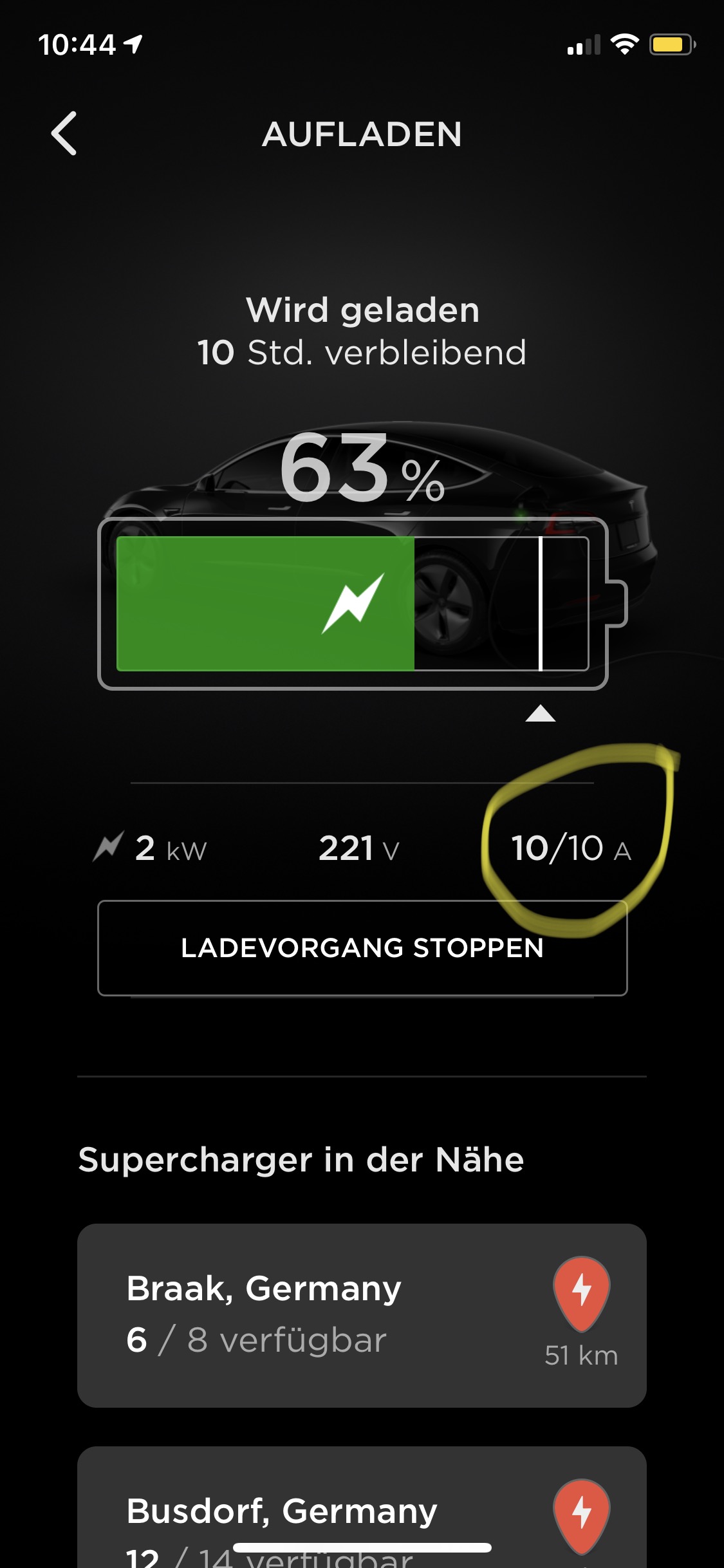

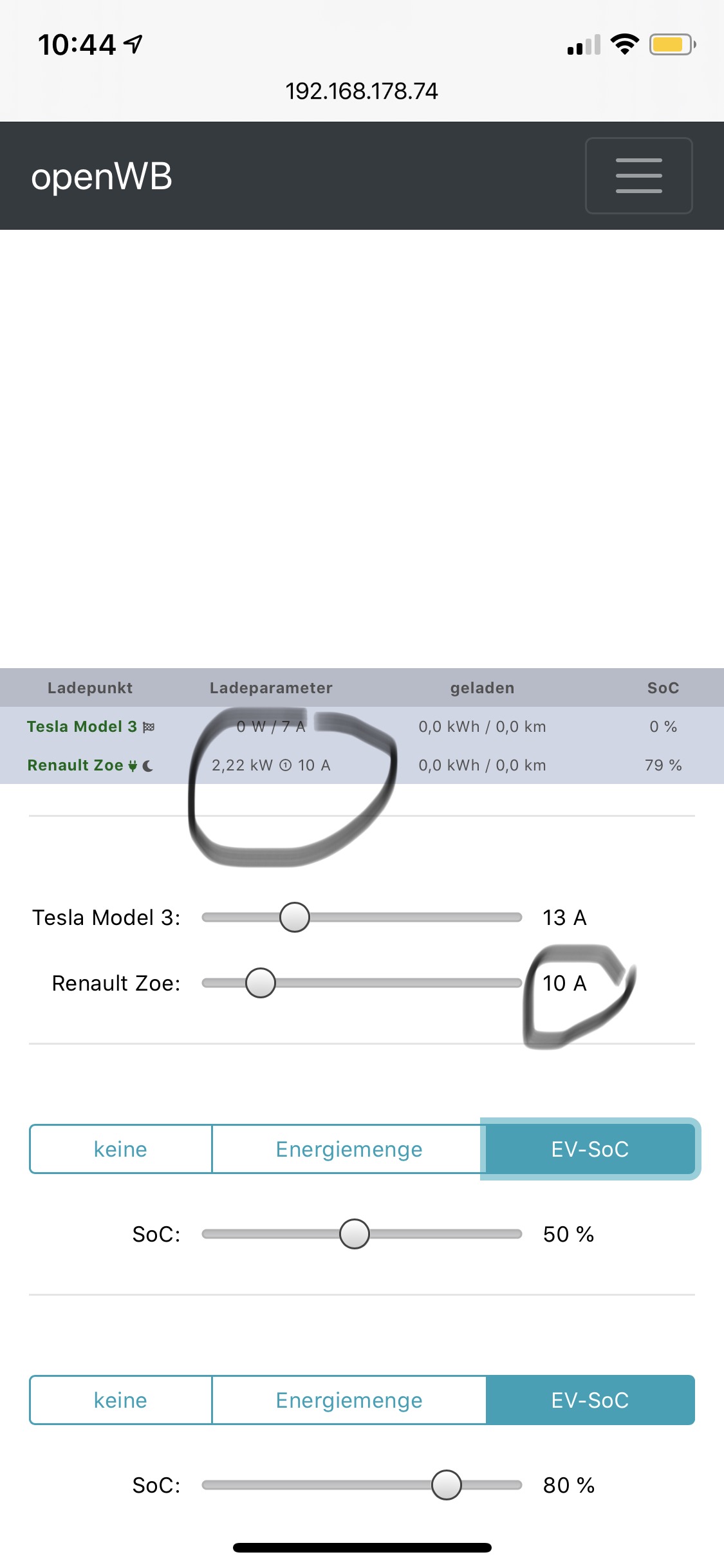

LP1 und LP2 sind gerade bei mir ohne zutun in der Oberfläche vertauscht. Ich setzte bspw im SofortLaden den LP2 auf 10A und schwups werden die Werte auf LP1 ausgeführt und Vice versa. Plötzlich über Nacht, Einstellungen wurden nicht geändert
Schieberegler für SOC / A / KWH von LP2 steuert Werte für LP1. Lustigerweise wird aber in der Gui angezeigt, dass LP2 geladen wird mit den zuvor eingestellten Werten, aber nur LP1 ist angesteckt und lädt auch. Reboot hilft nicht. Strange, gestern Abend war alles noch „normal“. Edit: Auch 1.8Beta ändert verhalten nicht. SOC Anzeige stimmt allerdings, die ist als einzige nicht vertauscht? Was ist denn da los?!? :)
(228.84 KiB) 77-mal heruntergeladen
(171.58 KiB) 77-mal heruntergeladen
Beiträge: 10281
Has thanked: 178 times
Been thanked: 419 times
1000% sicher das nicht der Stecker von LP2 im Tesla steckt?
