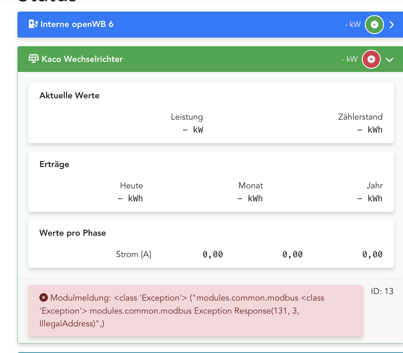

funktioniert bei beiden nicht. Jetzt habe ich folgende Anzeige im Status.
und jetzt geht das Löschen wieder nicht. Puh die Oberfläche lässt einen schon ab und zu verzweifeln...

Naja der Kaco muss auch schon seine eigene IP haben, mit der Varta IP funktioniert es nicht. Aber ist alles Rätselraten, der Elektriker soll dir sagen wie der Varta angeschlossen und konfiguriert ist.

Nein, der KACO hat keine eigene IP Adresse. Wie gesagt, sagte mir der Elektriker bereits, dass alles über Varta läuft. Und was mich richtig nervt, dass ich jetzt nicht mal mehr den Kaco WR löschen und auch nichts hinzufügen kann, weil er es auf dem Web-Interface einfach nicht umsetzt. Was ist das denn? Habe es in mehreren Browsern versucht! Deswegen funktioniert jetzt gar nichts mehr und kann die WB überhaupt nicht benutzen.

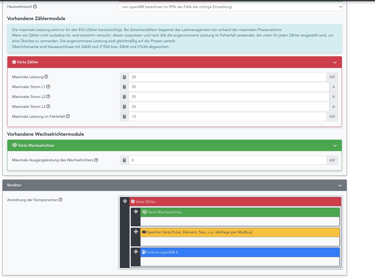

Ehrlich, ist ja ne super Software... Na gut, habe ja ein backup erstellt..
Und es geht weiter. Ich habe die backup Datei heruntergeladen und will sie unter Wiederherstellung hochladen und die .gpg Datei ist ausgegraut und kann nicht angewählt werden...
Habe es aus Verzweiflung jetzt nochmal versucht und jetzt geht es wieder löschen. Was um himmels Willen ist denn da los??
Habe ich bei der Struktur alles richtig gemacht?

Mit so manchen Aussagen machst du es dir wirklich selbst nicht leicht, wenn da immer ein Frust dazwischen klingt. Vor allem wenn andere in ihrer Freizeit versuchen zu helfen.

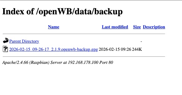

Ein Backup hat als Endung .openwb-backup, früher .tar.gz ist aber genauso gezippt. Warum du eine .gpg Datei hast, erschließt sich mir nicht ganz.
Die Struktur ist erstmal nebensächlich, wenn vom Wechselrichter keine Daten kommen.
Ich bin aber hier raus, in erster Linie ist zu klären wie der Kaco WR an den Varta angebunden ist ob per Sensor oder per SunSpec, diese Antwort kann dir dein Elektriker geben oder Varta. Erst dann kommt man irgendwie weiter. Ggf. wende dich an den Support oder bitte denjenigen um Hilfe der dir die Wallbox installiert hat, vielleicht hat er ja ne Schulung bei openWB gemacht?

Zur Info, so sieht es aus nachdem ich ein backup erstellt habe.
