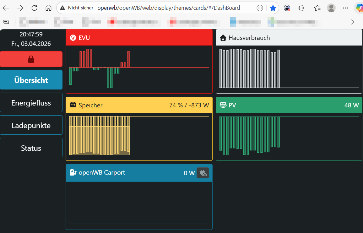

Aktueller master (2026-04-02 10:32:33 +0200 [7dcf4b0a2]), Leistungswerte EVU und Hausverbrauch fehlen im Cards Display Theme.
Auf dem Display (Cards-Theme) fehlen bei EVU und Hausverbrauch die Leistungswerte, die Balken passen:

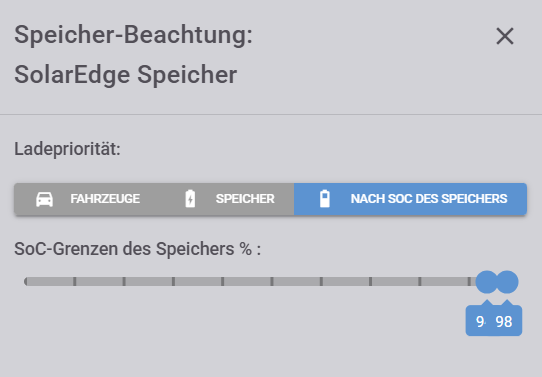

Ich habe gerade die SoC-Grenzen des Speichers im Koala-Theme gefunden, folgende Anmerkungen hierzu:
Wenn ich die Einstellung am Handy mache, überdecken meine "Wurstfinger" die Zahlen für die Einstellung, habe es mit viel Mühe trotzdem geschafft.
Ich brauche meist 94% bis 98%, die untere Zahl wird aber von der oberen überlagert.
Vielleicht wäre es hier besser, auch 2 Regler für untere und obere Grenze einzubauen?
Wenn die Prozentzahl dann links oder rechts neben dem Regler erscheint, wäre der Finger auch nicht mehr im Weg. ;)
Ein Plus/Minus Button wäre zur Feineinstellung auch ganz nett.
