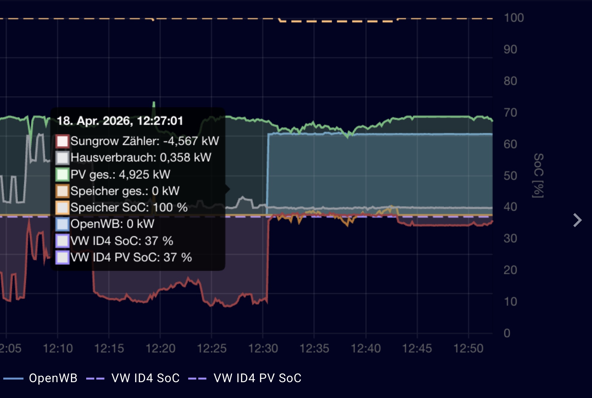

das Bild hier ist nicht ideal ... aber ich hatte kein anderes ... ist von gestern:
Hier sieht man wie ich bei etwas um die 5kW Strom von der Sonne mit 4kW lade. Und man sieht dann eben, wie der Speicher einspringt, wenn nicht mehr genug Leistung von der Sonne kommt (SOC vom Speicher sinkt).
Meine Konfiguration mit der 1.9 war:
(wenn das Auto angesteckt ist):
- zuerst soll morgens der Speicher im Keller geladen werden
- bis auf 100%
- wenn der Speicher voll ist, soll dann unmittelbar das Auto geladen werden.
- Bei guten Sonnentagen (und nicht so vielen anderen erheblichen Verbrauchern) lädt dann das Auto von ca. 11 bis 15 Uhr mit 4kW
- Bei nicht so guten Sonnentagen (von Wolken immer wieder kurz unterbrochen, oder falls anderer Verbraucher kurz mit verbrauchen) springt dann statt dem Netz der Speicher ein
- Dieser soll sich aber nicht komplett entladen, sondern z.B. nur bis auf 70%
- Bei 70% hört das Auto auf zu laden, der Speicher füllt sich wieder
- bei 100% geht es dann wieder von neuem los
So meine Idee.

fsl2022 hat geschrieben: So Apr 19, 2026 3:35 pm Hallo,
- bis auf 100%
So meine Idee.
Gruß,
Frank
PS: Was bedeutet PR?
Wir zuvor schon einmal hier diskutiert, verstehe ich nicht warum du mit einem Dauerstrom bei Überschuss lädst, statt auf PV Laden mit Phasenumschaltung umzuschwenken, dann würde all das was zu beschreibst so automatisch funktionieren. Einfach ein paar Einstellungen und gut ist. Tut hier und anderswo absolut zuverlässig und du hast die maximale Ausbeute an Überschuss.
