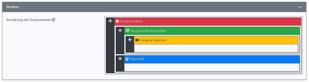

Mein größtes Problem war/ist, dass ich mit dem virtuellen Zähler und der Struktur hadere. Ich bin immer noch unsicher, ob ich alles richtig mache oder ob bei der Struktur mein Problem liegt. Ich kann nur sagen, dass ich immerhin mit der Struktur wie hier plausible Werte kommen:
OpenWB Struktur.jpg (74.76 KiB) 889 mal betrachtet

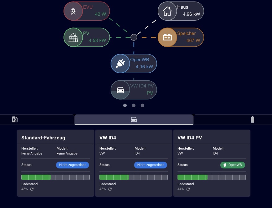

Mit plausibel meine ich dieses Bild z.B.
Koala Main.jpg (87.66 KiB) 889 mal betrachtet

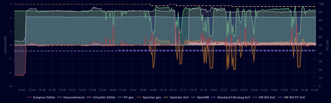

Mein größtes Problem ist allerdings: Die Werte sind sehr zitterig. Und ich führe das auf den Sungrow Zähler und den virtuellen Zähler zurück. Beim Sungrow Zähler beobachte ich, dass dieser nicht immer "Werte" liefert (?, liest man auch, dass dieser problematisch ist auszulesen) und deswegen der Virtuelle Zähler immer wieder unglücklich ist und dementsprechend auch im Status Fenster immer wieder Fehler wirft.
Siehe auch das angehängte Logfile bzw. das ganze Logfile hier https://paste.openwb.de/g5zlYv3Io0JSKY4
Mit zitterig meine ich:
Zitteriger Verlauf.jpg (100.21 KiB) 889 mal betrachtet
Hier sieht man übrigens noch ein Artefakt. In der 2. Hälfte des "Bildes" zittert der virtuelle Zähler mehr als vorher. Das ist dann Resultat einer Veränderung in der Struktur des Lastmangement (wo ich schon mehrere Dinge nach lesen von Forenbeiträgen und Youtube Videos ausprobiert habe). Warum das passiert? Kann ich auch nicht sagen. Zufallsbedingungen für den Anfangswert des Virtuellen Zählers vielleicht?
Deine Struktur im Lastmanagment ist falsch, wofür soll der virtuelle Zähler gut sein? Den brauchst du nicht. Korrekt ist es so:
Der virtuelle Zähler kann weg und der Ladepunkt muss in den Zähler, Speicher in den Wechselrichter ist korrekt. Meinen 2. WR kannst du ignorieren. Dann hast du auch kein Problem mehr mit dem "Zappeln". Wie ist der Sungrow angebunden per WinetS oder per LAN?

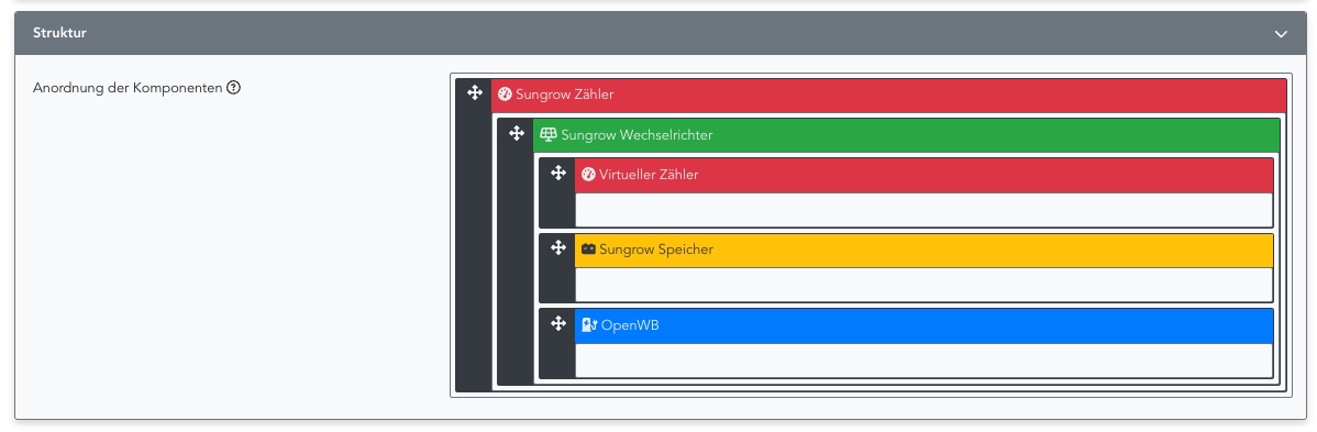

neues Lastenmanagement.jpg (63.5 KiB) 864 mal betrachtet
So gehts jetzt ohne Zappelei und das Haus inkludiert auch nicht mehr den Strom ins Auto. Perfekt.
