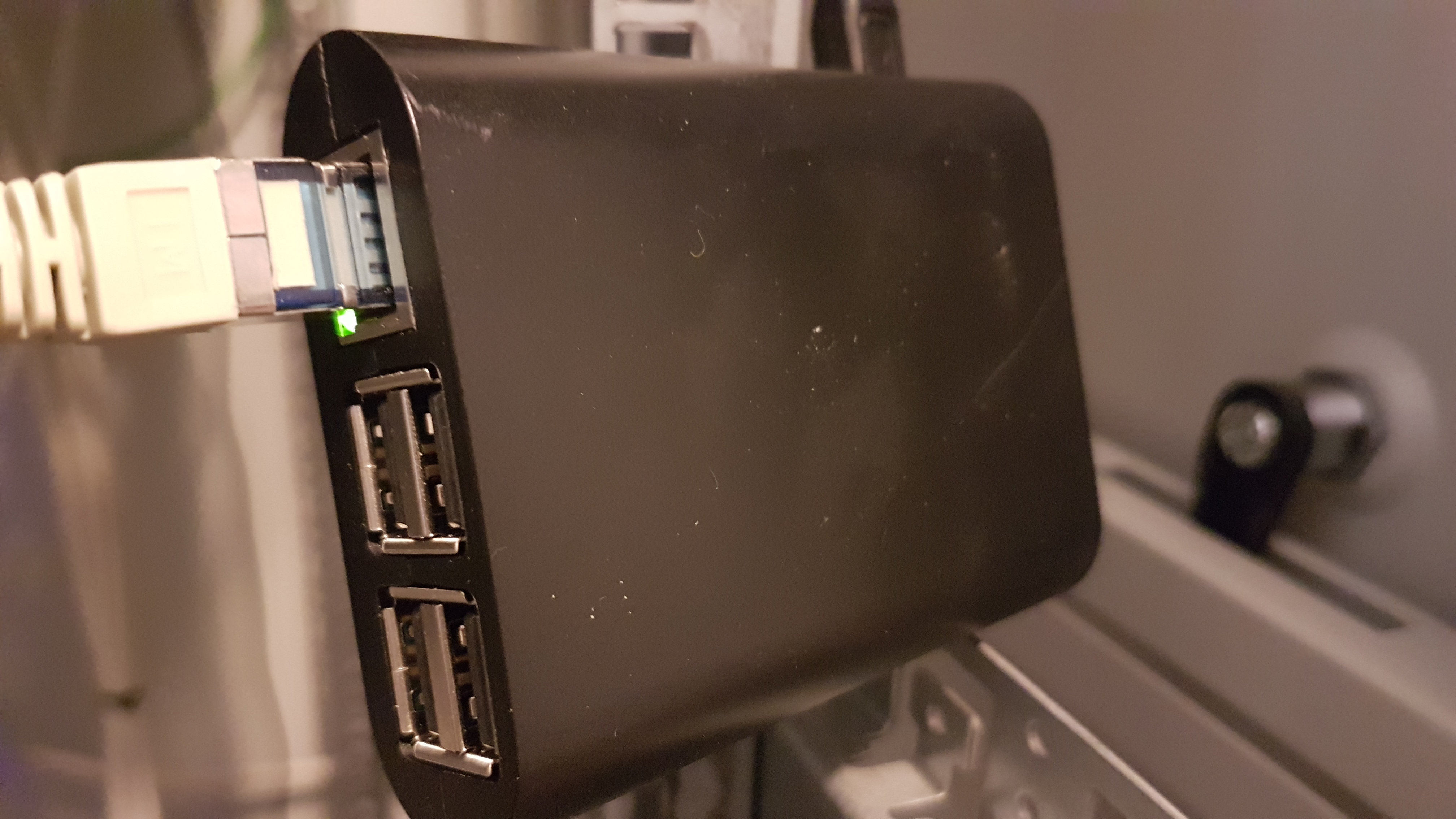

was genau brauche ich für die Modbus Schnittstelle für meinen vorhandenen Standard RasPi3 Modell B? Die Addon Platine, die USB/RS485 Schnittstelle oder den LAN Konverter? Ich vermute (bin aber eben nicht sicher) daß die USB/RS485 Schnittstelle reichen sollte. Oder habe ich mit der AddOnPlatine die RS485 auch gleich mit drin und bin für Zukunft dann für 1p/3p Umschaltung, CP Unterbrechung... gerüstet? Kann man die AddOn Platine auch in das RasPi Gehäuse mit integrieren oder gibt es irgendwo ein Bild mit den Abmessungen?
Ich habe den Raspi in diesem Gehäuse derzeit:
Der RasPi werkelt eh schon im Keller mit nem Miniprogramm drauf mit 5% CPU Auslastung, daher würde ich dem die OpenWB auch noch mit als Aufgabe geben wollen...

Ich bin zwar nicht der Support, kann Dir aber trotzdem die Fragen beantworten.
Für Modbus benötigst Du RS485 in irgendeiner Weise. Entweder der USB-Adapter oder integriert in die neue AddOn-Platine. Wenn der Zähler weiter weg ist, bietet sich der LAN Konverter an. Alle Wege führen zum Ziel.
Die 1p3p Umschaltung wird nur bei den fertigen Wallboxen unterstützt. Das müsstest Du dann selber irgendwie verdrahten. Ein Hexenwerk ist es nicht, aber man muss genau wissen, was man macht, sonst sprühen die Funken.
Die Platine hat ziemlich genau Raspi-Abmessungen. Ein Gehäuse dazu gibt es meines Wissens nicht, könnte man aber sicher selber basteln/drucken.
