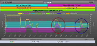

ich hab einfach mal ein Video gemacht, da kann man das am besten sehen denke ich.
In der Tesla App werden fast verzögerungsfrei die Werte angezeigt wie auch bei der openWB...
https://www.youtube.com/watch?v=FeYPPRaJgNM&t=190
(interessant ab ca. 3 min, sollte von selbst da hinspulen)
Viele Grüsse
Andre
Viele Grüsse
Andre

Re: Berechnungen: Einspeisung / Bezug, Ladestrom
Mir scheint als das der EVU Wert 1-2 Zyklen braucht bis er Ladeleistung auch sieht. Sprich der ist schlicht zu träge und das ist die Ursache.
EVU Glätung auf 60 macht keine Unterschied.
Mh, könnte natürlich sein, das Problem ist, die Ladeleistung rufe ich per Json ab, auch alle 3 Sekunden, dann muss ich die da rein rechnen...
Mir fällt gerade nicht ein wie ich das anders machen könnte... ich denke nochmal nach. Aber für ein Tipp bin ich auch dankbar
Viele Grüsse
Andre
Viele Grüsse
Andre

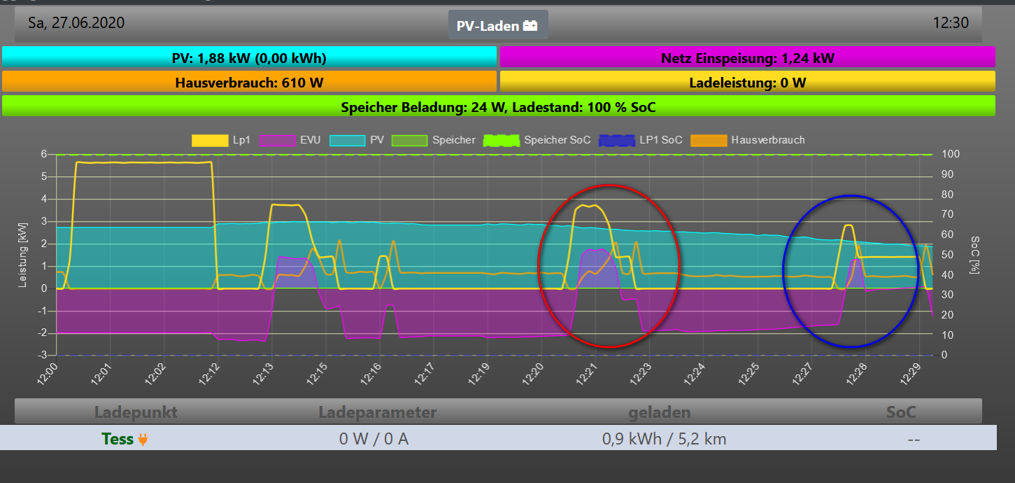

ich komm nicht ganz mit, habe mal massiv Daten geloggt, ich denke da ist noch was faul in der Regelung, bin aber auch für Vorschläge offen was ich anders machen könnte!
Man sieht, um 12:27:43 setzte ich für evu/W -170, im nächsten Zyklus, sieht man auch das es angekommen ist, trotzdem wurde der llsoll von 6 auf 12 erhöht... warum?
Ich hab die EVU Glättung komplett ausgeschaltet, damit ist es ein wenig besser geworden (Bild blauer Kreis) im vergleich zu mit Glättung (roter kreis). Trotzdem hab ich das Gefühl das hier einfach viel zu schnell hochgeregelt wird, oder die Daten nicht schnell genug verarbeitet werden die ich schicke...
Das einzige was ich mir noch als 'Hack' vorstellen könnte wäre das ich nicht auf die Ladeleistung der openWB 'warte' sondern wenn eine Anforderung da ist, mir die Leistung ausrechne und preventiv vom EVU abziehe... aber ist das schön?
Ich kann mir auch nicht vorstellen das alle andere System die Daten schneller / zeitnaher liefern. Ich meine es wurde mal gesagt das normalerweise nur alle 10 Sekunden abgefragt wird, wenn man ein Modul hat was die Daten holt. Das müsste ja dann noch viel schlimmer werden !?
Viele Grüsse
Andre
PS Erklärung -
HC-xxx = Werte der Solaranlage welche ich abfrage
lllp1 usw. = Werte der open WB per Json abgefragt (openWB/web/api.php?get=all)
publish to xxx = Werte welche per mqtt übergeben werden
Viele Grüsse
Andre
PS Erklärung -
Das Problem ist das du die Ladeleistungswerte manuell dem Bezug hinzurechnest.
Diese erhält du aber erst "nach" dem Zyklus.
In der Folge erst für den nächsten Zyklus relevant.
Daher das verhalten bzw. die Schwingung.
Lösung wäre z.B. die korrekte Erfassung des Bezuges inkl. der Ladeleistung.
D.h. es gibt keinerlei Möglichkeit hier auf die Laderegelung Einfluss zu nehmen um die etwas 'weniger scharf' zumachen?
Ich müsste vermutlich nen zusätzlichen Zähler installieren, oder versuchen irgendwie per IR mein vorhandenen Zähler auszulesen, was alles ein nicht unerheblicher Aufwand ist dafür das die Werte ja 'rechnerisch' vorhanden sind...
Dann würde ich eher mal versuchen wie es wird wenn ich für die Berechnung die 'Anforderung' nehme. Oder ist das ne blöde Idee?
Wobei auch die eine Frage von oben bleibt, wieso wird die Ladung weiter aufgedreht obwohl schon die aktuellen Werte etwas anderes nahe legen?
Viele Grüsse
Andre
Viele Grüsse
Andre
Das ist eben nicht der Fall.Wobei auch die eine Frage von oben bleibt, wieso wird die Ladung weiter aufgedreht obwohl schon die aktuellen Werte etwas anderes nahe legen?
Beispiel:
Zyklus 1:
EVU = -3000 Watt, Ladeleistung 0 Watt
-> Laden startet
Zyklus 2:
EVU = -3000 Watt, Ladeleistung 1300 Watt (einphasig 6A)
-> openWB sieht noch 3000 Watt Überschuss weil du die 1300 Watt noch nicht auslesen kannst, ergo wird um (3000/230)-1 = 12 A hochgeregelt
Zyklus 3:
EVU = -1700 (die 3000 gemessenen + die 1300 Watt vom vorzyklus), Ladeleistung nun 1300 + 12*230 = ca. 4kW
-> openWB sieht immer noch 1700 Watt Überschuss und regelt daher um (1700 / 230) -1 = 6A hoch
Zyklus 4:
EVU = 1000 Watt Bezug (die 3000 gemessenen + 4000 vom Vor Zyklus), Ladeleistung nun effektiv ca. 5,3kW
-> openWB regelt nun um 5A runter...
Das Problem ist schlicht das die Ladeleistung nicht von deinem Zähler erfasst wird.
Das ist ein extremer Sonderfall und absolut unüblich und führt daher zu den Schwankungen.
