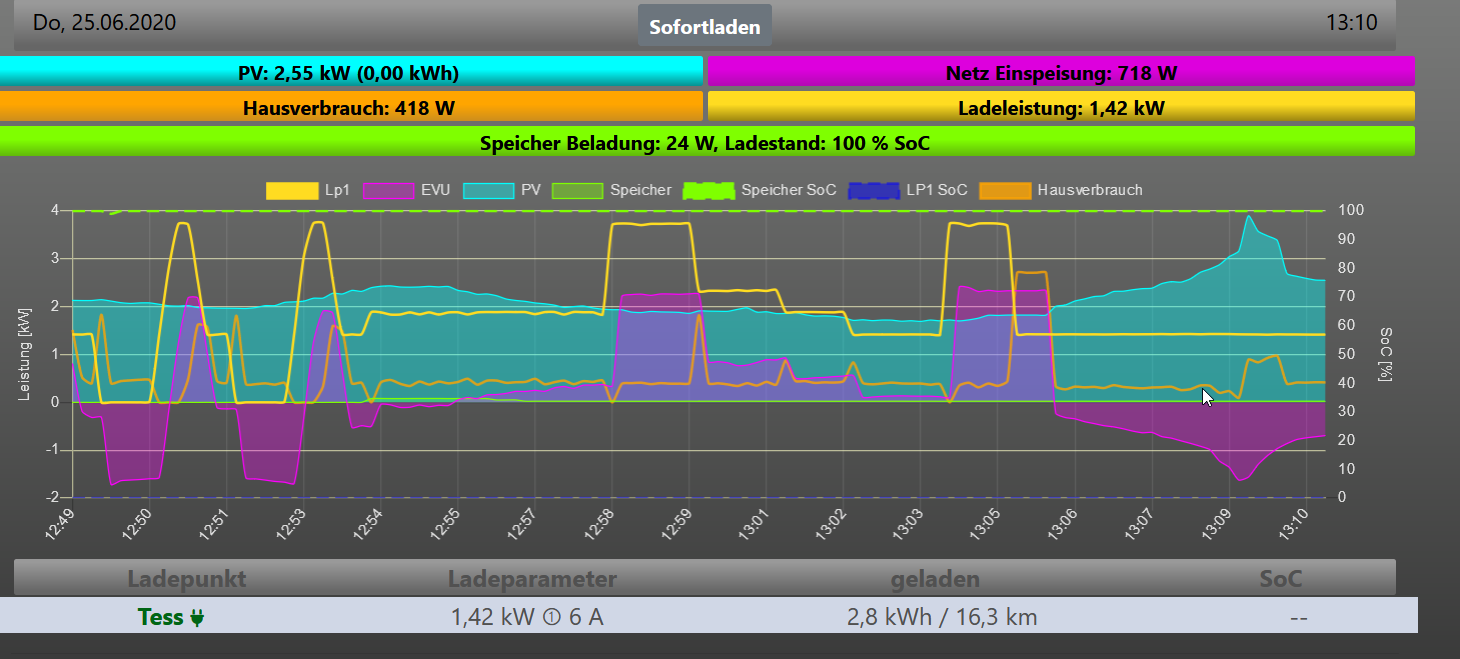

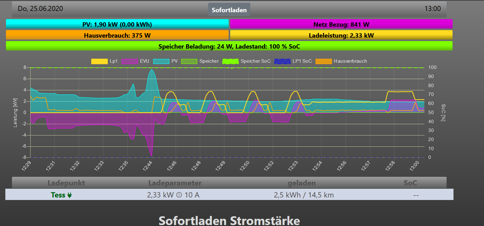

OK, das klappt jetzt schonmal ganz gut, bis aus ein Problem, ich habe Schwinger in der Regelung, die im PV Modus dafür sorgen das es so nicht fuznktioniert.
Das erste was ich nicht ganz verstehe: Warum fährt er die PV Ladung auf knapp 4kW, wenn nur knapp 2 zur Verfügung stehen, das macht IMHO kein Sinn.
Zweitens: Irgendwie habe ich da eine 'Rückkopplung' gebaut, ich muss ja wie oben Beschrieben den Einspeise-Wert Berechnen, weil ich nur weis was die Solaranlage raus gibt und was die WB sich nimmt, aber kein Zugriff auf die Daten am Zähler habe. Das es hier ggf. zu kleineren Abweichungen kommt, sehe ich erstmal als unkritisch an, ABER, so wie das hier läuft geht es nicht.
Ich komm aber nicht drauf warum.
Was interessant ist, die 'peaks' im Hausverbrauch habe ich auch wenn sich die Solarleistung spontan ändert (Wolke) siehe zweites Bild.
Mein Hausverbrauch, dafür habe ich einen Zähler, ist aber Stabil! Also den Peak 'bildet sich die openWB ein'.
Kann das was mit der Reihenfolge in der ich die Daten übergebe zu tun haben? Ich stehe gerade ein wenig auf dem Schlauch. Ich hab beim EVU Modul auch das 'Glätten' mal angeschaltet und auf 30 Sekunden, scheint aber keine Auswirkung zu haben, ist das ggf. inaktiv bei mqtt-push?
Viele Grüsse
Andre

Re: Berechnungen: Einspeisung / Bezug, Ladestrom
ich hab unterschiedliche Reihenfolgen und verschiedene 'Lieferzeiten' (alle 3 - 10 Sekunden) probiert, macht alles keinen Unterschied
Jemand ein Tipp für mich, so ist das PV laden nicht nutzbar weil es nur am Schwingen ist.
Kann man irgendwo einstellen das der 'sanfter' regelt, gerade das viel zu starke hochfahren des Ladestroms hat ja eigentlich nichts mit meinen Daten zu tun, macht aber eben Probleme, weil es dann an fängt zu schwingen.
Viele Grüsse
Andre

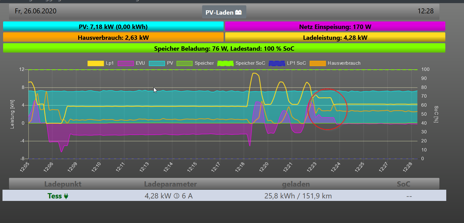

ich habs da schonmal mit 30 probiert, werde es mit 60 probieren.
Sehe hier aber noch ein echtes Problem in der Reglung selbst.
An dem Bild sieht man es ganz gut, die Änderungen bei der Reglung sind viel zu gross und nicht sinnvoll.
Völlig unabhängig wie schnell ich meine Werte nach liefere, es macht keinen Sinn mit der Ladeleistung von 4 auf 11 kW zu springen, wenn zu dem Zeitpunkt nur 2-3 kW eingespeist werden.
Und das runter regeln genauo. das im Roten Kreis was ich im 'Sofort-Laden Modus', so würde ich mir das vorstellen.
Wenn ich das dann so an PV übergebe, geht auch alles gut, bis eine größere Änderung im Hausverbrauch oder beim Solar auftritt.
Viele Grüsse
Andre
